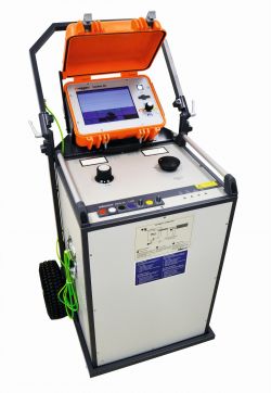

Surgeflex 40
Nawet 40 kV. Takie maksymalne napięcie zapewni Surgeflex 40 (oznaczany często skrótowo SFX 40). System umożliwia wykonanie próby napięciowej DC do 40 kV (próbę przebicia) i wszystkie najważniejsze wysokonapięciowe metody lokalizacji: Decay, ICE oraz ARM. Jego obsługa jest w pełni zautomatyzowana, co oznacza, że rolą operatora (oczywiście po właściwym podłączeniu aparatury do uszkodzonego kabla) jest wybór metody oraz analiza danych pomiarowych. Generator o energii 1000J (opcjonalnie także 2000) umożliwia generowanie udarów na zakresach 3/4/8/16 oraz 32 kV. Przeprowadzenie lokalizacji punktowej możliwe jest przy zastosowaniu metody udarowej oraz metody napięcia krokowego.
Więcej informacji o urządzeniu pod linkiem: tutaj.

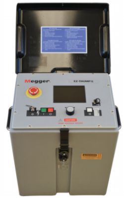

EZ-Thump 12 w wersji z kółkami
Jedną z opcji zamówieniowych bardzo popularnego na naszym rynku EZ-Thumpa jest zintegrowany wózek transportowy. EZ-Thump jest naszym najmniejszym systemem udarowym dedykowanym do kabli niskiego i średniego napięcia, dysponujący napięciem do 12 kV oraz energią udaru do 500J.
Więcej informacji o EZ-Thump można znaleźć w artykule: tutaj oraz na stronie: link.
