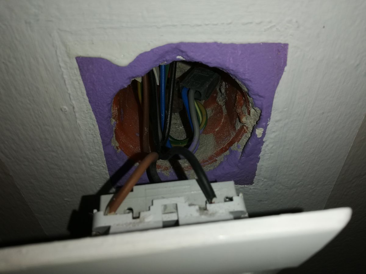

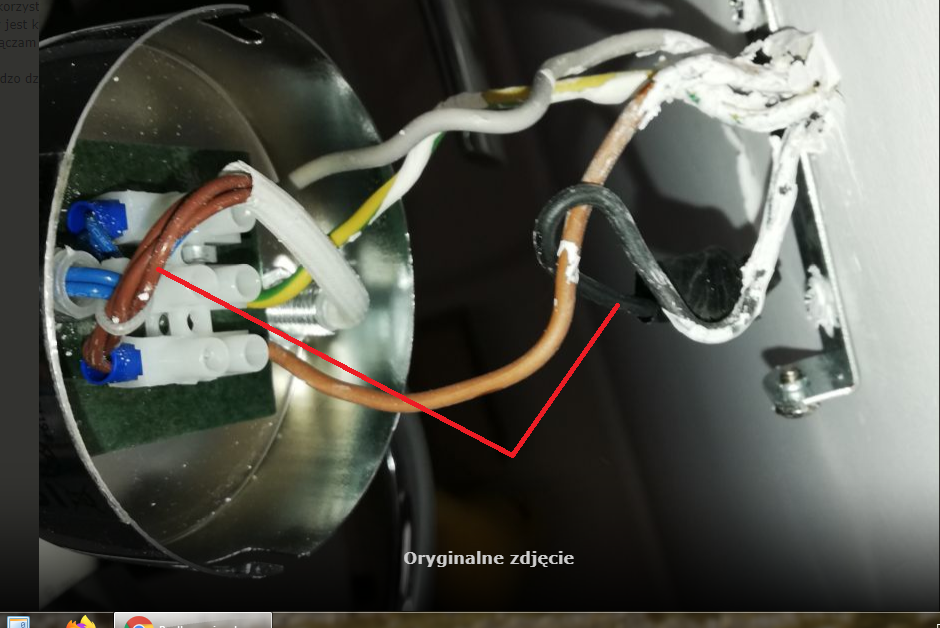

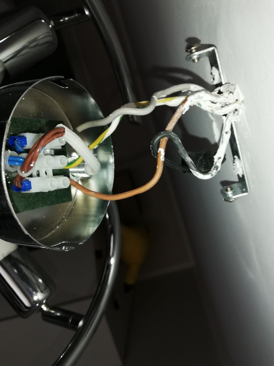

    Czy mając taką instalację jest szansa na podłączenie tak, by jednym przyciskiem włączał się jeden halogen, a drugim pozostałe trzy z czterech? Mam wyłącznik dwuprzyciskowy, lecz zawsze wykorzystywany był jeden.
    Czy jest ktoś, kto mógłby mnie naprowadzić w tej sprawie?
    Załączam zdjęcia.
    Bardzo dziękuję.

    Dymeks napisał:
    Czy mając taką instalację jest szansa na podłączenie tak, by jednym przyciskiem włączal się jeden halogen a drugim pozostałe trzy z czterech?
    Trzeba wydzielić jeden z brązowych przewodów, zacisnąć na nim tulejkę i połączyć z czarnym wystającym z sufitu.
    Jak podłączyć wyłącznik dwuprzyciskowy do halogenów?

    Zgodnie z zaleceniami kolegów.
  • #4 19134144
    Dymeks
    Posty: 27
    Dziękuję, zrobione.
