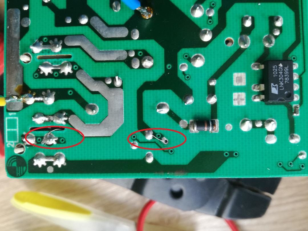

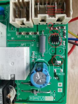

    Mam problem ze sterowaniem blokady drzwi od pralki Electrolux 2100, mianowicie spaleniu uległ triak widoczny na zdjęciu a także cześć ścieżek. Triak został wymieniony, połączenia przywrócone jak widać na zdjęciach. Pralka działa, problem polega na nie działającej blokadzie.
    Blokada jest trzy-pinowa. Faza dochodzi na PIN 1, 0 też na PIN 2 natomiast napięcie na przewodach doprowadzających pomiędzy PINEM 1-2 wynosi +- 130V bez podłączonej blokady, a z podłączoną blokadą już +-90V. Z tego co wiem napięcie powinno być sieciowe 230V, blokada sprawdzona metodą na "krótko" w wyizolowanym środowisku działa bez problemu po podaniu 230V FAZY na PIN 1 a ZERA na PIN 2. Czy ktoś się orientuje gdzie leży problem?
    Z góry serdecznie dziękuję za jakąkolwiek wskazówkę.

    Czy R1 jest cały?

    Brak R1 w układzie miejsce jest puste

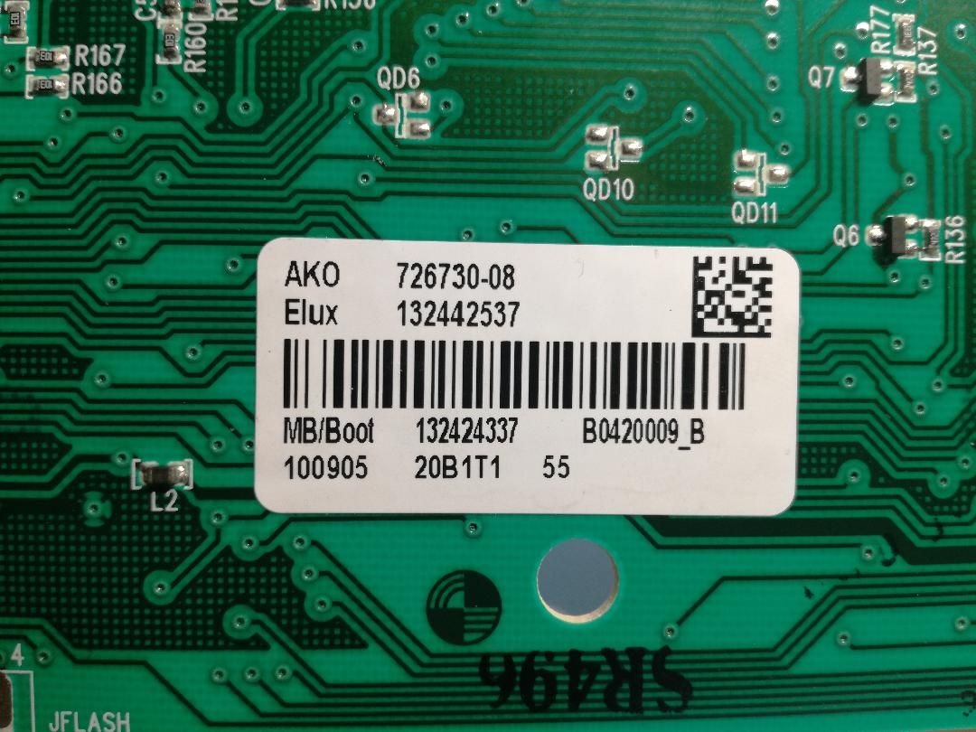

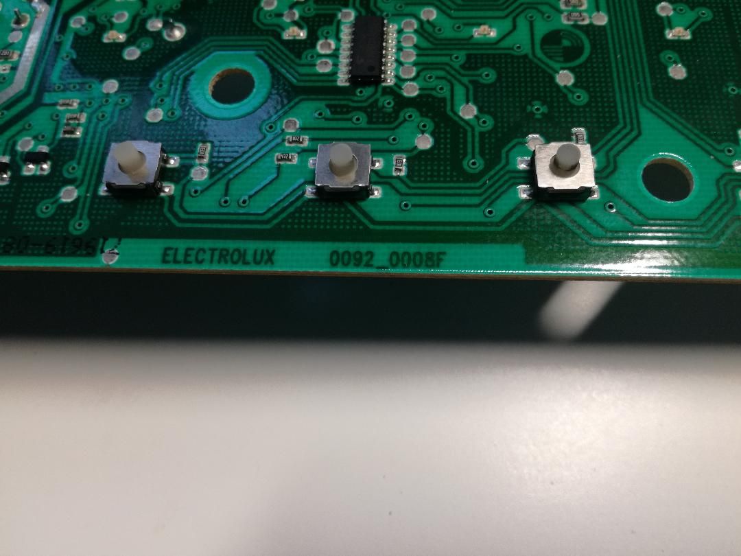

    Numer na płytce drukowanej? Numer na naklejce?

    Sprawdź R8 i ULN2004
