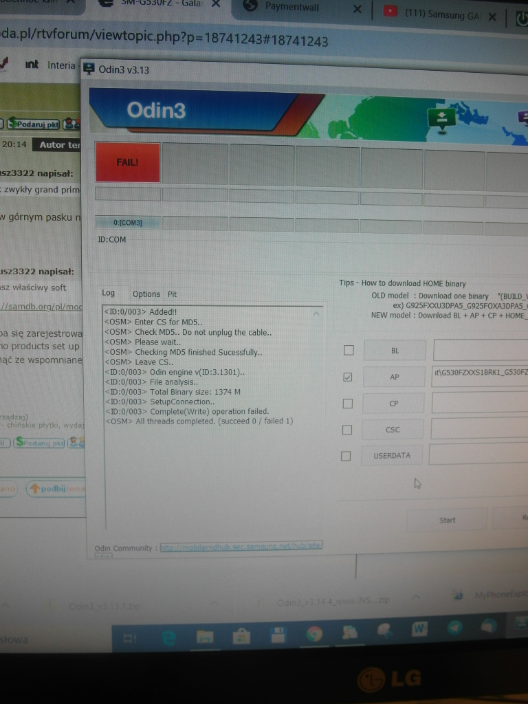

    1-sze koty za płoty ale chyba nie wyszło, pomimo tego zrobiłem po "wgraniu" nowego softu twardy reset, bo nie byłem pewny czy jest wgrany nowy czy nie. Jaki może być powód tego zapisu podczas wgrywania: "succes 0/failed 1", z filmiku YT wynika, że powinno być succes1/failed 0 ;)
    Jak się upewnić, że nie ma nowego softu tylko zresetowany został stary?
    Krok po kroku zrobiłem jak wskazaliście wyżej, próbuje jeszcze raz...

    Weź ten z podanego linku.
    Wgrywaj odinem 3 ver. 3.13.1
    Plik wypakuj win rarem na pulpit
    To ma być obraz systemu z zakonczeniem MD5
    I wrzuć w to okienko
    • SM-G530FZ - Galaxy Grand Prime - Android 5.02, koniec żywota? ;) 15913732668541052864709388182795.jpg (4.37 MB) Musisz być zalogowany, aby pobrać ten załącznik.

    Jak dalej będą problemy to poszukamy softu naprawczego 5 plikowego. Podładuj przez ten czas baterie bo może to też była przyczyna że się nie wgrało
    Masz sterowniki Samsung USB Drivers zainstalowane?

    Wyłącz debugowanie. Pobierz Samsung USB Drivers i zainstaluj. Zresetuj laptopa/komputer i wtedy nie będzie problemu z wykrywaniem przez Odina. Odina zainstaluj w tej wersji którą podałem
    Sterowniki
    https://samsung-usb-driver-for-mobile-phones.softonic.pl/
    To jest zwykły grand prime czy wersja LTE?

    Raczej zwykły, bo w górnym pasku nie ma LTE czy G4
    Mateusz3322 napisał:
    Tu masz właściwy soft
    https://samdb.org/pl/model/SM-G530FZ/
    Aby ściągnąć trzeba się zarejestrować, podjąłem próbę i zakończyła się takim komunikatem:
    "Sorry, there are no products set up in your country", wobec tego po zainstalowaniu driverów USB Samsunga na komputerze spróbowałem użyć tego softu ściągniętego wcześniej przez SamFirm, który jest w oznaczeniu tożsamy z tym którego nie daje się ściągnąć ze wspomnianej strony i dalej niestety nie instaluje się :( , używam teraz Odina 3 ver. 3.13.1
    bateria 100%.
