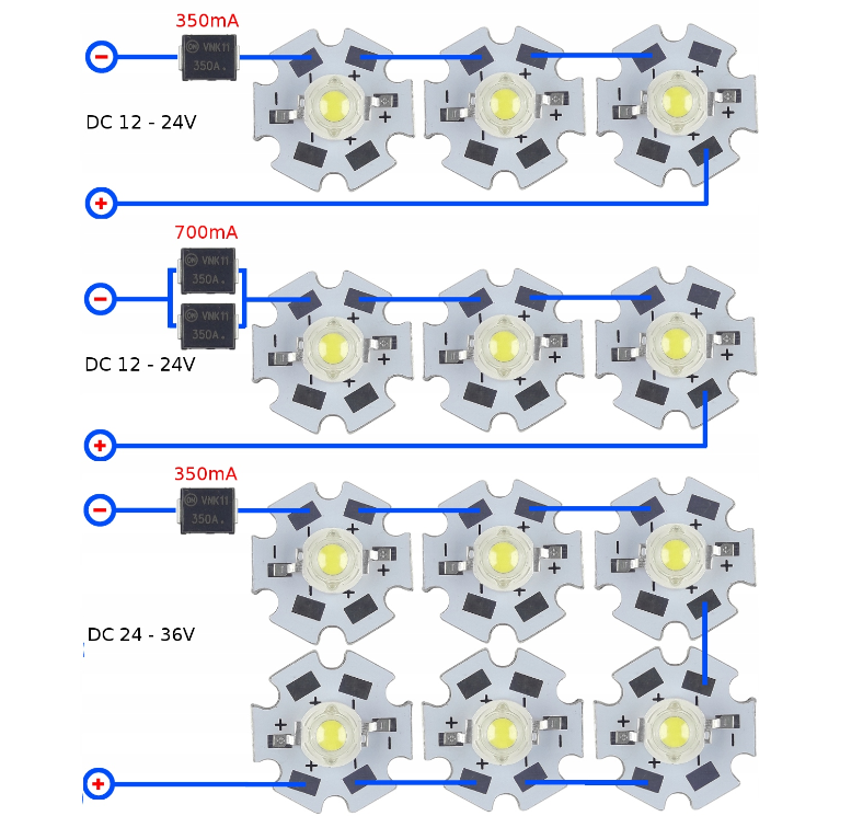

    Dowiedziałem że w DC 12-24V , 1 driver 350mA podłączamy do 3 led 1W
    i w DC 24-36V ,podłączamy też 1 driver 350mA 6 led 1W. 2 driver 350mA dajemy jak DC ma 700mA i można driver dać na kabel +lub-

    Do tego zasilacza z postu #9 nie podłączysz nic oprócz LEDów i żadnej regulacji nie będzie bo zasilacz będzie się przeciwstawiał wszelkim próbom zmiany prądu. Dotyczy to każdego zasilacza prądowego, czyli takiego który ma podaną jedną wartość prądu i zakres napięć wyjściowych.
    Idea z postu #3 wymaga zasilacza o stałym napięciu 12V lub 24V i do tego stabilizatora prądu, np. takiego na dwóch tranzystorach.

    Zobaczę, jak to będzie, inni piszą, że zadziała. Zasilacz i to wszystko diody led, driver, w ogóle robie belkę do akwarium nawet dostałem, schemat jak to zrobić kupiłem, to wszystko w sklepie internetowym gdzie gościu zajmuje, się oświetleniem do akwariów i według niego mam to podłączyć tak jak pisałem no ale zaczerpnąć wiadomości inne opinie użytkowników rzecz cenna.

    Schemat z załącznika ma sens przy zasilaniu stałym napięciem.

    WŁAŚNIE Schemat z załącznika ma sens przy zasilaniu stałym napięciem. A to jest zasilacz stałoprądowy
