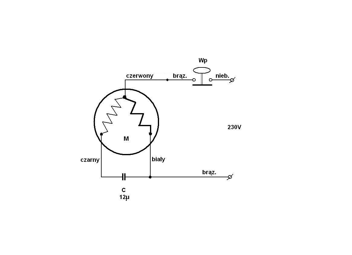

    Mam problem z podłączeniem pompy zanurzeniowej na 230 V. Z silnika wychodzą trzy przewody czarny, czerwony i niebieski. Jak podłączyć kondensator rozruchowy i przewód zasilający?

    Witam .
    To co pisze Kolega w #3 ,dodatkowo pomiar rezystancji między tymi przewodami pewnie wyjaśni sprawę .Czy masz kondensator od tej pompy?.

    Nie wiem jaką masz pompę, bo ja akurat remontuję pompę TP 400 i mam silnik na wierzchu. Z silnika wychodzą przewody w kolorach - różowy, biały, czarny, zółto-zielony. Napisz jakie ty masz kolory.
    U mnie jest tak:
    między różowym (teoretycznie faza) a czarnym (teoretycznie N) mam ±32 Ω,
    między różowym (teoretycznie faza) a białym ( jeden koniec kondensatora) ±33Ω,
    drugi koniec kondensatora połączony z czarnym.

    Schemat polskiej pompy zanurzeniowej z wyłącznikiem pływakowym wygląda tak: Jak podłączyć kondensator i przewody do pompy zanurzeniowej 230V?

    Z silnika wychodzą trzy przewody czarny czerwony i niebieski. Oporność między nimi:
    Czerwony niebieski 6.5
    Czerwony czarny 15.4
    Czarny niebieski 21.2
    Trzeba podłączyć kondensator rozruchowy z którego wychodzą dwa przewody i przewód zasilający o dwóch przewodach. Nie wiem jaki to typ pompy gdyż przeleżała w garażu kilka lat i nie ma na niej żadnej tabliczki.

    Zasilanie 230V przewód czerwony -niebieski ,kondensator przewód czarny-niebieski.
