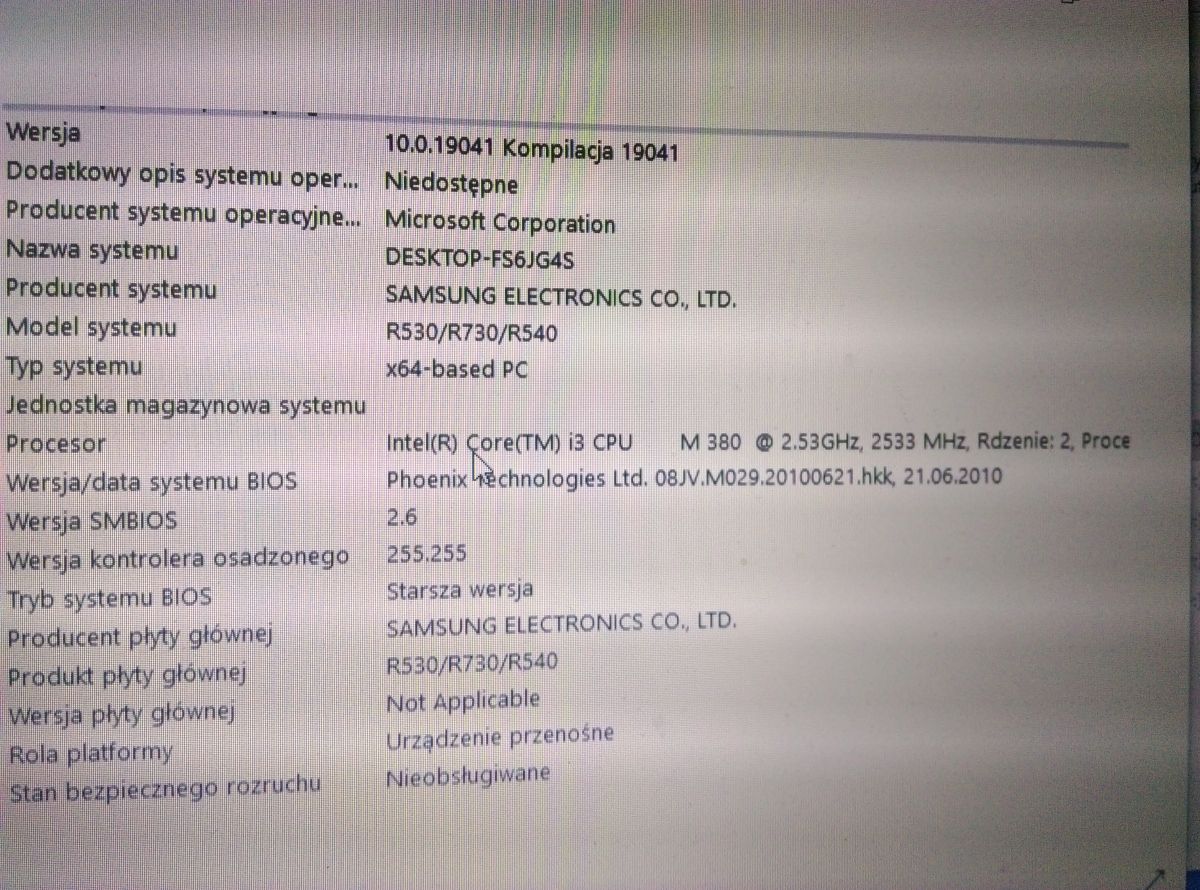

    Płytę główną w nim zmieniałem, nie siedzi tu płyta z grafiką dedykowaną, i myślałem że może pochodzi z modelu R530, ale jednak nie.
    No i już coś takiego przeczytałem gdzieś, że karta WiFi wpływa na to, ale nie bardzo chciało mi się wierzyć. Lecz teraz się przekonałem. Jak ją wyjąłem to za każdym razem 10-tka się uruchamia, instaluje się szybciej. A jak ją włożyłem… już nie ma tego kółeczka pod okienkami:
    Aktualizacja BIOS Phoenix dla Samsung R530/540 - Gdzie znaleźć?
    Zainstalowałem Driver Booster ale nie znalazł żadnych sterowników, spróbowałem w Menadżerze urządzeń i tam pobrało dla niej, jest to jakaś tam “broadcom 802.11n”, ale po ich zainstalowaniu jest to samo, okienka cały czas widnieją i system dalej nie idzie, a przynajmniej nie za 1 razem. Najwyraźniej 10-tka nie wspiera tego urządzenia, spróbuję jeszcze jedną rzecz ale nie wiem czy da coś, jeszcze pewne sterowniki. A co do modelu to jednak płyta główna pochodzi z modelu R540, bo na Allegro ktoś taką samą sprzedawał (jest to Bremen C-rev 1.1, 10012) bo myślałem że z 530. System nie podaje mi modelu jej, tylko jak widać, i taki i taki.
    No i co do BIOS-u, to chyba najnowsza wersja jest z października z tego samego roku (2010) teraz mam wersję z czerwca 2010, co widać na zrzucie. Próbowałem zaktualizować pobierając ze strony Samsung, dla laptopa R540-JA07PL (bo ta płyta pochodzi z tego modelu lapka) ale niestety nie daje się, może dlatego, że odpalam ten plik na Windows 10?
    A może ten plik wrzucić na boot’owalny pendrive? O ile da się tutaj zrobić taką metodę...
