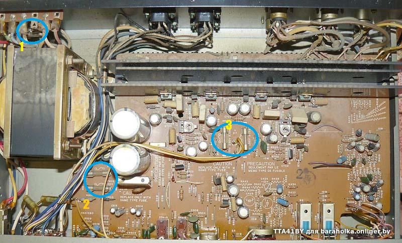

    Nikko NA-390 leżał około roku nieużywany w suchym miejscu, przyniosłem go do domu i po podłączeniu do kontaktu i wciśnięciu włącznika pali oba bezpieczniki (na załączonym obrazku nr 2) z głównym bezpiecznikiem(nr.1) ani tymi pod nr.3 nic się nie dzieje, tylko nr 2 pali. :/ Może ktoś mógłby mnie nakierować gdzie szukać przyczyny? Sprzęt do końca działał, wizualnie przejrzałem i wygląda że jest okej. Jakieś podstawowe pomiary zrobiłem i z transformatora wychodzi do 7,60A (Bezpieczniki które pali 3.15AT), czy to jego wina? Z góry dziękuję za odpowiedzi. Pozdrawiam

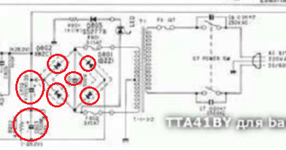

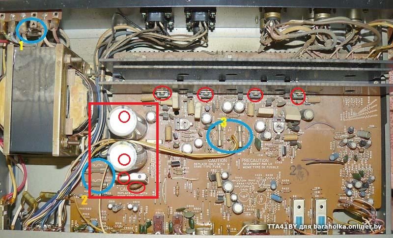

    aksakal
    Posty: 8938
    Pomógł: 1668
    Ocena: 2998
    Sprawdź prostowniczy mostek i kondensatory filtru zasilacza koncowki.. Jeśli wszystkie elementy są sprawne sprawdź tranzystory Wzmacniacz Nikko NA-390 - przyczyna palenia bezpieczników nr 2 . Wzmacniacz Nikko NA-390 - przyczyna palenia bezpieczników nr 2
