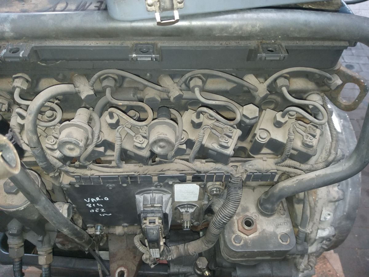

    Witam. Może ktoś zorientowany w silniku w mercedesie atego lub vario na PLD podpowie do wykorzystywane są te 4 krocce wystające z głowicy obok przewodów prowadzących do wtryskiwaczy. Przekładam silnik do Vario i poprzedni tego nie miał w sprawny silnik dostałem na palecie i nie mam pojęcia gdzie ten przewód powinien być wpięty. Raczej nie jest to związane z paliwem bo węże i krocce są suche w środku. Dziękuję za pomoc

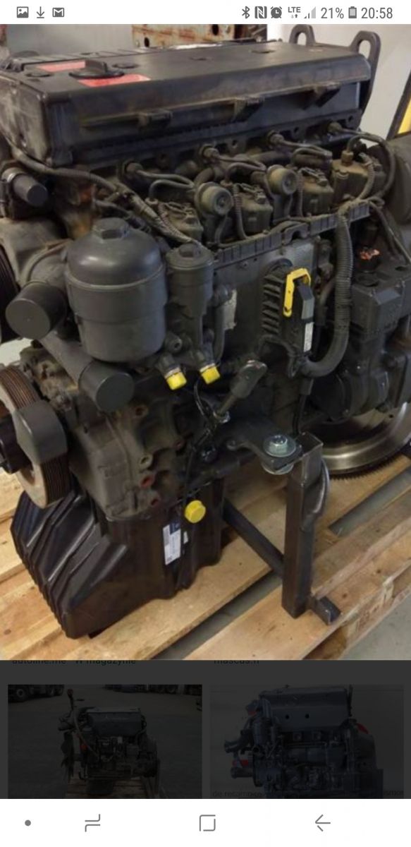

    Takie tez bylo moje pierwsze skojarzenie tylko dlaczego inne nie maja tego a oznaczenie silnika to tez OM904LA. Szperajac w necie znalazlem takie cos: Vario/Atego 815 - Funkcja kroczków przy głowicy silnika obok wtrysków
    Ten osobnik tego nie ma:Vario/Atego 815 - Funkcja kroczków przy głowicy silnika obok wtrysków

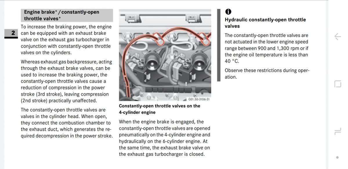

    Wychodzi na to ze to cos z hamulcem gorskim powiazane, otwieraja sie zawory zeby wspomoc hamowanie. Jakby ktos mogl potwierdzic go byloby mile widziane. Pytanie czy zostawic to niepodlaczone jesli u mnie nie ma hamulca gorskiego czy nalezaloby to podlaczyc wlasnie zeby bylo ok jesli tak to gdzie (gdzies w okolice turbiny?)

    O przewody zaznaczone na czerwono na ilustracji. Silnik wlozony, pracuje poprawnie, przewody ktore sa zaznaczone nie sa nigdzie podlaczone, zakonczenie wlozylem do banki zeby miec pewnosc co z nich wylatuje i sucho po jezdzie probnej. Takze przelewy to nie sa poniewaz jest sucho a i te om904 ktore do tej pory obslugiwalem tych kroccow w glowicy nie mialy, tylko ten jeden egzemplarz je ma. Jezeli ktos jest pewny na 100procent i zna dokladna zasade dzialania tych kroccow to poprosze o wyjasnienie bo patrzac na to pierwszy raz bylem pewny ze przelew jest inaczej realizowany w tym egzemplarzu.

    Bo to jest wyposażenie dodatkowe - a nie seryjne.
    Dzisiaj namierzyłem takie auto i wg VIN ma kod SA "MB1" - właśnie taki hamulec silnikowy sterowany identycznymi króćcami.
    Jak masz silnik już zamontowany, to podaj tam sprężone powietrze w czasie pracy silnika - powinien zgasnąć.
    Prawdę mówiąc, to nigdy jakoś nie było konieczności baczniej się temu układowi przyjrzeć, a w programie warsztatowym informacji nie ma wcale. W necie znalazłem, że w silnikach serii 904/906 układ zezwala na sprężanie powietrza w cylindrze, ale w momencie gdy tłok jest w GMP zawór się otwiera i upuszcza ciśnienie do wydechu. Oczywiście jednocześnie jest odcinany dopływ paliwa. Dodatkowo układ działa z tempomatem - jak auto za bardzo się rozpędzi w czasie jazdy na tempomacie (np. z górki) to ten hamulec je przyhamuje żeby zbyt długie przekroczenie maksymalnej dopuszczalnej prędkości nie zostało zarejestrowane przez tachograf.
