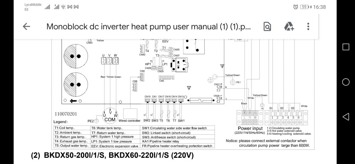

    I tu pierwsze pytanie do rozdzielenia co I cwu chce uzyc 3-drogowy zawór strefowy AZV 643, DN20, G1", Kvs 8 m3/h czytalem na forum ze sie da To zrobic Jesli tak prosil bym o jakis schemat podlaczenia zaworu do plyty w pompie moze jakies foto jesli to nie problem gdzie jaki kabel wpic :)
    Zawór juz posiadam takze szkoda by bylo go nie uzyc wiem ze producent pompy raczej sugeruje elektrozawory jednak jesli sie da zawór 3dogowy to zawsze bym zaoszczedzil te 400zl na zakup 2 elektrozaworow😜
    Czy trzeba robic jakies zworki na plycie? .

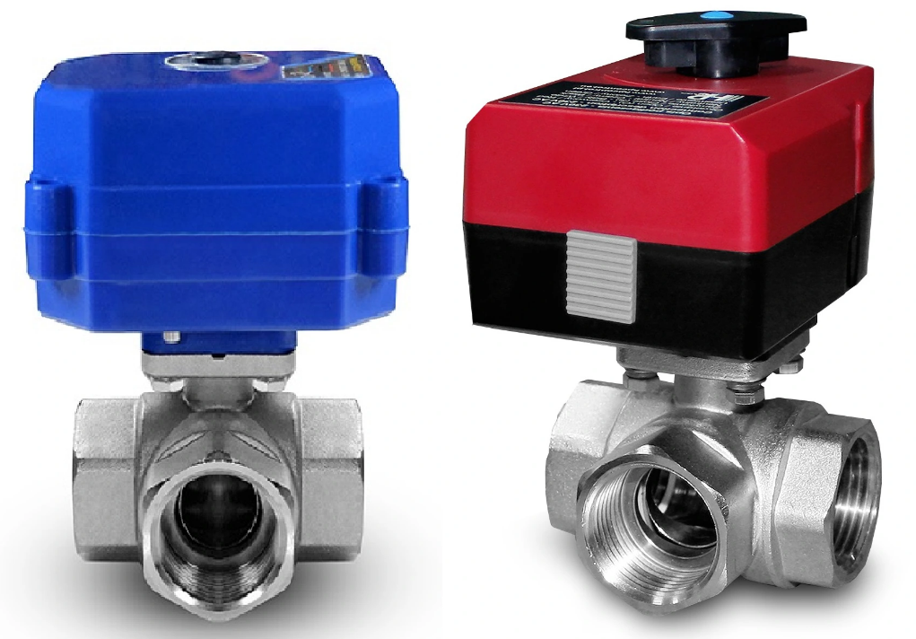

    Są też elektrozawory trójdrożne, automatyzuje to sterowanie, myślę że w pewnym momencie sam dojdziesz do wniosku że ręczne sterowanie jest uciążliwe, zwłaszcza że przy takiej inwestycji koszt elektrozaworu trójdrożnego to pikuś, poniżej za 260,00 zł
    Instalacja pompy monoblok New Energy BKDX30-95I/1/S i zbiorników CWU250L oraz buforowego 200L
    Na resztę tematu się nie wypowiem bo nie miałem do czynienia z takowym.

    A ze sa to ja wiem tylko nie jestem pewien czy ta Pompa to obsluguje czy nie 3ba 2 sztuk oddzielnie istalowanych bo na schemacik ktory jest w w zalaczonym powyzej manual widnieje 2 sztuki. Bede wdzieczny za pomoc

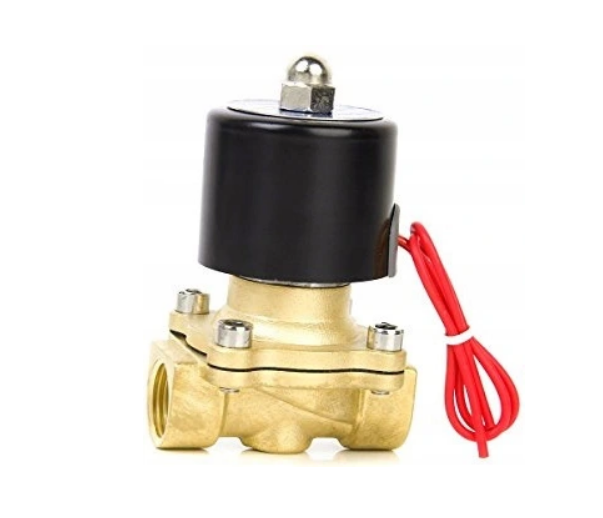

    Mogą być i pojedyncze, 2 x 100,00 zł.

    To to ja wiem ale pytanie jest czy mozna zastosowac ten ktory juz posiadam 3-drogowy zawór strefowy AZV 643, DN20, G1", Kvs 8 m3/h a jesli tak to jak go wpiac w plyte schemat plyty glownej Instalacja pompy monoblok New Energy BKDX30-95I/1/S i zbiorników CWU250L oraz buforowego 200L

    Moja bkdx40 współpracuje z zaworem azv643 1'. Działa prawidłowo
