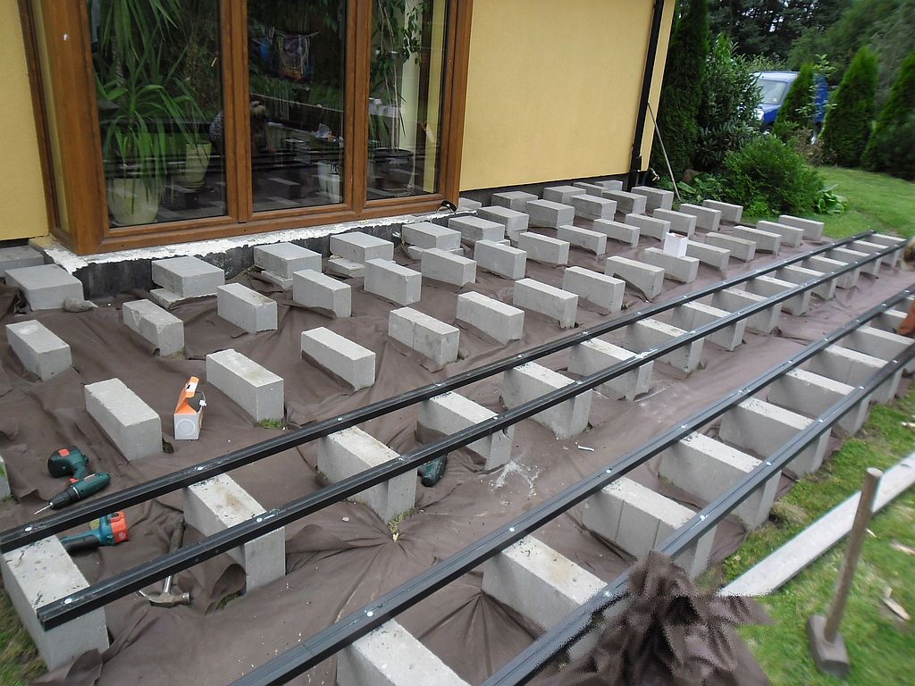

    Mam pytanie o wkręty do betonu takie jak na zdjęciu. Najczęściej stosuje się je do montażu ościeżnic. Wkręty są różnej długości ( od kilku do kilkunastu centymetrów). Otwór musi być wywiercony w betonie wiertłem 6 mm. Sam wkręt ma 7,5 mm średnicy. Gdy wkręcam go wkrętarką w wywiercony wcześniej otwór, to maksymalnie udaje mi się wkręcić go jakieś 3 centymetry, mimo że otwór mam na przykład na 8 centymetrów. Wkrętarka ma sprzęgło, które nie pozwala na dalsze wkręcanie. Gdy włączę ją na wiercenie, to jeszcze około 1 centymetra z trudem udaje mi się wkręcić ale już torx na tym trochę cierpi, bo mi przeskakuje po śrubie. Czy coś robię źle? Producent nie podaje głębokości otworu wierconego. Być może nie da się ich głębiej wkręcać. Czy ktoś mi coś podpowie na ten temat?

    Według mnie takie mocowania powinno się wkręcać wkrętarkami udarowymi.
    Mają dużo większy moment niż klasyczne wkrętarki.

    Moja wkrętarka ma udar (Dewalt) ale wykorzystywałem go do tej pory tylko przy wierceniu. W każdym razie zrobię taką próbę.
    Tak przy okazji zapytam o ewentualne jakieś inne sposoby mocowania do betonu. Chodzi o to, że chcę zrobić taras z desek kompozytowych. Mam kupione łaty 4x6 cm. To one mają być mocowane do leżących na płasko bloczków betonowych. Do nich dopiero właściwe deski za pomocą specjalnych klipsów.
    Łaty chcę przewiercać wiertłem do drewna, potem dalej wiertłem do betonu. Przez całość wspomniany wkręt do betonu. Jestem w fazie ustalania jakiej długości te wkręty kupić. Miedzy łatą a bloczkiem chciałbym umieścić podkładki dystansowe, aby drewno nie leżało bezpośrednio na betonie. Przy okazji grubością podkładek wyreguluję poziom całości. Mam jeszcze kłopot z pyłem, który pozostaje w otworze. Dlatego wiercę sporo głębiej.

    Montuj na kołki rozporowe. Unikniesz męczarni z tymi wkrętami. Wkręt o długości 8-10cm dla łaty 4cm wystarczy.

    Rozważam właśnie montaż zwykłych kołków rozporowych, ale musiałyby mieć one znacznie dłuższy wkręt od tej części plastikowej. Nie wiem czy takie dostanę. Robiłem też próbę z kołkami szybkiego montażu ale "średnio" to wychodzi.
    Jedynym minusem zwykłych kołków jest to, że trzeba łatę najpierw przewiercić we właściwych miejscach, potem przez te otwory zaznaczyć miejsca na bloczkach i wywiercić otwory. Tu mogą wystąpić błędy, których nie miałbym przy montażu wkrętów do betonu lub kołków szybkiego montażu. Oczywiście wolałbym te zwykłe kołki ale jak sobie z tym poradzić i czy są takie z dłuższymi o 4÷5 cm wkrętami?

    Wiertarka udarowa a wkrętarka udarowa to dwie różne rzeczy. Mają inaczej działający mechanizm udarowy.
    Wkrętarka udarowa nie posiada uchwytu wiertarskiego tylko gniazdo sześciokątne na bity które wkładasz bezpośrednio do wkrętarki.
    Wkręty w kołkach możesz wymienić na takie jakie długie potrzebujesz.

    Czegoś nie rozumiem. Chcesz zrobić taras z desek kompozytowych po 2 dychy/mb + zapinki, śruby i inne dodatki na luźno leżących bloczkach i w dodatku na łatach 4x6 cm? To ma być taras na 1 sezon? 8-O

    @zybex Wiertarką akumulatorową (z funkcją udaru do betonu) wkręcaj ją na małych obrotach. Najlepiej jak wiertarka ma "biegi" i wtedy wybierasz najwolniejszy.
    Jeszcze lepiej jest użyć "zakrętarki udarowej", oraz bitów do udaru - DeWalt ma fajne zestawy.
    Bloczków jest spore zagęszczenie, bo odległości między nimi to około pół metra. Bloczki mają 38 cm długości i na każdym takim bloczku będą po dwie łaty. Bloczki leżą na płasko i będą niemal całkowicie obsypane żwirem.
    W jakimś poradniku trafiłem na taki montaż. Tu akurat łaty są kompozytowe, które są puste w środku.

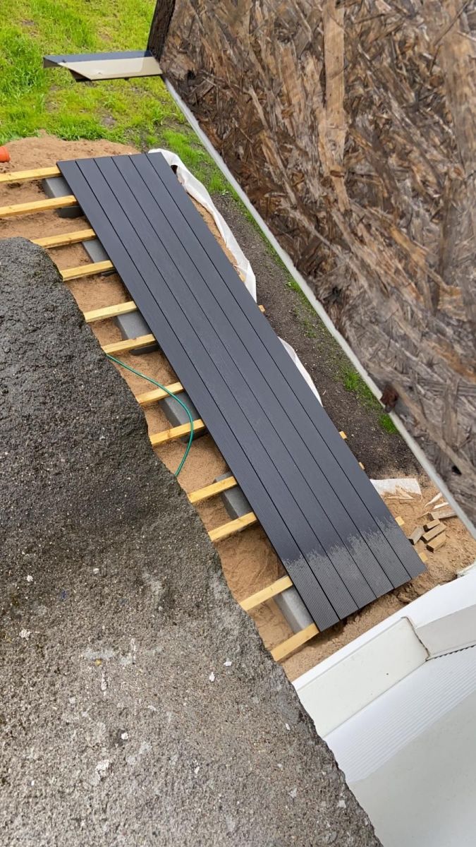

    Jak wkręcić wkręty do betonu 7,5mm? Otwór 6mm nie wystarcza
    U mnie to będzie mniej więcej tak wyglądało. Jest to tylko próbnie ułożone. Razem będzie to około 60 bloczków.

    Bloczki leżą na razie swobodnie ale będą obsypane wyżej suchym betonem. Nie wierzę, że wiatr będzie w stanie poderwać te bloczki. Prędzej poderwie same deski kompozytowe lub wyrwie kołki mocujące łaty do bloczków. Dodam, że taras jest bardzo nisko przy ziemi a nie powiedzmy pół metra nad nią.

    Można wykonać otwór o większej średnicy i osadzić wkręt na przykład na chemiczną kotwę - szybko i bez zbędnego wysiłku. Można też w otwór w bloczkach osadzić kołek rozporowy i w nim zamocować wkręt za pomocą wkrętarki. Do wskazanego przez Ciebie sposobu mocowanie wkrętów wprost w beton jakoś nie mam zaufania. I można łatwo wykazać, że będzie to rozwiązanie bardzo nietrwałe.
    To nie jest dobry pomysł, bo bloczki będą stopniowo i nierównomiernie osiadać w ziemi. Powinieneś najpierw wykonać korytowanie (wybrać ziemię spod bloczków), a następnie wykonać podsypkę na izolacji pod bloczkami o grubości minimum 20cm. Najlepiej użyć drobnego klińca. Ważną funkcją obsypki jest to, że skuteczne ułatwia odprowadzanie wody i wilgoci, która nie powinna wnikać w bloczki.

    Jak przyjdzie trąba powietrzna to i nowy dach zerwie. Gdyby na to patrzeć, to najlepiej by było nic nie robić. W miejscu, gdzie ma być ten taras (bo to nie u mnie), to w czasie najsilniejszych wiatrów nawet foli na tunelu w ogrodzie nie zerwało. To tak na marginesie.
    Gdybym to ja sobie robił, to wylałbym betonowe słupki z zatopionymi długimi prętami gwintowanymi. Potem legary a potem łaty i na końcu deski.
    W tym konkretnym przypadku nie mam wpływu na konstrukcję tarasu. Mam tylko przymocować owe łaty do bloczków.

    Polecam tuleje do betonu, ale tylko te z klinem rozprężnym, np.: Link. Tutaj technika montażu: Link. Na filmiku do klinowania używają specjalnego pobijaka. Ja używałem gładkiego pręta. Dobrze jest wiercić otwory z ogranicznikiem głębokości - możemy dopasować do takiej samej długości wkrętów. Wada - najmniejszy gwint M6.

    Ciekawy filmik jak i następny po nim. Przyznam, że nie wiedziałem jak dokładnie się montuje tę tuleję. Mam jakieś pojedyncze sztuki, to sobie sprawdzę. Niestety w przypadku tego montażu one się nie nadadzą, bo mocowanie owych łat będzie z brzegu bloczków betonowych. Raczej w momencie dobijania bloczki by pękały.
    Inna kwestia jest taka, że z łaty nie może nic wystawać. Gdyby były dodatkowe legary (tak jak to się robi przepisowo) to te tuleje byłyby odpowiednie. Wtedy też wierci się otwory w środku bloczków i raczej by się nie rozsypały.
