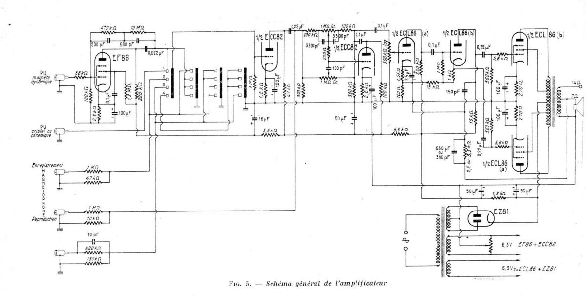

    Witam wszystkich. Nabyłem niedawno wór lamp wśród których jest sporo nowych, polskich egzemplarzy ECL86 oraz EBL21. Chciałby zbudować w ich oparciu wzmacniacze lampowe. Jeżeli chodzi o ECL86 to Pan Adam Tatuś zamieścił w swojej książce schemat wzmacniacza w konfiguracji PP na podobnych PCL86. Czy ktoś już wykonał taki wzmacniacz i czy mógłby się podzielić swoimi opiniami? chciałbym zastosować te transformatory głośnikowe (https://sklep.toroidy.pl/pl/p/TTG-ECL86PP-Transformator-glosnikowy-10kOhm-2xECL86-2xPCL86-PP-Push-pull/609). "Na papierze" mają przyzwoite parametry, czy będą odpowiednie. Drugie pytanie dotyczy zasilania. Trzeba zmienić żarzenie na 6,3V ,to oczywiste. Chciałbym jednak zmienić prostownik na lampowy, jaka dioda byłaby tu odpowiednia? W worze były przepiękne egzemplarze AZ1 Telefunkena oraz 6C3S, 6C5S, 5C4S, 5C4M itp, SO 148. Która byłaby dobra? Co do Lamp EBL 21 to poszukuję sprawdzonego schematu na wzmacniacz wykorzystujący te lampy. Pozdrawiam i z góry dziękuję za pomoc.

    Znalazłem taki schemat. Jest dobrze opisany, włącznie ze szczegółami konstrukcyjnymi które na pewno ułatwią jego zbudowanie. A jak Szanowni Koledzy ocenią go od strony merytorycznej? Są szanse na dobrą jakość?
    http://www.r-type.org/articles/art-003f.htm
