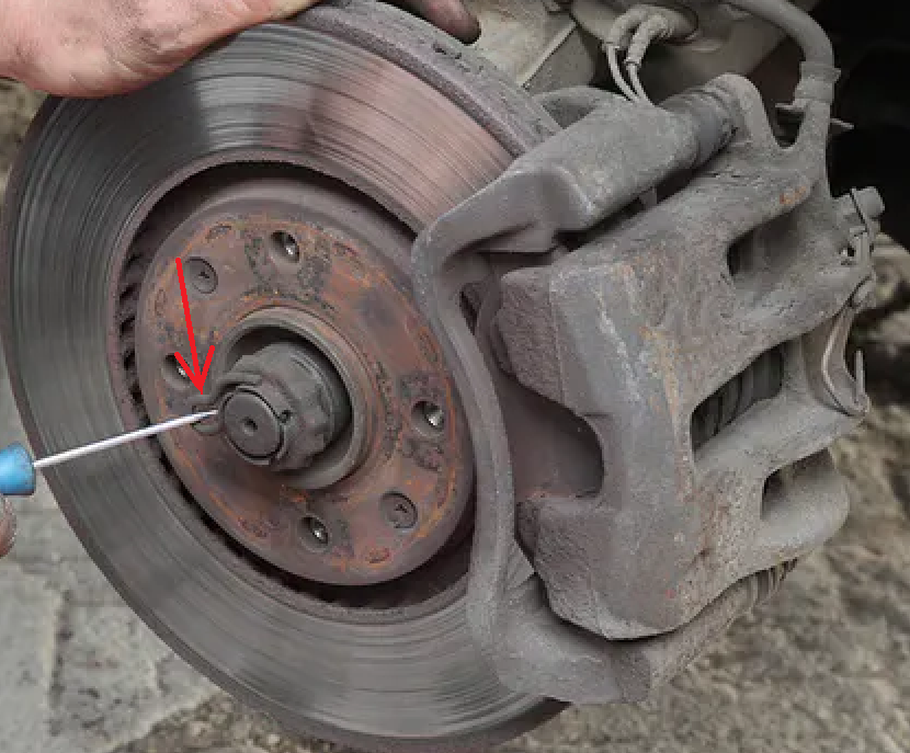

    Dobry wieczór
    Dzisiaj po wyjeździe z domu przy około 50km/h zaczeło dziwnie stukać, im bardziej przyspieszałem tym głosniej. Wrzucam filmik znaleziony na yt ale było 1 do 1:
    Spoiler:
    Dokręciłem wszystkie koła chociaż tylko w przednim lewym śruby były delikatnie poluzowane i nadal stuka/obija. Zauważyłem też, że jakaś spinka przy kole jest poluzowana, wrzucam zdjęcie z internetu bo w nocy moim starym sony ericson nie zrobie dobrych zdjęć
    Spoiler:
    Opel corsa c 1.2 80km - Stukanie podczas jazdy nie ustepuje po dokreceniu koła
    W prawym wszystko sztywno sie trzyma.
    Jutro niedziela, mechanicy nieczynni a ja musze o 5 rano w poniedziałek zawieźć wujka na operacje...
    Macie jakies pomysły co to moze być? Wiem że to jest głupie prosic o pomoc podajac tylko drobny opis bez zagladania pod samochód.

    Piasta koła Tobie się odkręciła ponieważ zgubiłeś jakimś cudem zabezpieczenie.
    Nigdzie się nie wybieraj tym autem bo koło zgubisz. Może masz wśród sąsiadów jakiegoś mechanika? Usterka raczej do szybkiego zdobienia, ale pod żadnym warunkiem nie możesz tym jeździć.

    Jakbyś podniósł koło albo zajrzał w okolice to może być dostrzegł, a od strony brakującej zawleczki masz dużo bardziej odkręconą nakrętkę która nie ma blokady?

    Wrzuciłem zdjęcie prawego dobrego koła (pierwsze na liście) żeby zobaczyć różnice. Dwa następne to lewe przednie koło i ta zawleczka jest na miejscu tylko cała lata.

    Sama z siebie ta spinka nie wyjdzie, chyba że pęknie, więc za dnia, przy niedzieli, można dokładnie obejrzeć samochód.
    Luźna być może, akurat tak w tym położeniu ustawiła się koronka, że może być. Byle była, piszesz że luźna, więc jest :?:
    Czy wyjdzie, gdy felga jest na piaście?
    Obejrzyj opony, dokładnie od wewnątrz, mogła dostać bulę, z boku opony może być bąbel, mogłeś "złapać" coś większego niż gwóźdź w bieżnik opony. Śruba M8 w bieżniku, też może sobie stukać o asfalt.

    Zawleczki wyglądają poprawnie a że niekompletne to nic dziwnego czy też jak by miały się ruszać. To one i tak nie trzymają tylko nakrętka.

    Tak, jest bardzo luźna.
    Próbowałem tę spinke wyciągnać nie odginając dwóch konców i nie chciała wyjść. Czyli mimo luzu trzyma się w miare dobrze.

    Zdjąłem koło i nie widać żadnych pęknięć nigdzie. Próbowałem zrobić zdjęcia ale nie wiedziałem co fotografować bo wszystko wydawało sie być w porządku. Nie wiem czy ma to znaczenie ale mechanik niedawno mi mówił coś o sworzniu wahacza że do wymiany.
    Założyłem z powrotem koło i jeszcze raz sie przejechałem . Przestało pukać i obijać.
