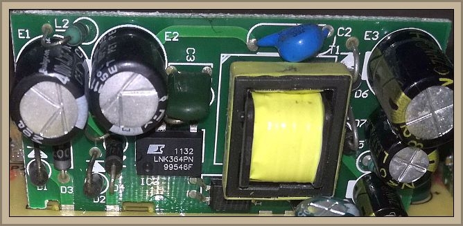

    Potrzebny schemat lub nazwa układu w zasilaczu po stronie pierwotnej. Brak odczytu tego układu poprzez rozerwanie. Oznaczenie ukladu zaczyna sie LNK 3....
  • #2 16762734
    varga janos
    Posty: 269
    Pomógł: 22
    Ocena: 132
    Hello !
    Get a good resolution photo of the power supply! ( LNK304,LNK305,LNK306,LNK364,LNK500,???)
    Varga János
    Postscript :
    LNK364PN
    https://www.tme.eu/pl/details/lnk364pn/stabilizatory-napiecia-regulowane/power-integrations/
  • #3 16763163
    TONI_2003
    Moderator
    Posty: 15334
    Pomógł: 2195
    Ocena: 3826
    Zatem proszę odpowiedź na Twoje pytanie jest poniżej na foto :D
    Whirlpool ADP 750 - potrzebny symbol układu w zasilaczu, moduł WQP12-9378a

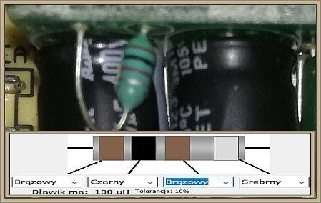

    Jaki rezystor jest w pozycji L2 w powyższym układzie bo potrzebuję go wymienić, ale niestety obudowa z oznaczeniem się rozpadła... Pozdrawiam.
  • #6 16861390
    TONI_2003
    Moderator
    Posty: 15334
    Pomógł: 2195
    Ocena: 3826
    owcamee napisał:
    jaki rezystor jest w pozycji L2 w powyższym układzie
    Przede wszystkim to nie jest rezystor tylko dławik :!:
  • #7 16861480
    owcamee
    Posty: 2
    Dziękuje bardzo za informację. Jestem początkującym w tym temacie. Pozdrawiam.
