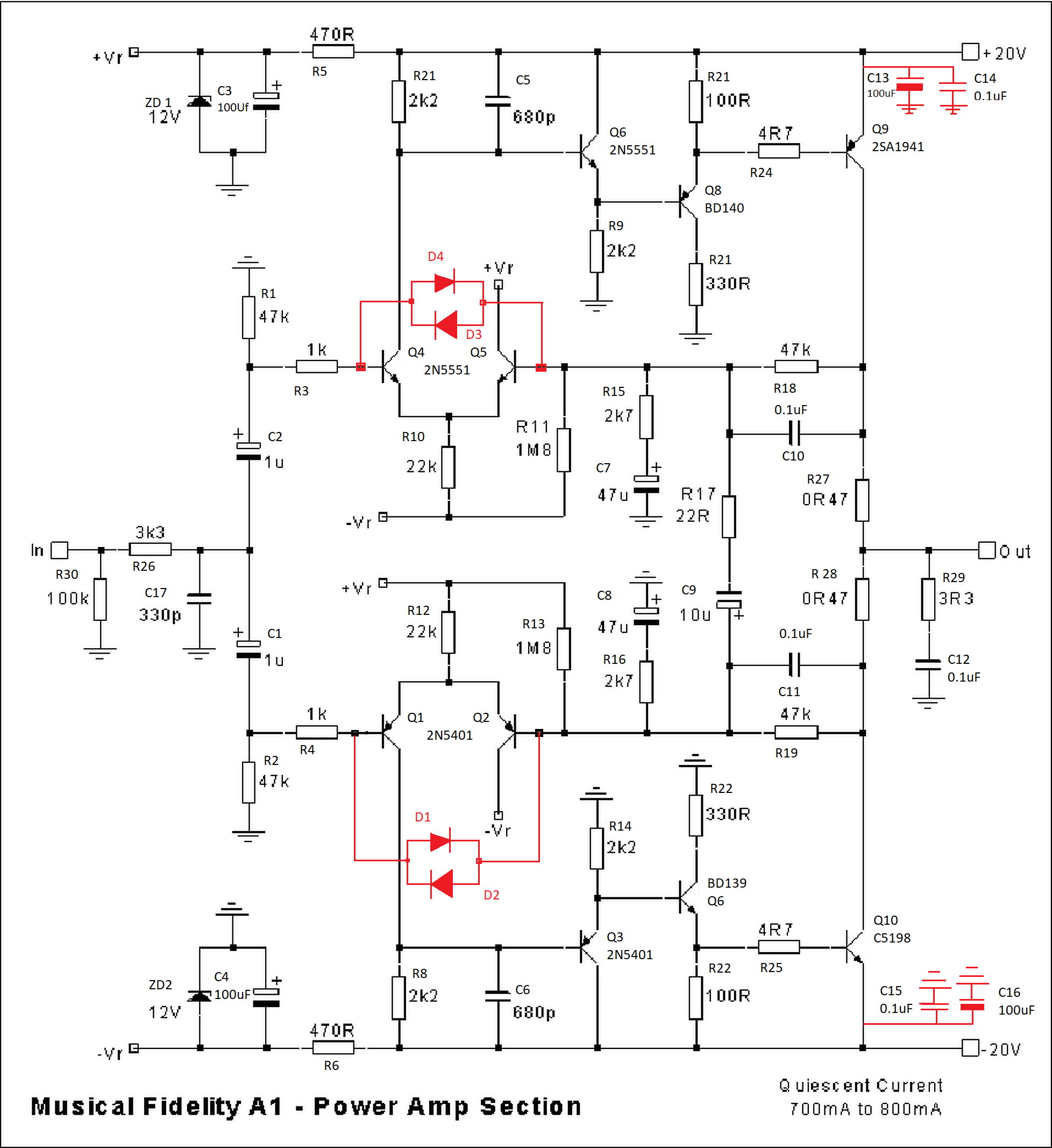

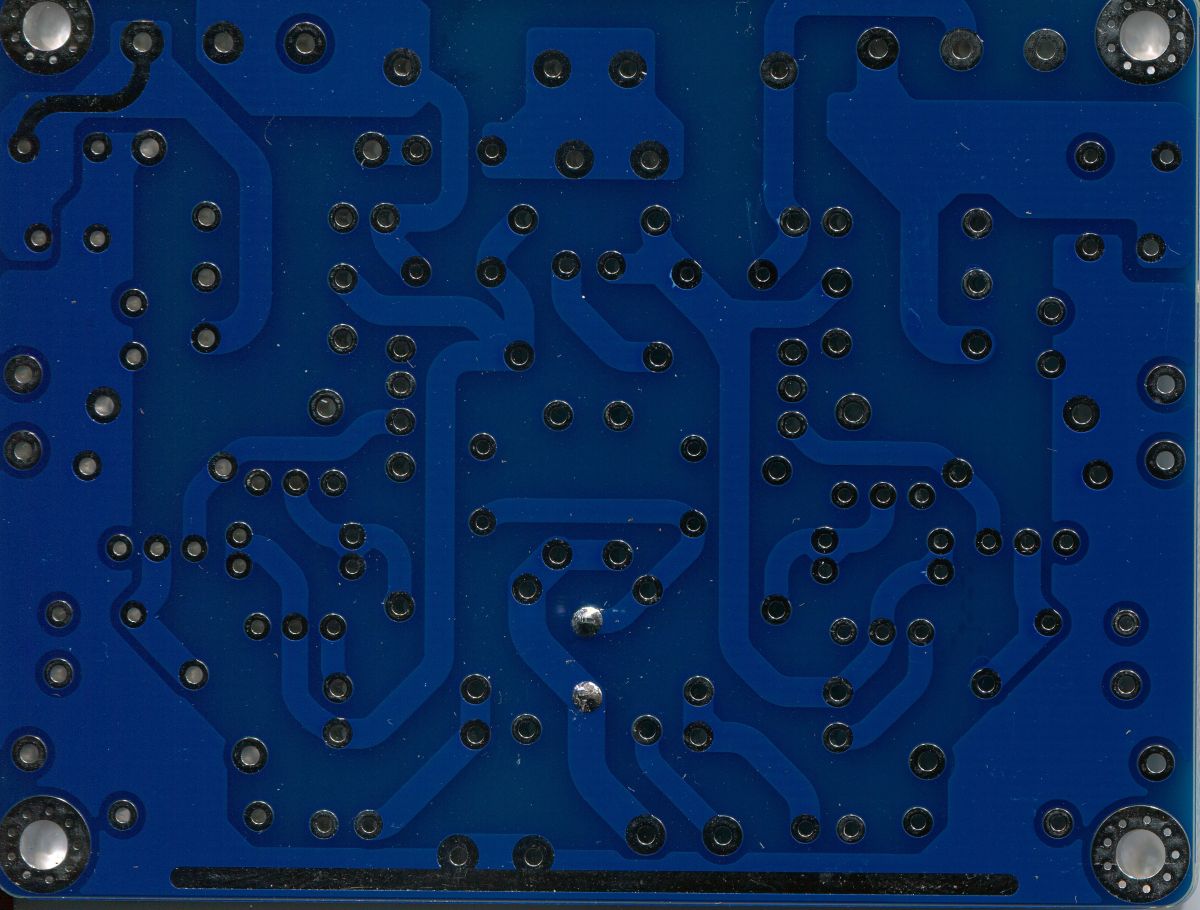

    Witam. Zakupiłem na Ebaju klon MF A1, złożony przez inną osobą, po podłączeniu palił tranzystor, zakupiłem druga końcówkę bezpośrednio z Chin i znowu to samo, jeden tranzystor po minucie grania ulega uszkodzeniu. Wykluczam błąd montażu, oprócz opisów sprawdzałem każda jedna część na mierniku/testerze przed wlutowaniem. Co może być powodem palenia się jednego tranzystor na końcówce? Schematu jako takiego nie posiadam, bo zestaw przychodzi z płytka pcb na której jest ładnie oznaczone jakie części gdzie należy wlutować.
    Pasty termo i podkładki były założone pomiędzy radiator a tranzystory. Klon musical Fidelity a1 - Pali tranzystor 2sa1941 na końcówce.
    Pali się tranzystor 2SA1941 PNP, bd140 i bd139 nie uległy uszkodzeniu.
    Sprawdzalem czy nie ma zwarcia, zasilacz też działa jak należy.
    Zauważyłem że sama płytka zbudowana jest w dość symetryczny sposób, ale po lewej stronie 3 małe tranzystory zgodnie z rysunkami są wlutowane tak że jeden z nich obrócony jest o 180 stopni, a z prawej wszystkie 3 są skierowane w jedną stronę, czy to może być wada fabryczna i przyczyną uszkodzenia?

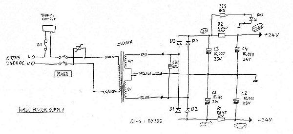

    Zasilacz też przyszedł gotowy, ale bez trafo. Podłączyłem, wyregulowałem na potencjometrach +25V i - 25V wg informacji o zasilaniu tej końcówki. Zasilacz trzyma parametry, sprawdzałem na oscyloskopie i też nic nadzwyczajnego nie zauważyłem.

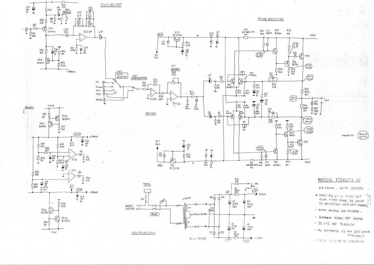

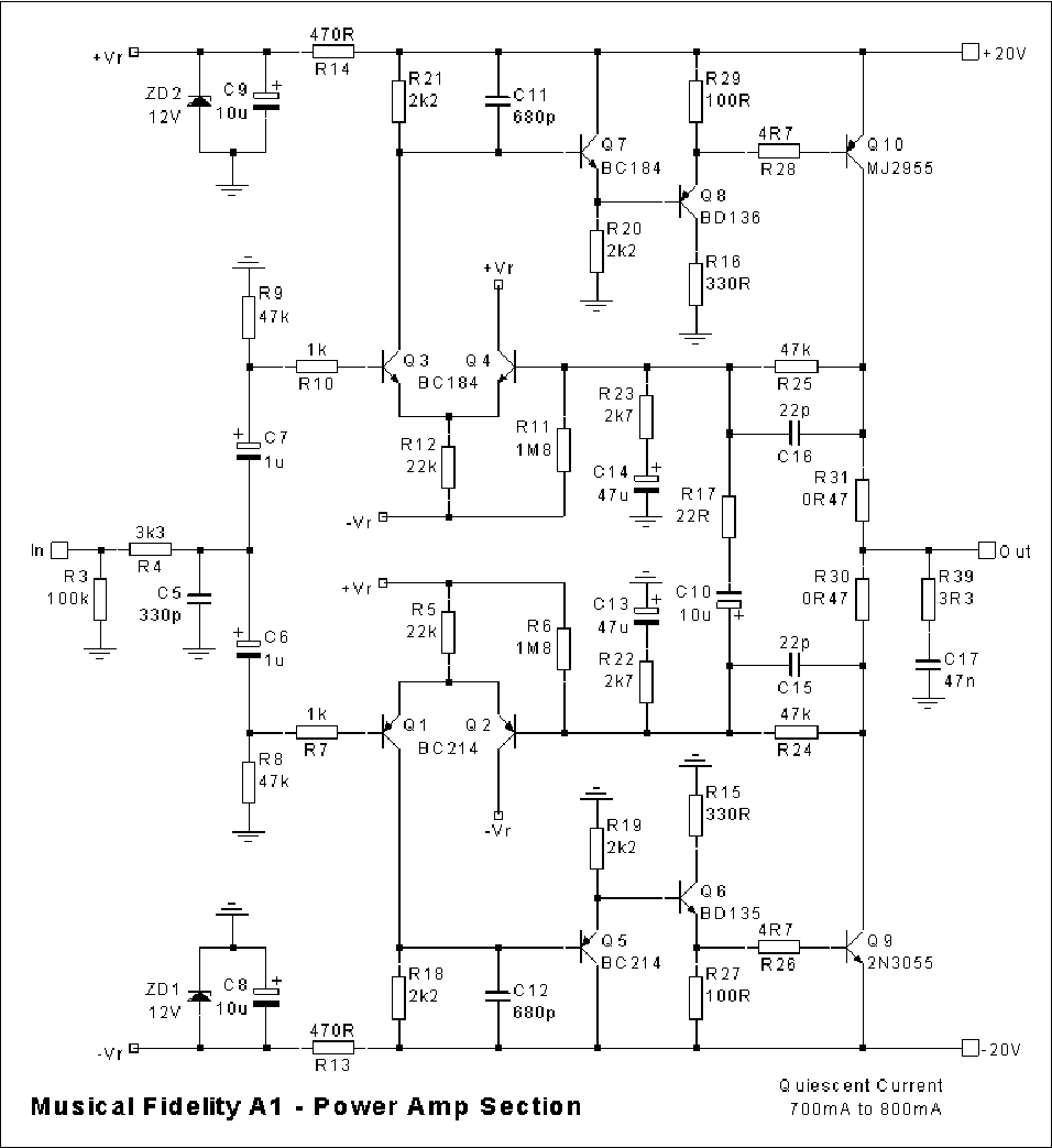

    Może schematy Ci pomogą, mając oscyloskop i miernik w zasadzie masz wszystko żeby rozwiązać ten problem.

    Sprawdziłem cala płytkę, poza tranzystorem 2sa1941, nie znalazłem żadnych uszkodzeń, przy okazji przerobiłem rysunek z góry, tak aby numeracja części i inne różnice były wg tego co mam zmontowane (może komuś się przyda), na czerwono dodałem te części, których w schemacie powyżej nie ma.
    Do czego służą te dwie diody wstawione przeciwsobne i podłączone do baz tranzystorów? Klon musical Fidelity a1 - Pali tranzystor 2sa1941 na końcówce.
    Typowy ogranicznik diodowy, mający zapobiec przesterowaniu.
    Co można ci poradzić w przedmiotowym temacie? Sprawdź jeszcze raz dokładnie wlutowanie poszczególnych elementów i ich właściwość wartości. Zwróć uwagę szczególnie na kondensator C5, C5', C10, C11, C17. Czy wartość kondensatorów C10 i C11 faktycznie masz wstawioną 0,1 uF (100 000pF)? Jak tak, to jest ona błędna, powinna ona zawierać się w granicach 10pF- 47pF ( 0,00001uF-0,000047uF).
    A i koniecznie poprawić luty obecnie z wykorzystaniem dużej ilości topnika.
    Ogólnie ta konstrukcja bywa trudna do uruchomienia. Warto zastosować przy uruchamianiu wstępnym rezystory zabezpieczające 22-47om/5-20W w gałęzie zasilania. W przypadku stanu nieustalonego przeciążenia to one odbiorą energię zamiast tranzystor.

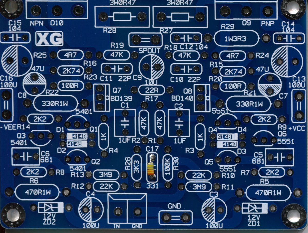

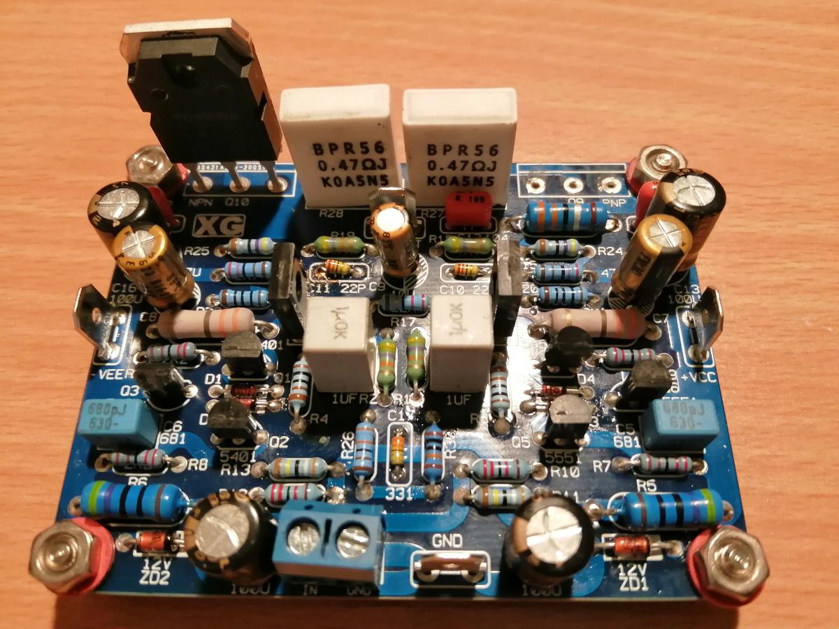

    Przyszedł mi dzisiaj nowy komplet do montażu, wrzucam zdjęcia samej płytki z obu stron.
