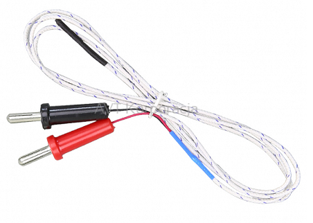

    Tylko teraz dylemat - termometr wskazuje -20,7C, a multimetr (UNIT UT-106 z sondą K - perełkową - niededykowaną) -17C.

    Ja multimetrem nie mierzyłem nigdy, tylko 1492.

    Kup taki termometr najczęsciej okrągly ale nie tylko ,(on musi być taki aby trzymał się pólki w chłodziarce) mocowany do pólki w chlodziarce , gdzie masz oznaczone kolorami pewne obszary temperatur (to jest tylko dla chlodziarki) i rzut oka na taki termometr informuje że jest OK , bez odczytywania ile jest stopni C. Ten obszar ma kolor niebieski.
