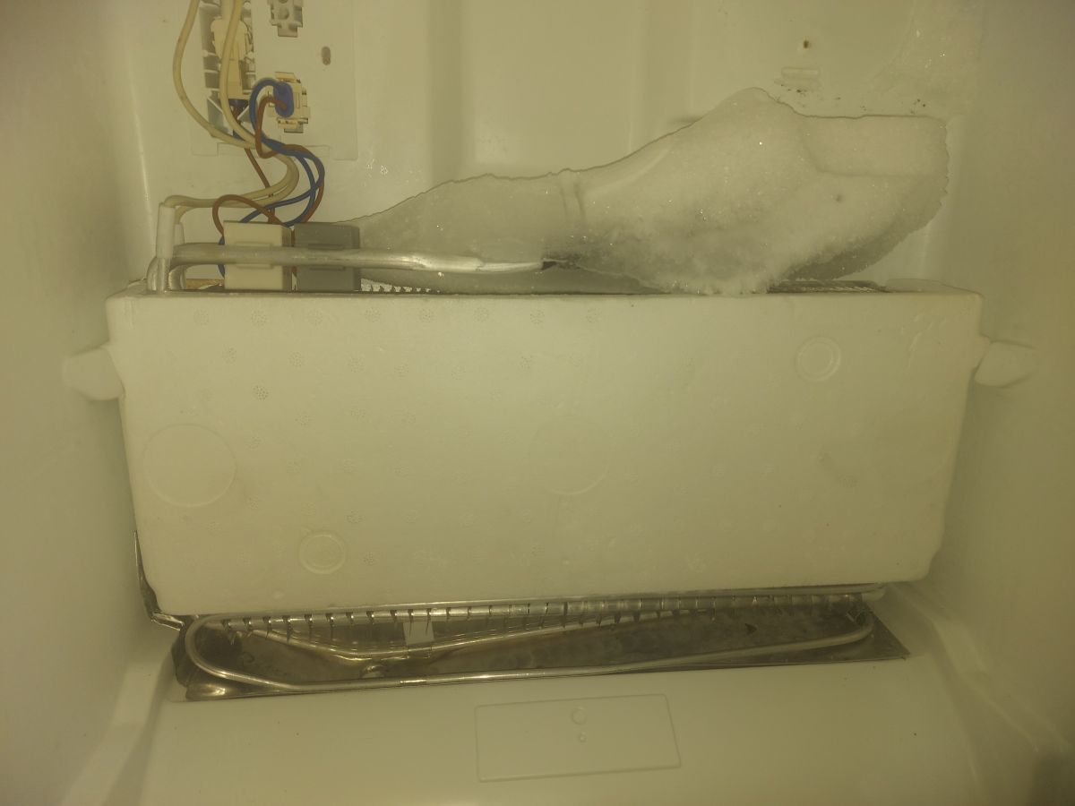

    Mam problem z częstym sygnałem o za wysokiej temperaturze w zamrażarce .
    Z moich obserwacji po włożeniu sondy do środka zamrażarka chłodzi w zakresie -16 do -8 .. przy tej najwyższej wyskakuje błąd po dotknięciu sterownika temperatura z miernikiem i sterownikiem sie zgadza. Bezpieczniki na grzałce sprawne .
    Dodaje zdjęcie schłodzonego skraplacza - czy lód na jednej rurce jest normalnym zjawiskiem ? Nie wiem czy np. Grzałka działa właściwie .. ma około 520 om.
    To nie jest skraplacz tylko parownik.
    Rączej nie, ale sporo zależy od momentu, w którym zrobiłeś to zdjęcie. Zależy czy sprężarka wcześniej pracowała. Ile czasu upłynęło od odszraniania automatycznego/odladzania przez użytkownika.
    Czy to jest rurka wlotu czy wylotu z parownika?
    Ja na podstawie zdjęcia domniemuję, że rurka w lodzie to wlot do parownika i niestety jest podejrzenie wycieku czynnika. Dlatego mrożenie wlotu i słaba wydajność.

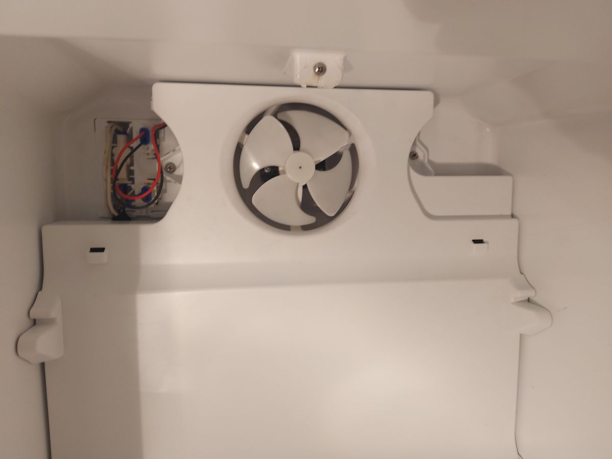

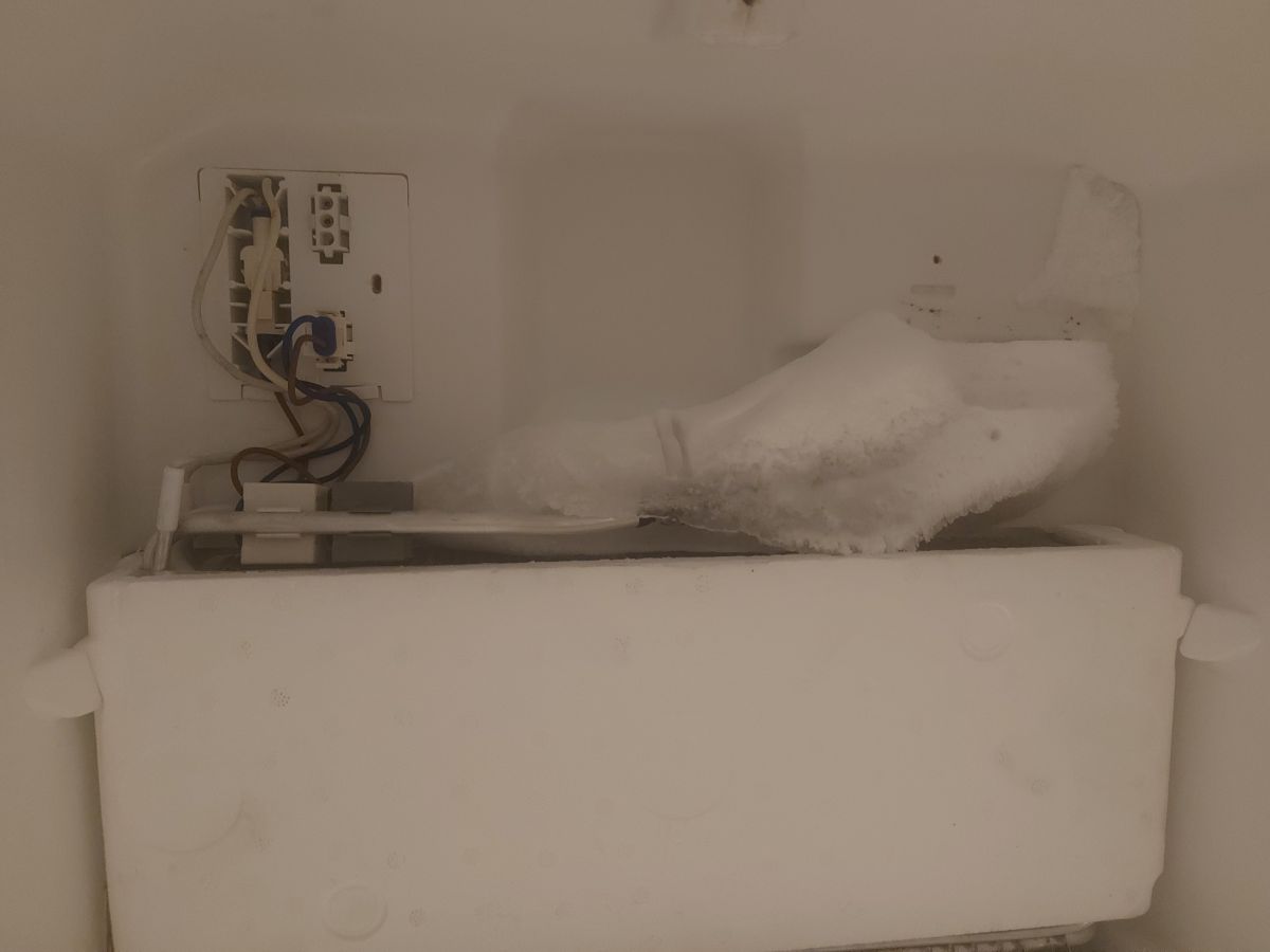

    Nie wiem, gdzie jest czujnik, bo nie widać żadnego przewodu oprócz zasilania grzałki i 2 bezpieczników, które chyba sterują grzałką? Załączam dzisiejsze zdjęcia, jak wentylator ocierał o lód.
    Czy ktoś rozumie, dlaczego mam lód i dlaczego lodówka ma alarmy za niskiej temp. przy -8 °C?

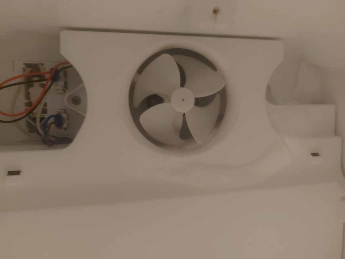

    Posty: 322

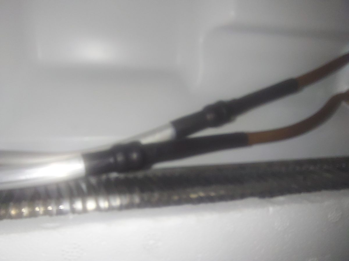

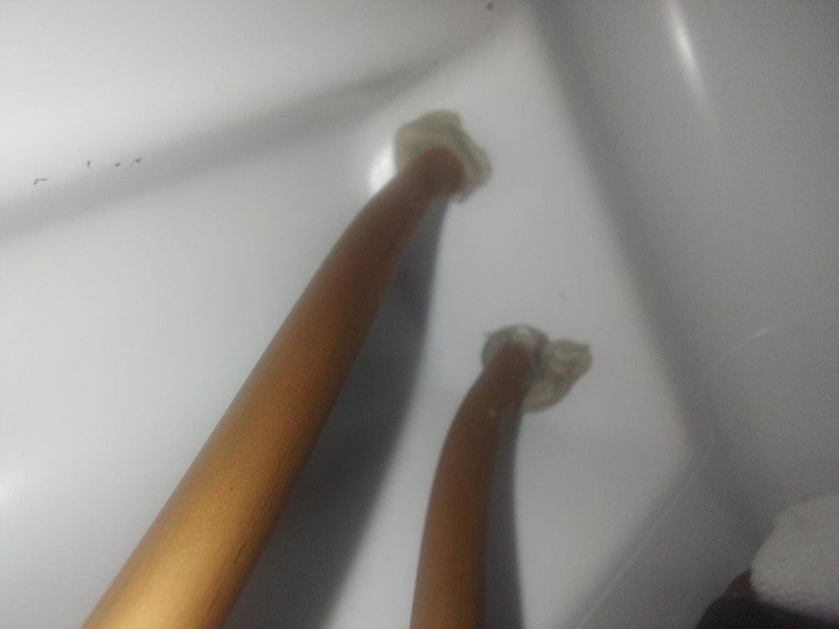

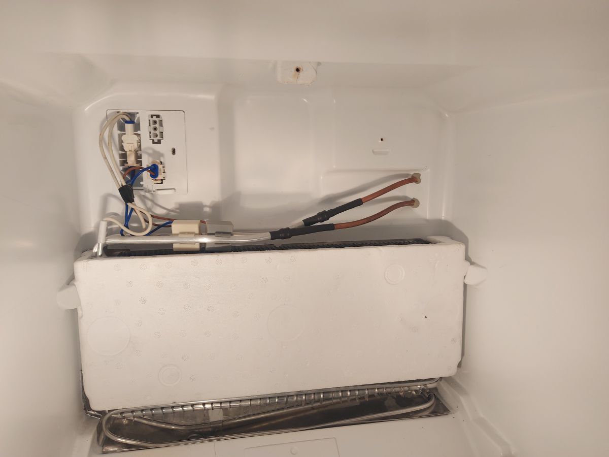

    Przesyłam kolejne zdjęcia, na rurkach i komorze nie widać pęknięć.
    Wentylator zamrażarki z białą osłoną i widocznym okablowaniem z lewej strony Wnętrze zamrażalnika z widocznym parownikiem i przewodami bez pęknięć Dwie miedziane rurki przechodzące przez białą ściankę obudowy, bez widocznych pęknięć Rozmyte zdjęcie zbliżenia przewodów miedzianych w lodówce bez widocznych pęknięć Zamrożony parownik z nagromadzonym szronem w komorze zamrażarki Zamrożony parownik zamrażarki z lodem osadzającym się na wentylatorze Wentylator zamrażarki z warstwą szronu ocierającą o jego krawędź
    Zdjęcia na dole obrazują sytuację po otwarciu zamrażalnika. Po oczyszczeniu i złożeniu, po 17 godzinach kolejne pikanie, po wejściu w menu zamrażalnika temp. -8 °C, temp. zadana -15 °C. Na ostatnim zdjęciu widać, jak szron ociera o wentylator. Ta sytuacja powtarza się w trybie szybkiego chłodzenia.

  • #14 21740400
    kecajk49
    Posty: 3208
    Pomógł: 501
    Ocena: 890
    Odszronić całkowicie, wyłączając na minimum 24 godziny, następnie uruchomić i pomierzyć temperatury w komorach też po 24 h.
    Zdjęcia wskazują na brak odszraniania, więc to jest do sprawdzenia, a ono odbywa się cyklicznie, bez czujnika!
