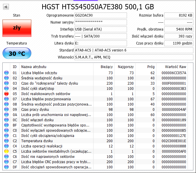

    Dysk ma już dobre kilka lat, większość czasu przeleżał w szufladzie. Nie pamiętam już, czy kiedykolwiek mi upadł. Niedawno uruchomiłem smarta i zobaczyłem to:
    HGST Touro Mobile 500GB - jak naprawić bad sectory na USB?

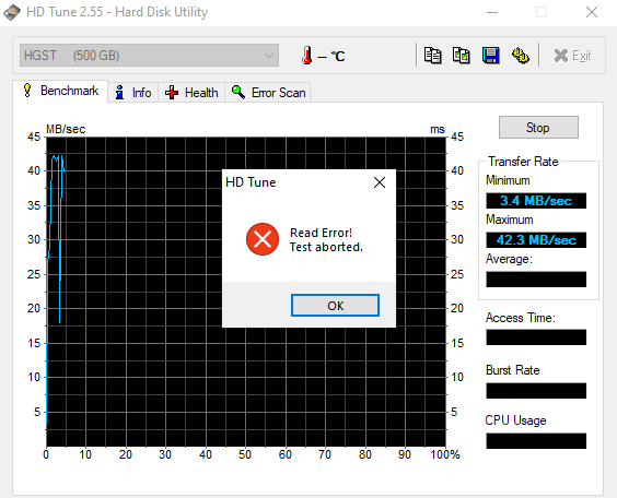

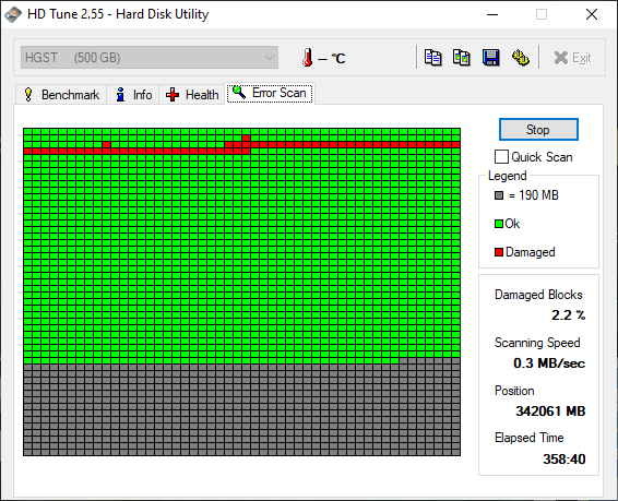

    Zacząłem zgrywać z niego dane i w większości z powodzeniem. Z niektórymi zdjęciami miałem już problemy, ale na szczęście były zapisane też na innym dysku :D Zrobiłem benchmark i error scan. Oto rezultaty:
    Po 6 godzinach odpuściłem dalszego skanowanie.
    Czyli podsumowując na danych mi nie zależy, ale chciałbym mieć dysk do przechowywania mniej ważnych plików. Jak usunąć te błędy, skoro mhdd nie wykrywa dysku spod usb? Czy są inne programy do tego typu napraw, jeśli tak to jakie?

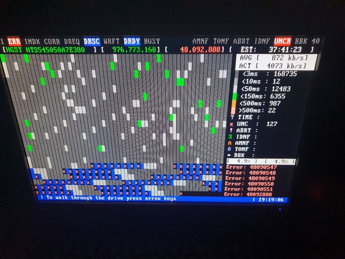

    Patrząc na parametry SMART, proponuję wykonać procedurę naprawczą w postaci zerowania + remapu =>
    https://www.elektroda.pl/rtvforum/topic1550200.html
    Następnie zamieść ponownie SMART oraz skan powierzchni z widocznymi czasami dostępu do sektorów.
    Będzie można powiedzieć coś więcej.

    Ten dysk już swoje przeżył. W tym modelu trzeba spojrzeć na (C4), ponadto (C5) 2800. HDD nadaje się tylko do wymiany, szkoda zachodu z tym sprzętem.

    Wyzerowałem dysk dmde, następnie wyjąłem go z obudowy i podłączyłem przez sata do komputera. Uruchomiłem remap i po kilku godzinach wygląda to tak:
    Poczekam do końca i wrzucę jeszcze smarta, chociaż raczej i tak dysk pójdzie do śmieci.
