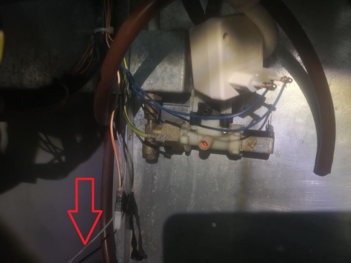

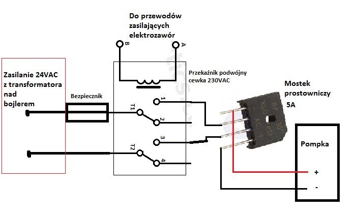

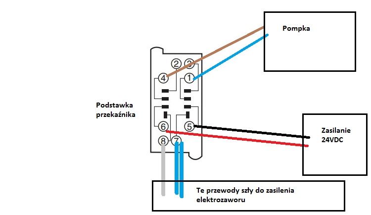

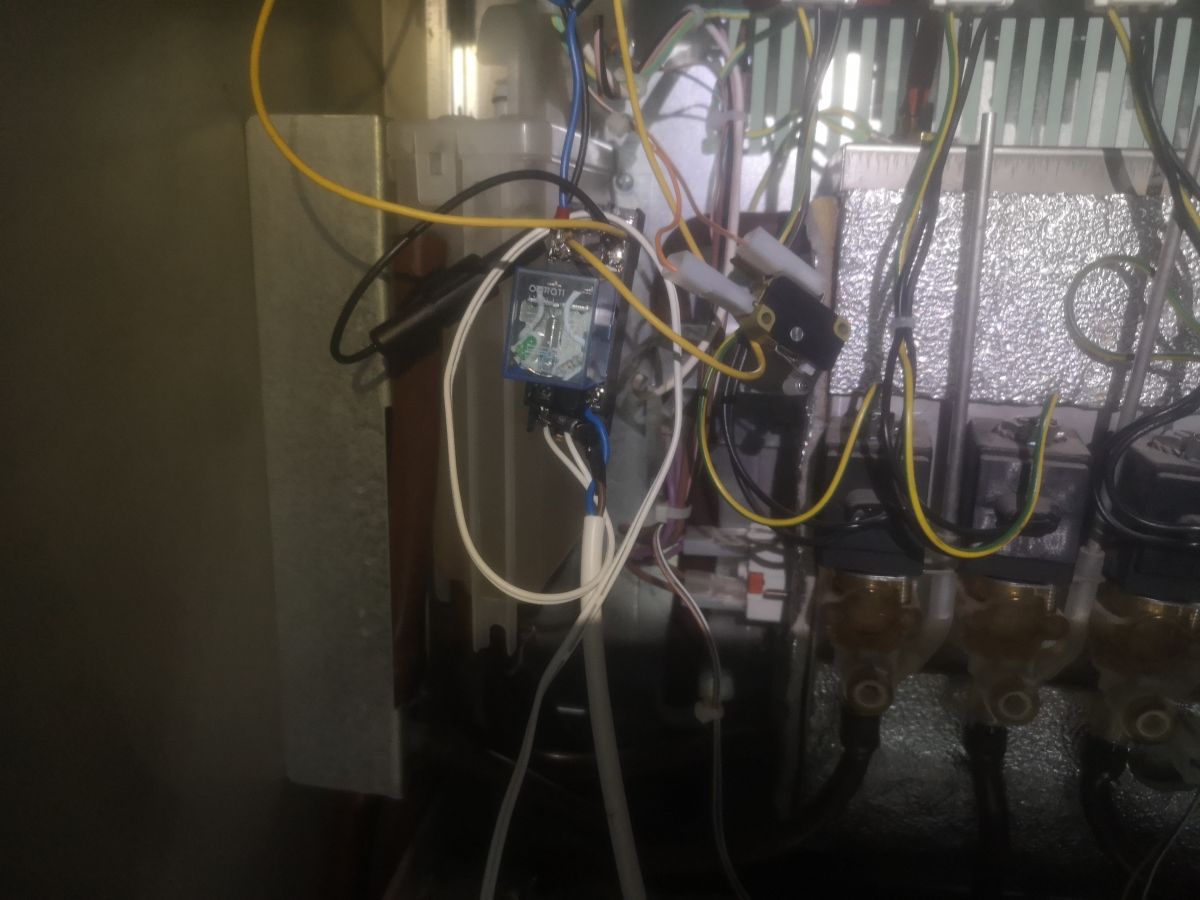

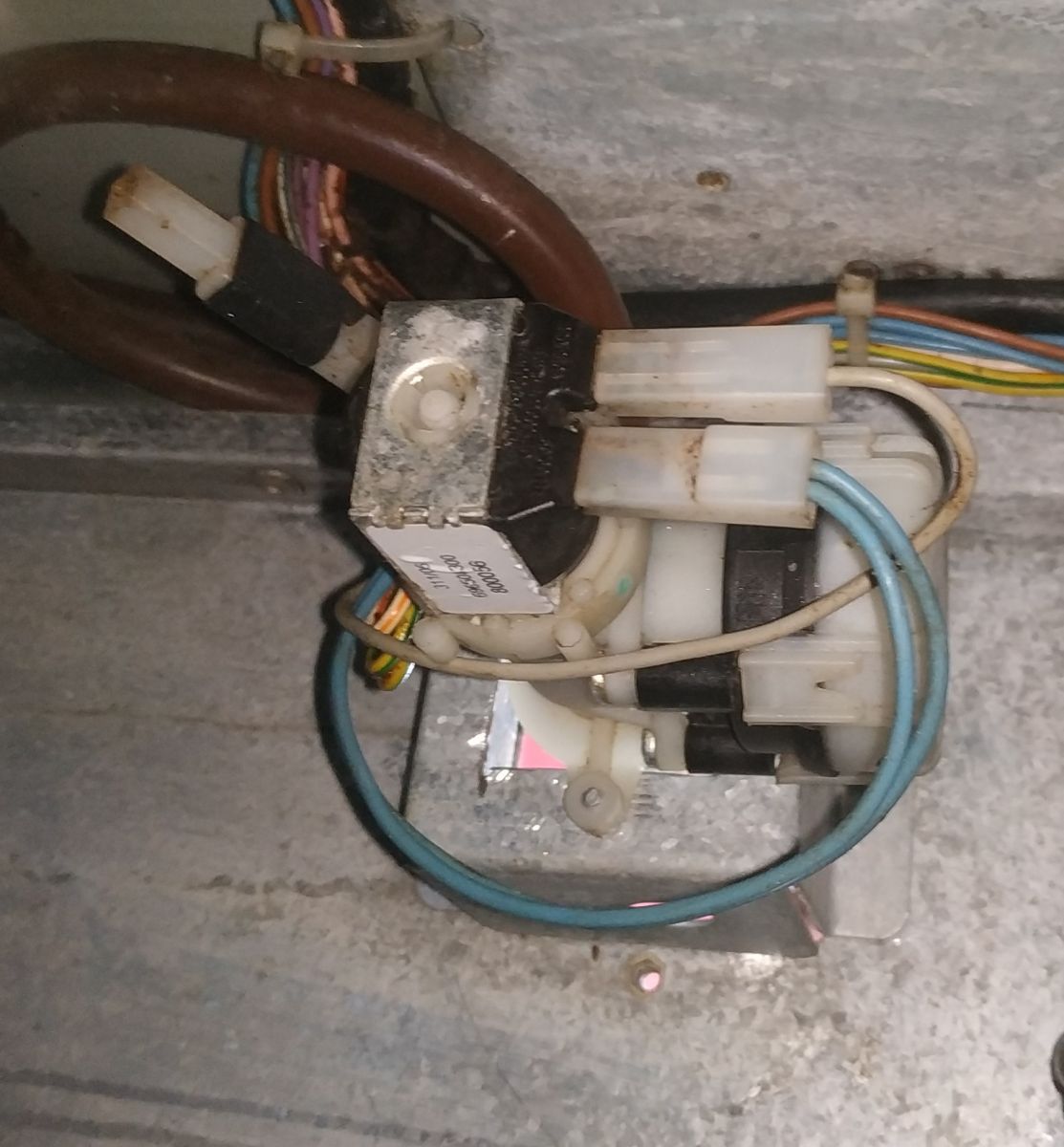

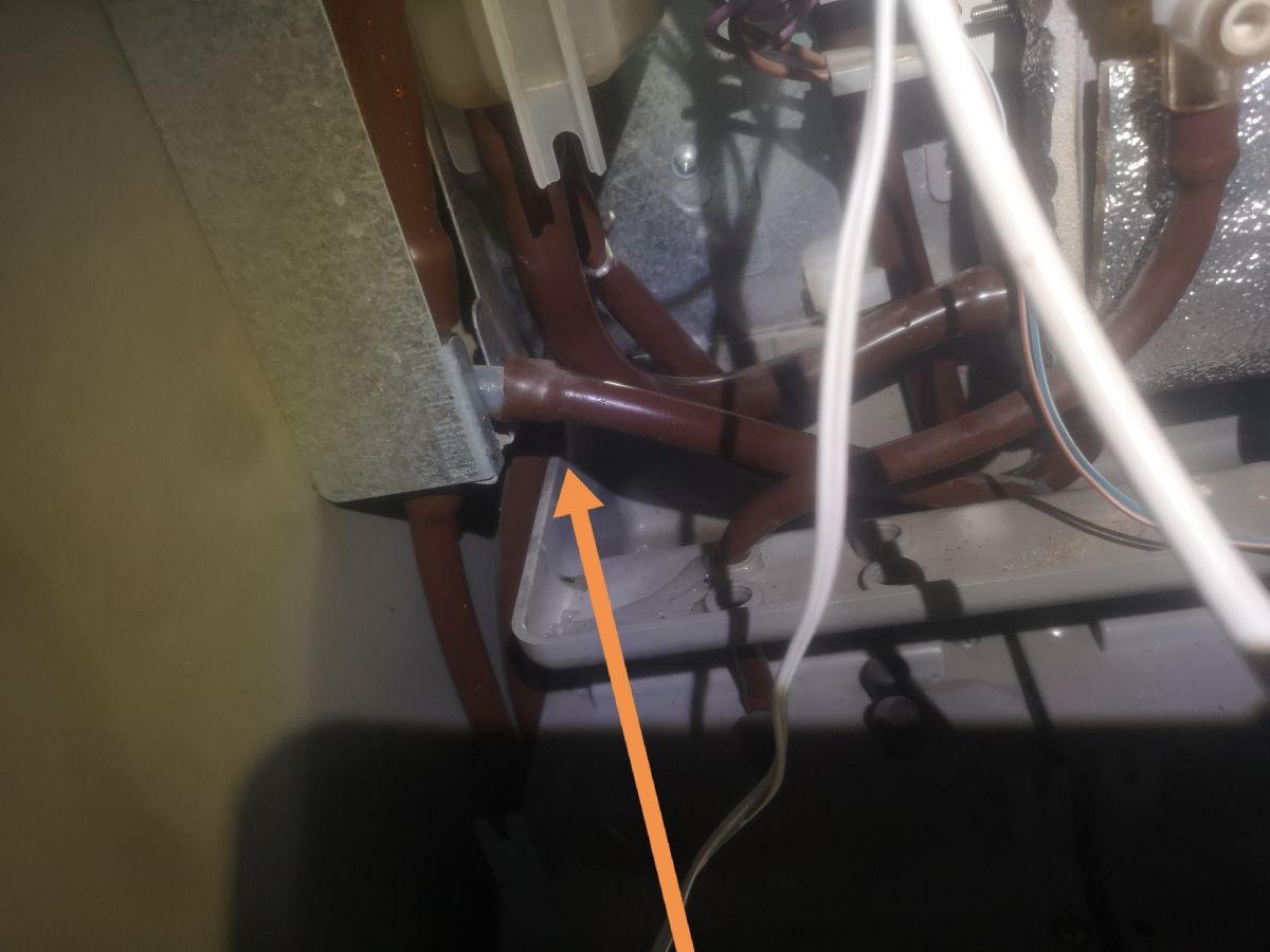

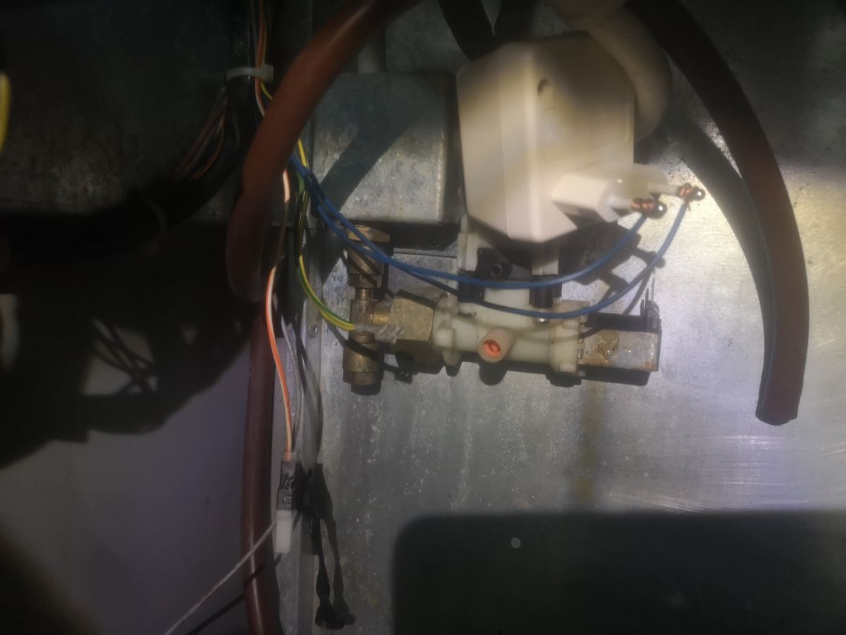

✨ Użytkownik zgłosił problem z kawomatem Kawomat Necta Astro FB, w którym woda przelewa się ze zbiorniczka wyrównawczego. W odpowiedziach zasugerowano sprawdzenie mikroprzełącznika oraz elektrozaworu, który może być uszkodzony. Użytkownik podłączył pompkę z zasilaczem, co również nie rozwiązało problemu. Po dalszej diagnostyce i podłączeniu przekaźnika, problem został rozwiązany, jednak pojawił się nowy problem z poziomem wody w zbiorniczku, który wylewa się przed dotknięciem pływaka do switcha. Sugerowano, że przyczyną może być źle zamontowany mikroprzełącznik lub woda w pływaku.
