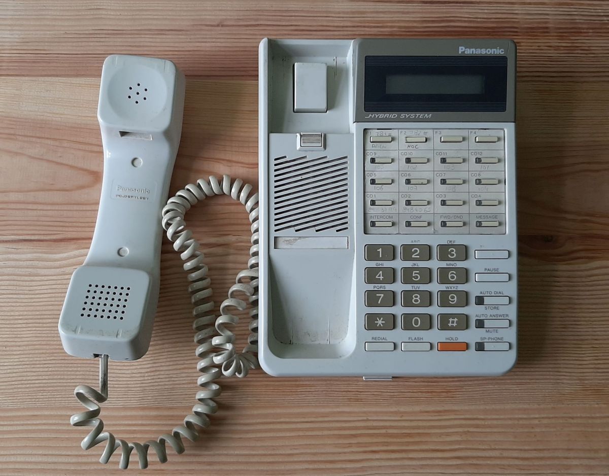

    Jaki telefon systemowy będzie pracował w centrali telefonicznej Panasonic easa phone 616.
    Prosiłbym o napisanie modelu, ceny i gdzie kupić.
    Z góry dziękuję za pomoc.

    Poszukaj na portalu aukcyjnym aparat KX-T7030. Ostatnio taki widziałem, ale jak miał bym zapłacić prawie 150 zł do zabytku, to wolał bym nabyć nowy system.

    Nie, KX-T7230 działać nie będzie. Możesz podłączyć używane telefony serii KX-T70xx, KX-T77xx oraz nowe KX-AT7730 za 269 zł brutto.
    Najtaniej i najłatwiej zdobyć KX-T7030. Cena na dzisiaj to realnie jakieś 50 zł. Pamiętaj tylko, że te sprzęty mają minimum 20 lat i ich stan bywa różny chociaż zdarzają się perełki.
