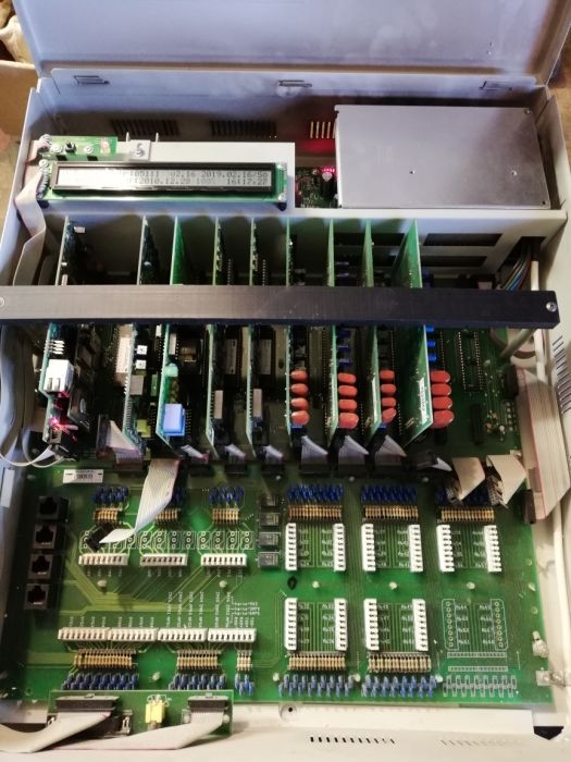

    Znalazłem taką. Widać że jakieś karty rozszerzeń posiada [Kupię] Używaną centralę telefoniczną Slican CCA 2720 - tanio
  • #30 17811180
    LChucki
    Posty: 1940
    Pomógł: 104
    Ocena: 379
    Słaba ta fotka, ma 4x8 ab
    2 LM analog
    LAN
    Dwie karty ISDN ale nie widać po ile ale chyba po 2 i chyba komuś, nie chciał się wymontować przekaźników.
    Karty systemowych nie ma.
    Pisze z pamięci, bo nie chce mi się w dokumentację patrzeć a NCT nie widziałem ponad 10 lat.
