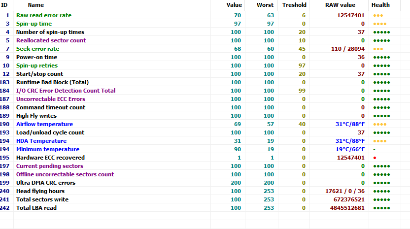

    ITSpec.
    Posty: 5703
    Pomógł: 937
    Ocena: 740
    https://www.elektroda.pl/rtvforum/topic3709942.html
    ??? Za mało odpowiedzi dostałeś?
    W tamtym temacie pokazałeś, że nie umiesz interpretować SMART, a z opiniami użytkowników forum się nie zgadzasz, więc po co zakładasz kolejne tematy?

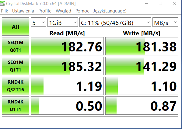

    sylweksylwina
    Moderator - Komputery Serwis
    Posty: 13197
    Pomógł: 1877
    Ocena: 2341
    Dysk jest sprawny wg SMART.
    Prędkości odczytu w CDI są dobre. Czasy dostępu zwłaszcza że dysk był testowany pod działającym systemem są dobre.
    Dysk chrobocze bo windows 10 na HDD to nieporozumienie.
    Ogółem nie widzę sensu powstania tego tematu.... I jeden z tematów powinien trafić do kosza.

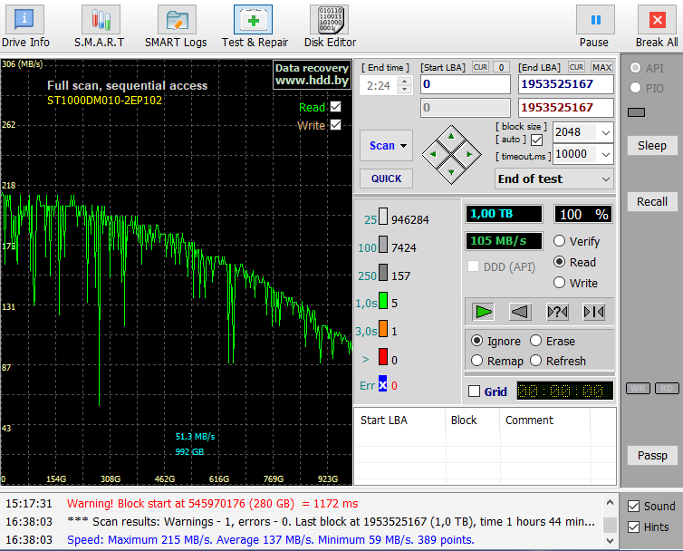

    ITSpec.
    Posty: 5703
    Pomógł: 937
    Ocena: 740
    W tamtym temacie jedna osoba nie ma pojęcia o interpretacji SMART, druga odpowiedziała, że wszystko jest ok, ja potwierdzam.
    Glose napisał:
    Gdybym sam umiał interpretować wyniki testów to po co miałbym pytać o to innych?!
    W tamtym temacie nie wierzyłeś temu użytkownikowi, więc pewnie wiesz lepiej jak to interpretować >
    Glose napisał:
    Zrobiłem test programem Victoria. Nie wygląda to za dobrze jak na całkiem
    nowy dysk w nowym komputerze.
    Możesz zrobić test czasu dostępu do sektorów MHDD.

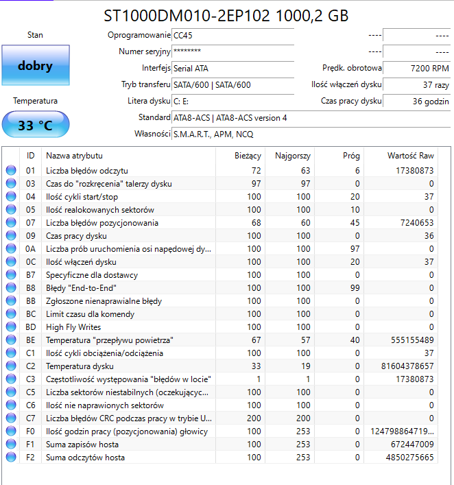

    artaa
    Posty: 15069
    Pomógł: 1814
    Ocena: 1693
    Wszystko jest OK.
    Nie doktoryzuj się... ;-)
    Zbieraj kasę na SSD nie są już drogie.

    artaa
    Posty: 15069
    Pomógł: 1814
    Ocena: 1693
    Pisałem nie doktoryzuj się... ;-)
    Nie ma czegoś takiego jak uniwersalny SMART dla każdego HDD/SSD.
    Nie są złe, są właściwe dla tego modelu HDD.
    256 za małe? dlaczego?
    Wszystkie lapy w firmie mam na 250GB a dużo stacjonarek na 120GB i jest OK,
    w stacjonarkach jak potrzeba to drugi dysk HDD.
    Jak za mało to np:
    https://www.x-kom.pl/p/400625-dysk-ssd-crucial-500gb-25-sata-ssd-mx500.html
