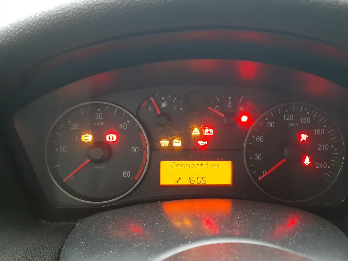

    Szukam pomocy na wielu forach dotyczący awarii elektryki.
    Problem pojawił się po upojnej ulewie. Chcąc schować auto przed deszczem, ukazał mi się taki oto widok jak na zdj. + komunikat: loose connection. Nie nalicza km. a jedyna wskazówka jaka żyje to poziom paliwa.
    Wszystko poza tym funkcjonuje prawidłowo.
    Klasyka w Stilo :
    - Akumulator nowy i naładowany
    - Skrzynka bezpieczników wyczyszczona na błysk
    - Czujnik położenia wału wymieniony.
    - Przetartej wiązki pod aku nie stwierdzam
    - Złączki, kostki, przekaźniki, bezpieczniki i klemy sprawdzone.
    Błąd na linii can (U1601) jak podaje mes. Którego skasować się nie da. Natomiast po przez OBD2 wifi na telefonie pokazuje wskaźniki t.j. obroty silnika, prędkość i temp. wody.
    Czy możliwe że gdzieś podeszła woda i spowodowała zwarcie uszkadzając sterownik? Kupiłem używkę o tych samych nr. Lecz nie jest wyzerowany.
    Co byście jeszcze sprawdzili? Jakie kroki byście podjęli? (Poza złomowaniem :)) ?

    Sprawdź bardzo dokładnie masy w komorze silnika zawlaszca plecionkę od spodu między skrzynia a budą.

    Mam tę samą akcję, tylko że w dieslu, czy można dowiedzieć się, co było problemem, bo od tygodnia z tym walczę?
    Zegar samochodowy z wieloma kontrolkami ostrzegawczymi i napisem Connection na wyświetlaczu.

    W stilo to najczęściej problemem jest ECU samo w sobie (ale wtedy silnik gaśnie i nie odpala do wystygnięcia), a jeżeli nie gaśnie to kabelki przy samym ECU lub przy liczniku.

    ECU to głównie w benzynach 1.6 i 1.2 padały, w dieslu nie.
    Zobacz czy masz komunikację z ABS, czy masz komunikację z zegarami.
    Licznik kilometrów mruga czy nie?
    Generalnie ten błąd często pojawia się przy uszkodzonym akumulatorze czy też słabej masie silnik-akumulator-karoseria.
    Przy odpalaniu do ilu Volt spada napięcie?
    Choć na dzisiejsze czasy są to już na tyle stare samochody że może to być wszystko, np uszkodzone zegary czy BCM...
