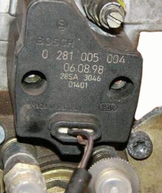

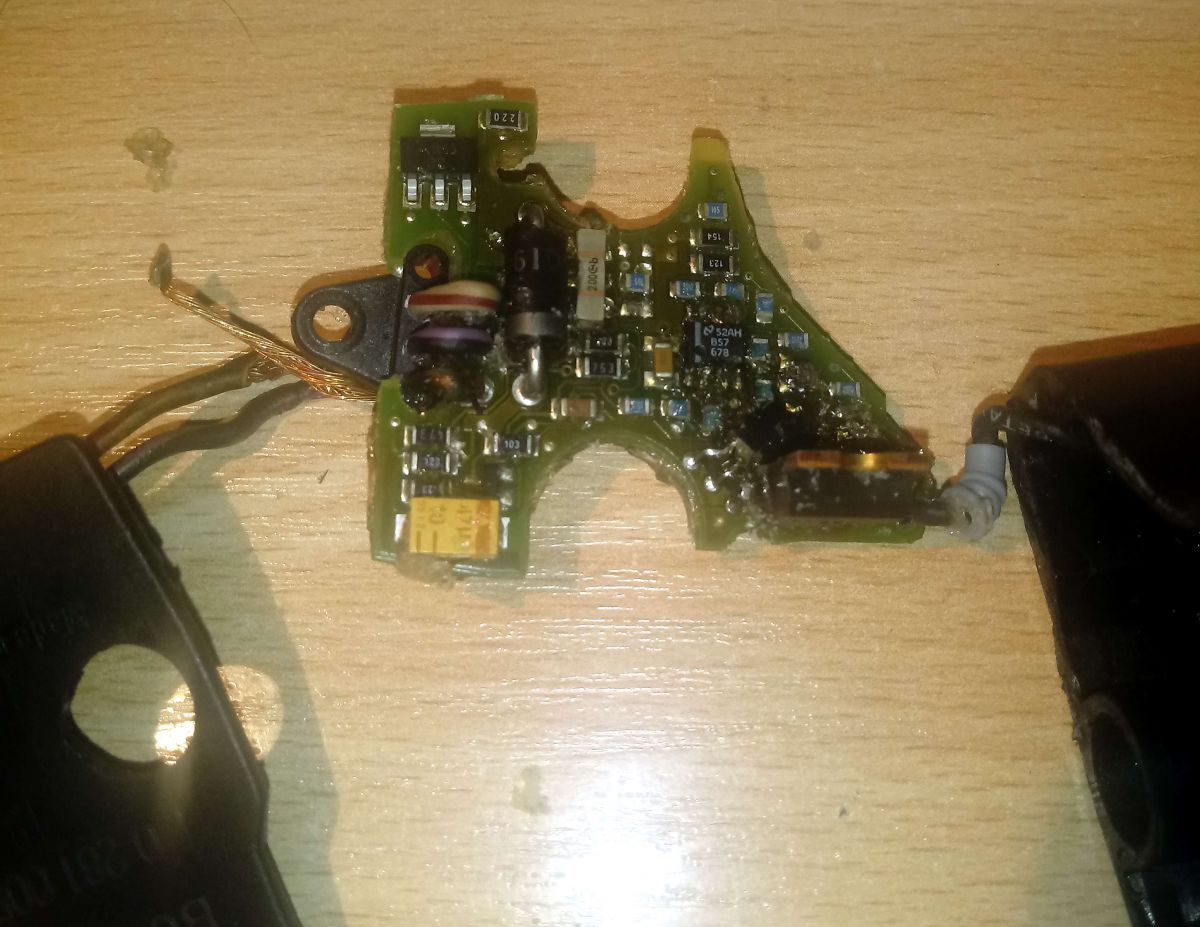

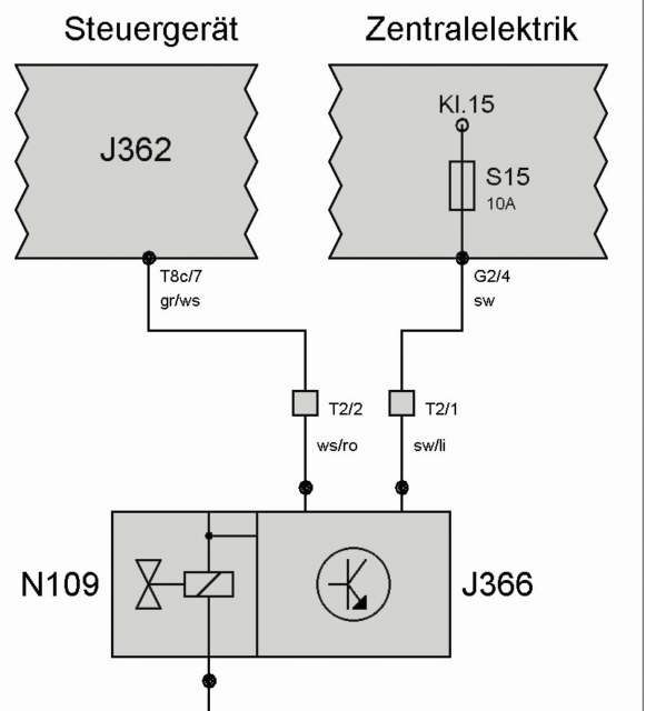

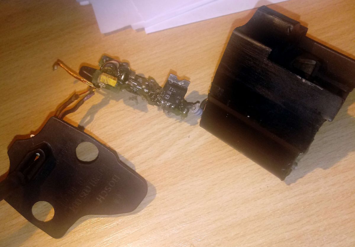

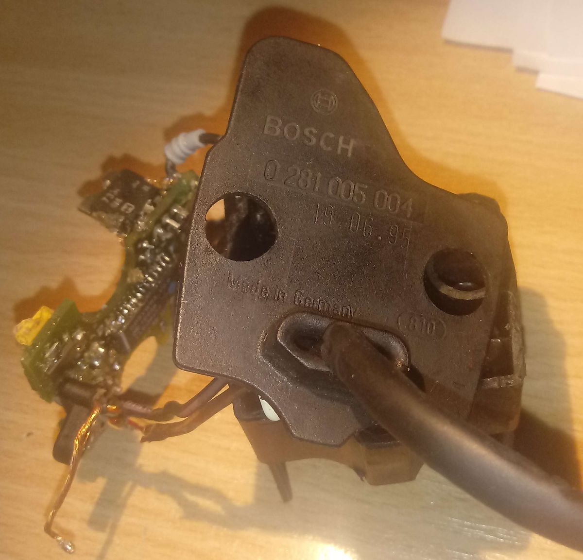

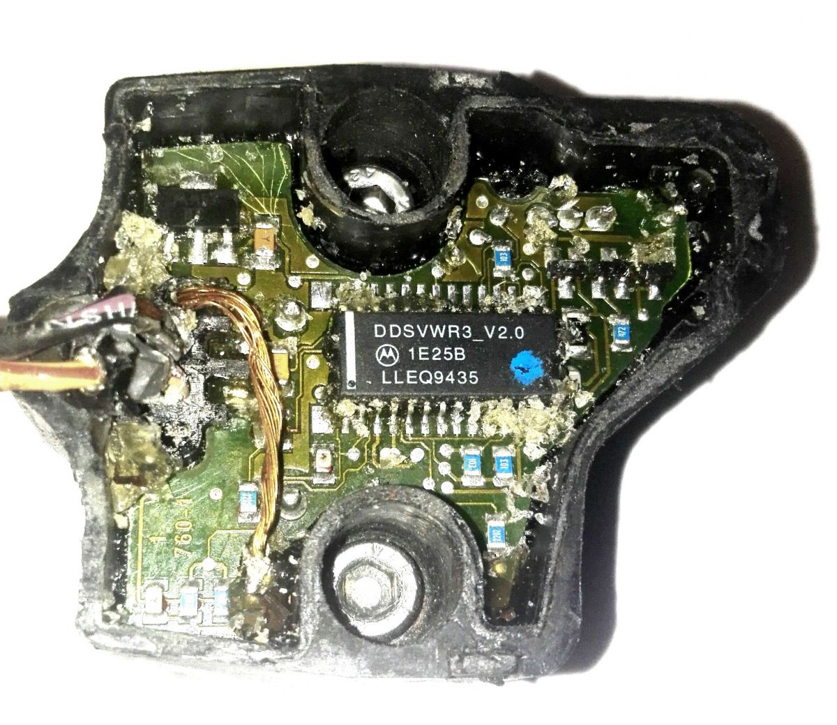

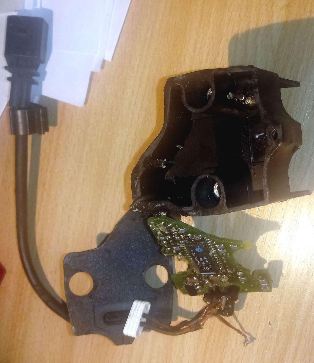

    Czy ktoś wie jaki sygnał uaktywnia zasilanie zaworu paliwa (na schemacie N109) przez układ elektroniczny zamontowany na mechanicznej pompie wtryskowej silnika 2.4D?
    Do skrzynki osłaniającej zaworek z płytką elektroniki (na schemacie J263, nr OEM 281005004) dochodzi zwykłe +12V i przewód ze sterownika immo (na schemacie - J362, czasem nazywany centralką), którego u mnie już nie ma.
    Jest to coś zmiennego bo zwykły stały plus nic nie daje, natomiast rytmiczne podawanie plusa na przewód sterujący wywołuje na wyjściu chwilowe wzrosty napięcia (mierzonego multimetrem ustawionym na prąd stały), nawet do 5-6V, co sugeruje, że układ może być sprawny. Szukałem schematu aplikacyjnego widocznej na jednej z fotek kości (DDSVWR3_V2.0) ale bezskutecznie.
    Ma ktoś pomysł czym to wysterować? Sterownik immo był podobno w tamtych latach jeden dla każdego VW (od polo, przez golfa do pasata)

    A co kolega chce zrobić? Chce zrobić układ który będzie wysyłał sygnał jak immo? Jeśli tak to wrzuć emulator immo i po sprawie.

    Tak dokładnie potrzebuje źródełka sygnału z immo VW. 👍
    Jakoś mi to umknęło a wydaje się najprostsze. Niepotrzebna szczegółowa wiedza o przebiegu sygnału skoro sobie mogę kupić tego sygnału generator.
    Na Alledrogo są kostki do "VW bez CAN". Czy w tym zakresie były jakieś wersje?

    Nie prościej to wszystko wywalić tylko zostawić plus po stacyjce na zwór odcinający ?

    tak mam teraz ale tę elektronikę zdobyłem z drugą pompa i chce sobie zrobić (choćby eksperymentalnie) nietypowe zabezpieczenie antykradzieżowe. Najcenniejsza jest w tym dosyć mocna obudowa osłaniająca cały zawór - w oryginalnie nawet na zrywane śruby. W odwodzie mam wpakowanie tam zwykłego przekaźnika, ale chce się najpierw pobawić z quasi oryginałem

    I będzie trzymał, jeden to zasilanie drugi komunikacją z immo.
    Mas przecież kilka postów wyżej schemat.

    Jeśli zaworek jest osloniety obudowa immo to bierzemy młotek i przecinak i pozbywamr się tej obudowy. Wtedy dostrzegamy śrubke/wkret (M4 lub M5) na którą podajemy napięcie. Masa jest przez blok silnika i korpus pompy
