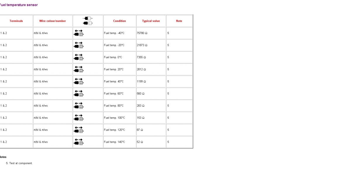

    #10 18827216
    -kris-
    Posty: 78
    Pomógł: 12
    Ocena: 39
    hi oporności czujnika w stosunku do temperatury
