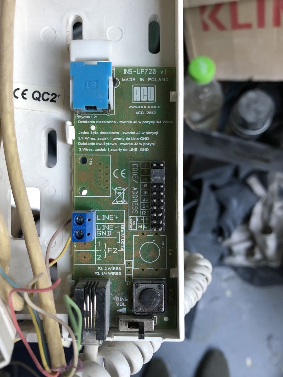

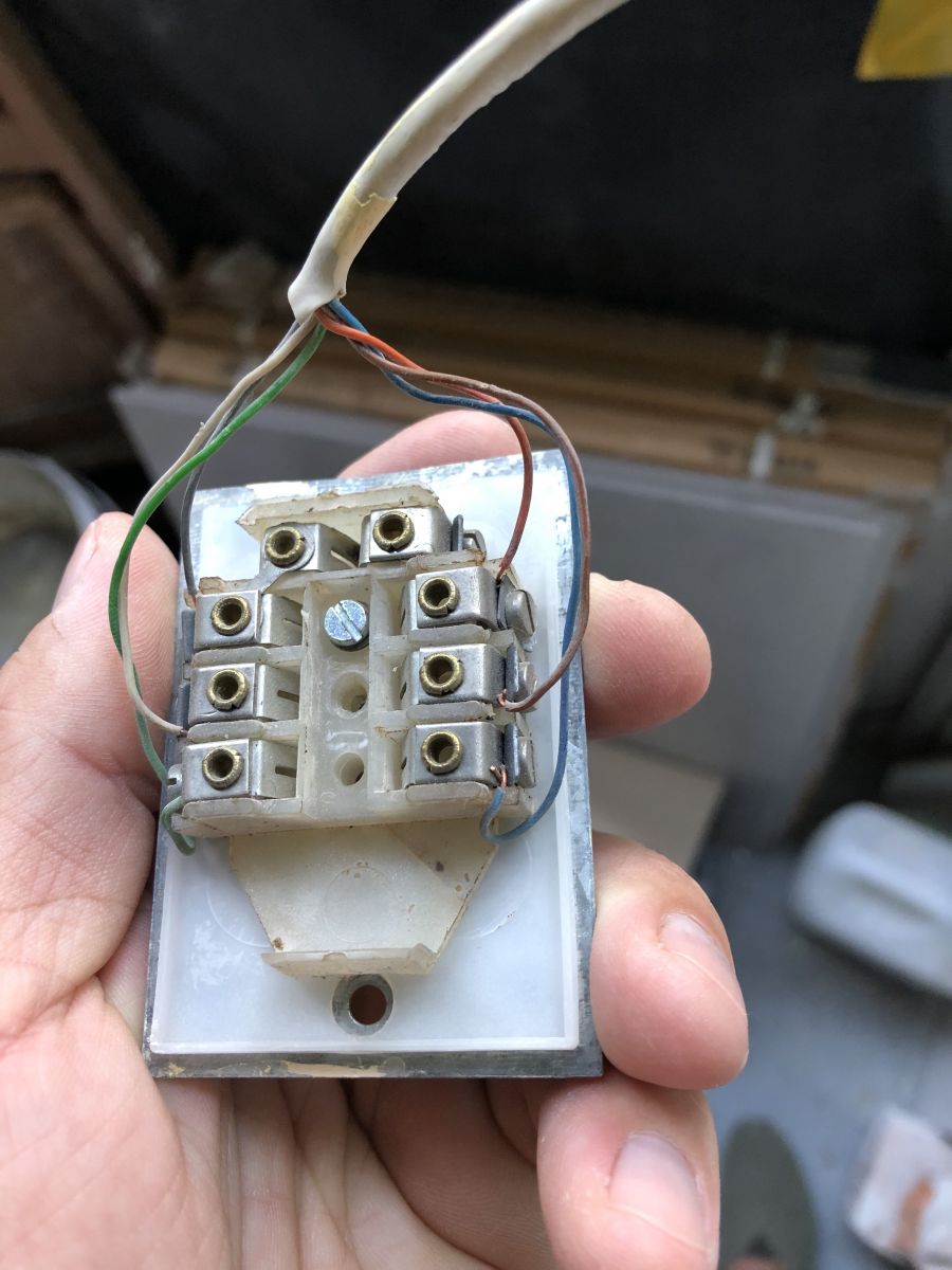

    potrzebuję pomocy w podłączeniu domofonu w bloku. Pierwotnie kabel ze ściany wychodził i był podłączony do tej płytki w gnieździe.
    Podłączenie nowego domofonu Cyfral Smart-5P w miejsce starego
    Do gniazda wchodziła wtyczka a jej kabel szedł do domofonu i był połączony tak jak na poniższym zdjęciu.

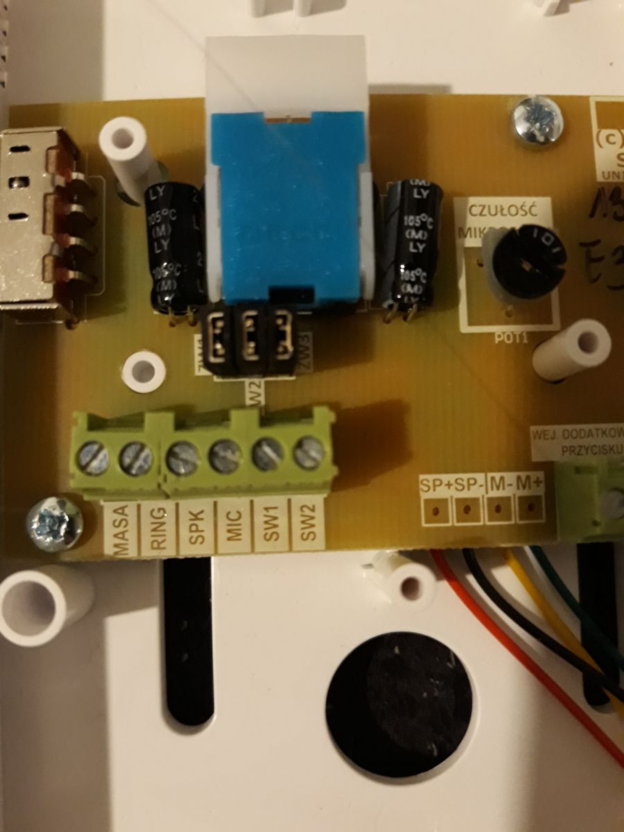

    A na zdjęciu trzecim pokazałem nowy domofon Cyfral 5p.

    Analogowy unifon Cyfral Smart 5p tu nie pasuje, więc musisz kupić unifon cyfrowy np. taki jak miałeś wcześniej, czyli ACO UP-720B.

    Miałeś analogowe podłączenie na pierwszym zdjęciu na drugim jest podłączenie cyfrowe z dwoma przewodami a kupiłeś analogowy. To teraz zejdź na dół i wstaw zdjęcie centralki przed klatką.

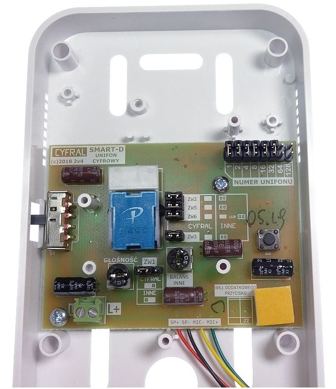

    Zdecydowałem się kupić UNIFON CYFRAL SMART-D. Czy jest jakaś duża filozofia przy podłączeniu tego domofonu.
    Filozofii dużej nie ma, ale za to mogą się pojawić problemy z niedopasowaniem unifonu do systemu: https://www.elektroda.pl/rtvforum/topic3498050.html
    Bardziej kompatybilny oprócz INS-UP 720 będzie:
    TK-7, Wekta
    1131/620 i 1132/620, Urmet.
