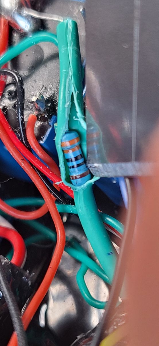

    Proszę o pomoc w ustaleniu jakiej wartości jest ten rezystor na zdjęciu. Rezystor z kolorowymi paskami wśród przewodów

    To będzie 330 ohm 1%.

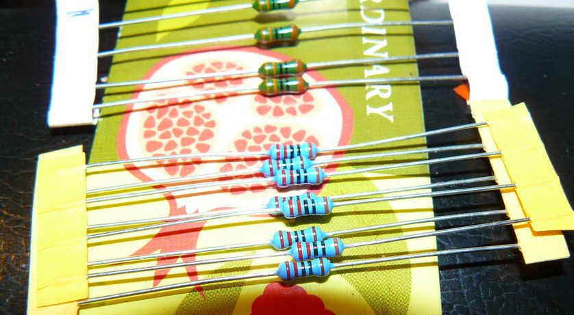

    Sam musisz stwierdzić jedną rzecz, bo patrząc na Twoje zdjęcie mam wątpliwości.
    Chodzi o te dwa pierwsze paski, które kolega yanek231 widzi jako pomarańczowe a ja widzę bardziej jako czerwone.
    Mam pod ręką akurat takie oporniki.
    Spójrz:
    Oporniki z kolorowymi paskami na tle kolorowej grafiki.
    na pierwszym planie są oporniki 220Ω (dwa paski czerwone)
    a na drugim planie są 330Ω (dwa paski pomarańczowe)
    Różnica wyraźna. U Ciebie tak nie do końca pewne jeszcze z powodu mocno czerwonych kabelków obok.
    Dlatego spójrz sam i oceń czy te paski są czerwone czy pomarańczowe.
    Czerwone to 220Ω. pomarańczowe 330Ω.
    Typ katalogowy MR25 tak na marginesie.

    Dziękuję za pomoc. Sprawdziłem dokładnie kolor i są pomarańczowe.
