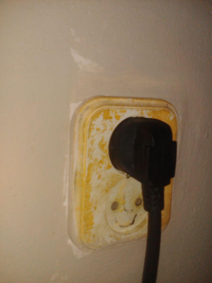

    A po czym poznać ? Gniazdko w ścianie nie ma bolca, listwa antyprzepięciowa tak. Za chwilę dodam zdjęcia.
  • #6 18844988
    badboy84
    Posty: 8749
    Pomógł: 1197
    Ocena: 1485
    Jaki masz zasilacz? Nie mniej jednak winna jest tu takze instalacja elektryczna, problem jest z tak zwanym uziemieniem w gniazdku. Taka sytuacja nie powinna miec miejsca. A konsekwencje pozostawienia tego mogą być tragiczne. Trzeba sprawdzic gniazdko, czy dochodzą do niego 2 czy 3 kable. Jezeli 2 to zrobić tak zwane zerowanie, jezeli 3 to sprawdzić gdzie gubi się zero. Ale to tematy dla elektryka, nie radzę się do tego zabierać bez wiedzy i umiejętności a skoro o to pytasz to ich nie masz.
    Jezeli gniazdko nie ma bolca to sprawa jest rozwiazana, zdjecia zbedne. Gniazdko do wymiany ale przez fachowca!

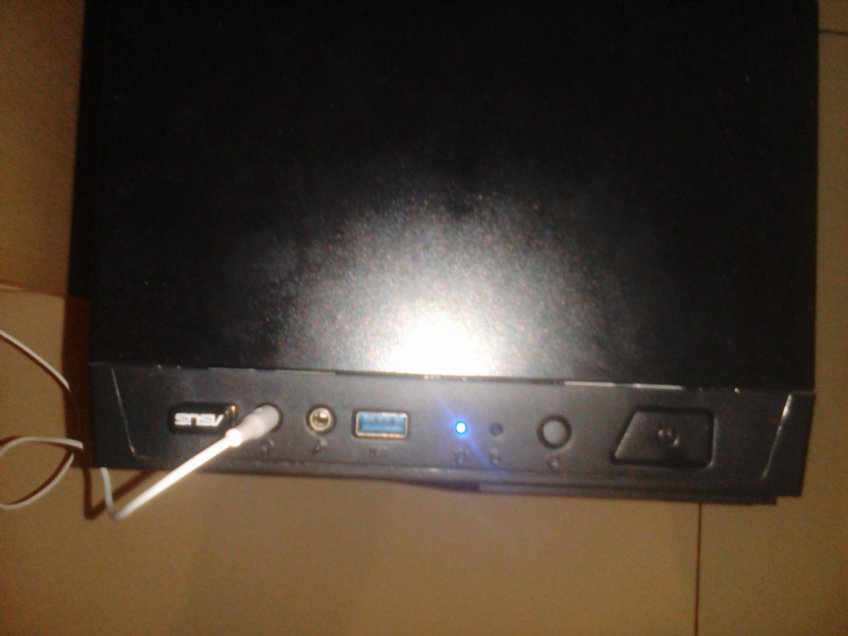

    helpmeplease1
    Posty: 4
    PC - Uczucie prądu na obudowie, myszce i klawiaturze - brak bolca
    Zdjęcie gniazdka
    Zdjęcie przodu obudowy
    Zasilacz Vero L2 Bronze 500W
    Co do zgłaszania tego gdzieś to wolę tego nie robić, ponieważ nie chcę się nikomu narażać. W razie czego zmienię miejsce zamieszkania. Okolica i tak jest pełna szczekających psów, więc chyba czas to zrobić. Najważniejsze dla mnie to dowiedzieć się, czy to wina komputera czy instalacji, ponieważ jak już wspomniałem był on oddany na gwarancji i trochę dziwi mnie to, że nie zostało to zauważone. Pęknięty panel przedni, który został wymieniony mógł przecież nie mieć w ogóle wpływu na mój problem.
    Dziękuję wszystkim za odpowiedzi. Jutro poinformuję właściciela budynku o sytuacji i oby to pomogło.

  • #10 18845049
    podkopiaczeq
    Posty: 176
    Pomógł: 41
    Ocena: 50
    Jeżeli nie ma uziemienia, takie zachowanie komputera jest jak najbardziej poprawne. Dzieje się tak ponieważ w zasilaczu znajduje się filtr przeciwzakłóceniowy (kondensatory z których tworzy się dzielnik napięcia)
    Podaje na obudowę około 120v. Gdy komputer jest uziemiony wszystko jest ok. A gdy nie to „kopie”. Więc wina jest 100% w instalacji elektrycznej.

  • #12 18879167
    helpmeplease1
    Posty: 4
    Witam ponownie w tym temacie.
    Za wcześniejsze odpowiedzi jeszcze raz dziękuję. Wiedziałem co powiedzieć właścicielowi budynku.
    Gniazdka zostały wymienione na gniazdka z uziemieniem po czym przestałem czuć prąd przy dotknięciu obudowy komputera.
    Niestety myszka dalej razi prądem. Czuć to praktycznie cały czas w różnych miejscach przy używaniu myszki. Mysz logitech M90. Klawiatura też czasem ukuje.
    Myszki i klawiatura były wymieniane i nic to nie dało.
    Skoro jest już gniazdko z uziemieniem to czy może to być wina np. wilgoci w pomieszczeniu ? czy może coś zasilaczem ?
    Jeżeli spotkał ktoś się z podobnym problemem i ma pomysł na rozwiązanie, to będę wdzięczny za odpowiedź.
  • #13 18879274
    podkopiaczeq
    Posty: 176
    Pomógł: 41
    Ocena: 50
    Trzeba sprawdzić czy uziemienie jest podłączone, czy jest to niepodłączona atrapa...
