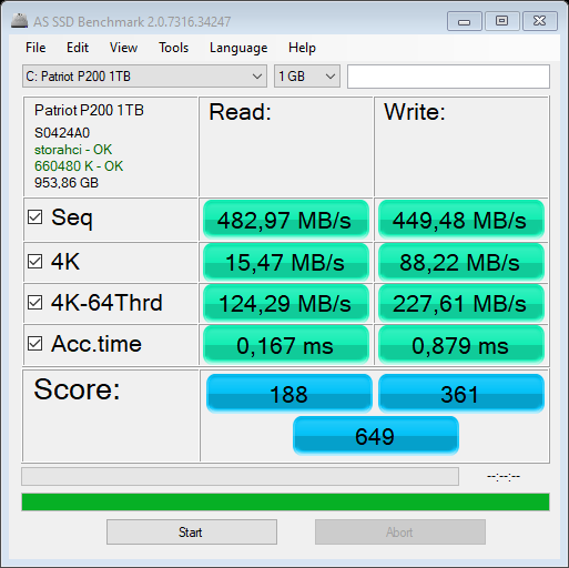

    Witam, opisz krótko problem, bo nie wiem jakie informacje są ważne:
    Wczoraj przy utracie prądu i ponownym włączeniu komputera system startuje bardzo powoli tak samo jak każda gra i aplikacje, w celu szybkiego sprawdzenia uruchomiłem UserBenchMark wina leży w dysku (tak mi się wydaje) uruchomiłem wiec AS SSD Benchmark.
    Wyniki podam niżej, dodatkowo zmieniłem kabel SATA i dalej nie wiem co mógłbym zrobić żeby naprawić sytuacje.
    UserBenchMark: https://www.userbenchmark.com/UserRun/31177691
    AS SSD: Dysk SSD tragicznie zwolnił. Od wczoraj po utracie prądu.
    Dodatkowo zauważyłem wysoki czas odpowiedzi na poziomie 2500-3000 ms w trakcie użytku.

    AS SSD nie pokazuje niczego niepokojącego.

    Według testu AS SSD z dyskiem jest wszystko OK, czasy dostępu jedynie trochę długie, ale to pewnie wina tego, że na tym dysku jest system i podczas testu nie jeden program w tle działał...
    W jaki sposób zauważyłeś wysoki czas odpowiedzi rzędu 2-3s ??
    Generalnie ten dysk jest słaby, nie za bardzo nadaje się na system i dane. Ale jeżeli piszesz, że po utracie prądu zwolnił znacznie to możliwe, że się uszkodził, ewentualnie zrób kopię na HDD, a na tym postaw od nowa system i przetestuj dysk.

    Są dostępne darmowe wersje programów typu "MiniTool Partition Wizard Bootable CD", lub "AOMEI Backupper" , tworzysz pendrive botowalnego z w/w programem i robisz kopie całego dysku, czy przegrywasz jeden dysk na drugi.
    Faktycznie Windows pokazuje coś nie tak z czasem dostępu, formatować dysk też możesz z poziomu tych programów.
    Użyj jeszcze narzędzia od patriot "toolbox".

    Prawdopodobne, że wysypał się indeks wyszukiwania i Windows go odbudowuje w tle... a to jest odczuwalne na tak wolnym dysku. Pokaż SMART dysku i zobacz jakie procesy działają w tle (zwróć uwagę na SearchIndexer).
