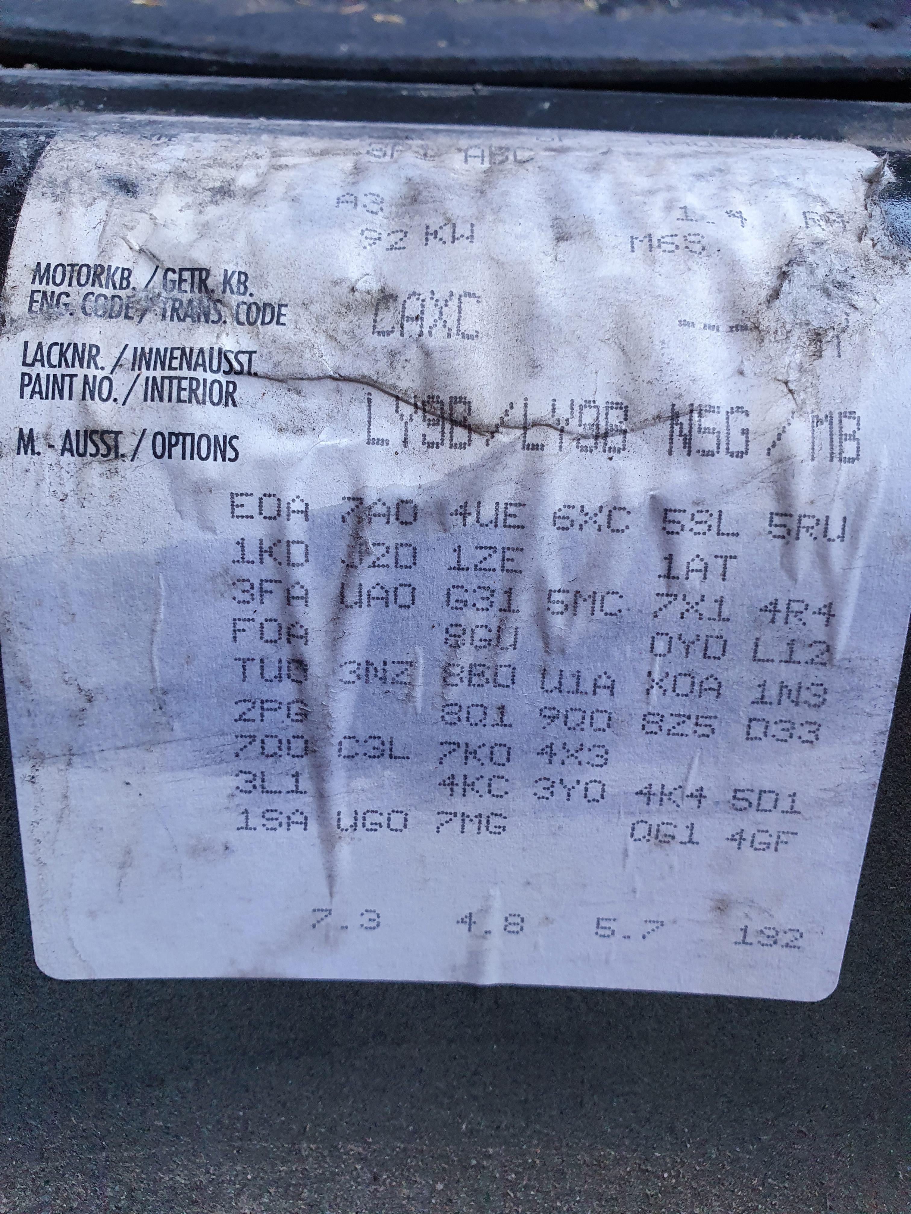

    Witam, Mam problem z kodowaniem pompy abesu, Po zakupie auta miga mi kontrolka abs, esp i czerwony wykrzyknik, w miejscu kodowania pompy są same zera, wykonałem już wszystkie adaptacje czujników ale ugrzęzłem z kodowaniem sterownika gdyż nie mam starego kodowania. Przeszukałem google i tp nic nie znalazłem, czy jest mi w stanie ktoś pomóc w zakodowaniu sterownika? będę bardzo wdzięczny za jaką kolwiek pomoc.
    pompa absu
    1K0 907 379 AM
    Nr vin WAUZZZ8P3AA001669

    A takiej wklejki w bagażniku nie ma ?
  • #10 18856798
    kritu100
    Posty: 174
    Ocena: 35
    Niestety nie przyjmuje żadnego kodowania. Wklejka jest w załączniku.

    Rozwiązano pomógł kolega frankrom
