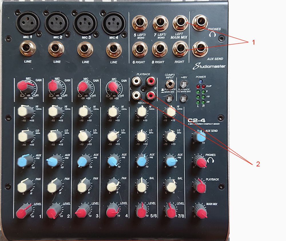

    Robię sobie czasem wypady fotograficzne, czy spacery z psami w górach, itp... kręcę klipy telefonem, potem je przycinam, łączę i potrzebuje swojego podkładu muzycznego. Inna przyczyna mojego projektu to połączenie bębnów... upss... cong :) z motywami andyjskimi, czy celtyckimi. Jako, że one nie mają ze sobą nic wspólnego :) to jest to ciekawa zabawa aby wyszukać takie rozwiązanie. Przy okazji uczę się techniki grania. Dlatego moje "projekty" są czysto amatorskie i nie planuję komercji, choć zasada "nigdy nie mów nigdy" jest rozsądna. Osobiście nie jestem gadżeciarzem, ale mam na tyle rozsądku, że dany sprzęt kupuje się na lata, więc tak naprawdę te 200,00 zł w tej perspektywie nie ma większego znaczenia. Dlatego jest walka pomiędzy "chęcią", a "rozsądkiem". Chęć chce teraz i już, a rozsądek, poczekaj, uzbieraj... Ciężka sprawa.

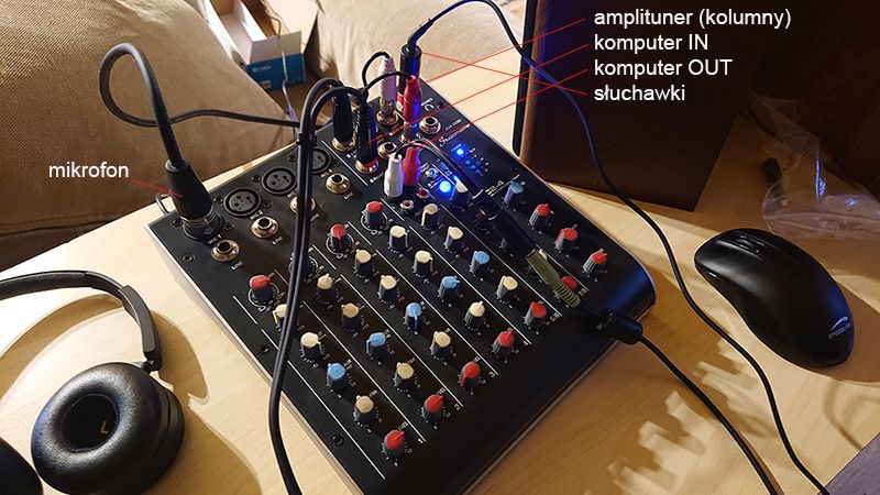

    Wieczorem zrobiłem pierwsze podłączenia. Na razie mikrofon dynam. XLR pożyczyłem, aby sprawdzić, czy połączenia działają. Zrobiłem taki schemat
    Jaki mikrofon XLR do miksera Studiomaster C2-4 zamiast Trust GTX 212?
    Jest połączenie kompa z mikserem w dwie strony. Z komputera puszczam podkład i potem rejestrując dźwięk z mikrofonu zapisuje mi się w kompie w programie Audacity. Zakładałem, że powinien mi się nagrać podkład razem z dźwiękiem z mikrofonu na jednej ścieżce. Tym czasem nagrany został tylko dźwięk z mikrofonu. Nie bardzo wiem, gdzie popełniam błąd. Oczywiście zawsze mogę ten podkład puścić z Audiacity, ale chodzi mi o poznanie zasad. Mikser rozumiałem jako połączenie kilku źródeł dźwięku w jedno.
    Na razie kompa podpiąłem bezpośrednio do miksera bez pośrednictwa interfejsu audio i te urządzenia się widzą, choć jakość nagranej queny przez mikrofon jest fatalna. Nie wiem czy to wina braku interfejsu, ustawień w Audiacity, czy pożyczonego mikrofonu, który nie należy chyba do najlepszych (carol GS -55).

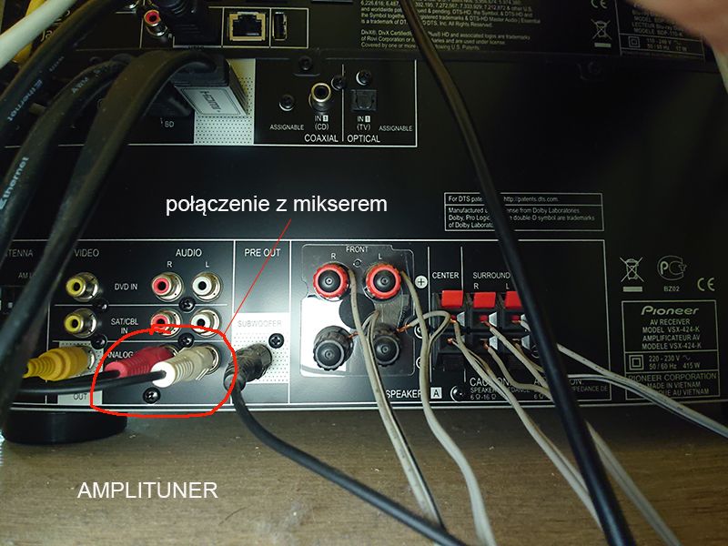

    Czy pomiędzy mikserem , a amplitunerem (pioneer VSX-424) powinien być jakiś przedwzmacniacz?
    Nie.

    Tak robię do tej pory. Jednak nie rozumiem dlaczego mikser nie połączył mi tych dwóch kanałów (dźwięku z mikrofony i podkładu) w jeden strumień na Audacity. Czy jest to przyczyna ustawień na mikserze, czy złych ustawień w programie na kompie.

    Spróbuj do nagrań zaprzęgnąć na razie tego Sound Blastera. Tam jest wejście mikrofonowe, więc ten Twój elektret powinien na nim działać a mikser na wejściu line in.
    Takie nagrywanie nie bardzo ma sens, bo nie ma możliwości obróbki poszczególnych śladów a te po obróbce i dopasowaniu głośności poszczególnych śladów, można zmiksować do jednej ścieżki.
    Teoretycznie, podkład wprowadzony na wejście miksera, powinien być na wyjściu i też się nagrać na jednym śladzie razem z mikrofonem.
    Hmm, trudno mi coś wnioskować, nie mając sprzętu przed nosem.
    Wrzuć może dużą fotkę frontu miksera, tak by było widać wszystkie napisy.
    Jeszcze taka uwaga dotycząca miksera - wszystkie manipulatory nieużywanych wejść i ew. wyjść miksera, powinny być ustawione w pozycji wyjściowej, bo mogą wprowadzać do sygnału wyjściowego dodatkowe szumy, więc; volume + gain + monitor + FX w lewo, pan i korekcja na 0 (godź 12).

    Sorki, że nie odpowiadałem, ale mnie nie było. Postępy są. Wczoraj za poradą Kolegów zakupiłem interfejs Focusrite 2i2 3Gen, który był polecany oraz mikrofon m58. Żonie się przyznałem, że interfejs kosztował 300 zł, a o mikrofonie nawet nie wspomniałem :) Na PC działa i bez problemu się zainstalował. Mam problem z laptopem (Win10), gdyż po podłączeniu do USB, laptop go nie widzi. Będę musiał nad tym posiedzieć.
    Mam jednak jeszcze pytanie, do których wejść korzystniej jest podłączyć interfejs pomiędzy mikserem, a kompem 1, czy 2 (wg zdjęcia)?

    To w zasadzie bez różnicy, bo na obu wyjściach jest ten sam sygnał. Ten interfejs ma dość dobre preampy, więc najlepiej jednak do nagrywania pominąć mikser i wpiąć mikrofon bezpośrednio do wejścia MIC interfejsu. Pomijasz wtedy dodatkowe źródło szumów, jakie może wprowadzić do nagrania mikser a ew. korekcję zrobisz w programie DAW.

    Jeszcze co do miksera, to:
