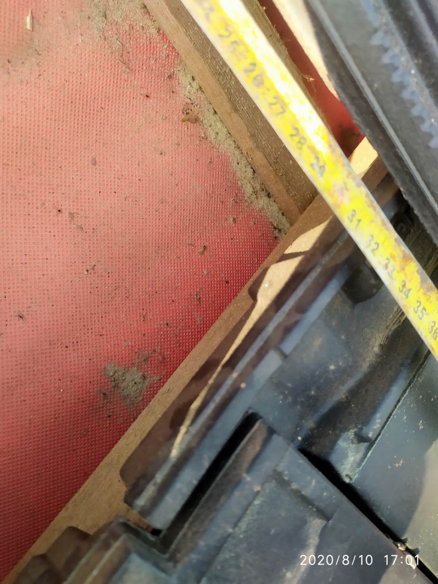

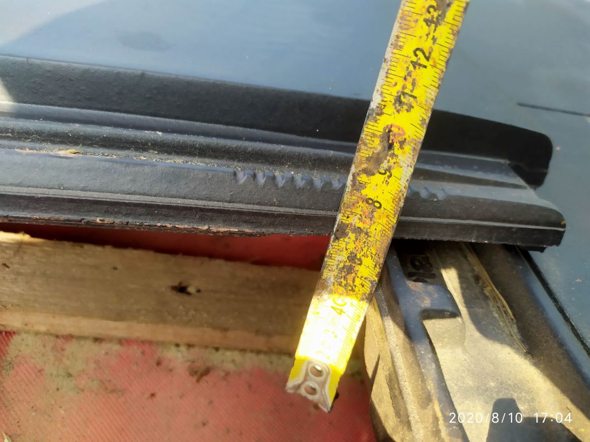

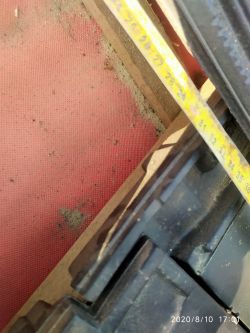

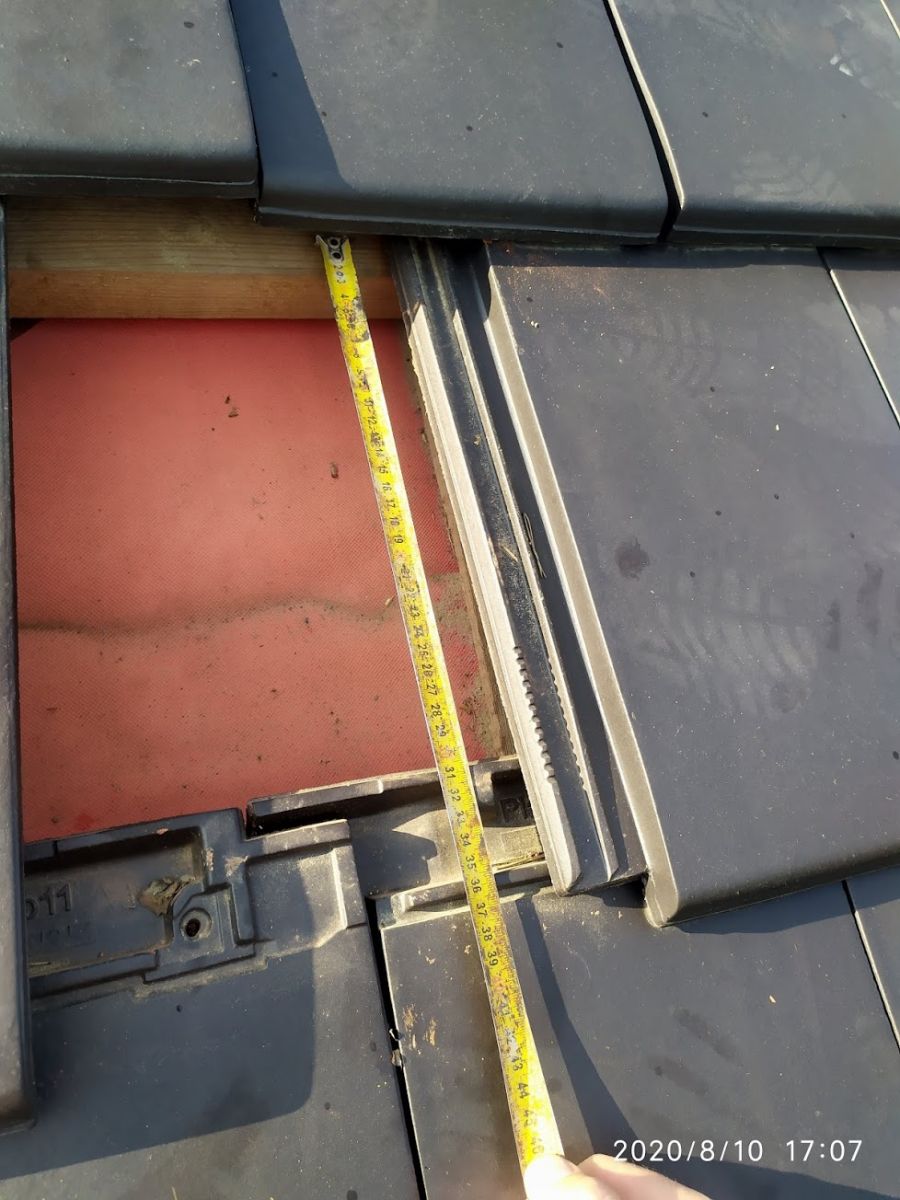

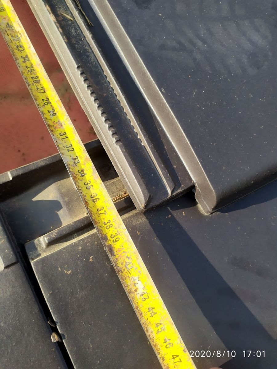

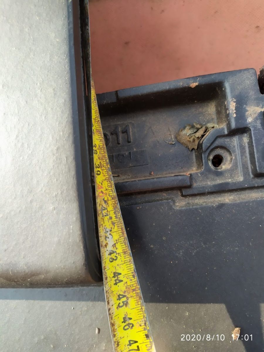

    Szukam rozwiązania na zamocowanie na dachu pokrytym dachówką płaską paneli.
    Załączam zdjęcia poglądowe dachówki z wymiarami. Ktoś poradzi jakie haki powinienem zastosować ?

    Temat załatwiony, będzie na hakach typu S 466mm

    Jak się to mocowanie sprawdza? Dlaczego nie normalne uchwyty regulowane?

    Mogę potwierdzić że ładnie się to trzyma i na pewno nie odleci. No ale trzeba pamiętać że jest to mocowanie do łaty. Nie znam się na wykonaniach ale mocowania do krokwi były by wytrzymalsze jednak tutaj się nie da. Mocowania takie należy przykręcać śrubą CTO 8x50.
    Dane techniczne tego mocowania:
    wykonanie A2 - stal nierdzewna
    rozmiar (mm)
    długość całkowita 460
    wysokość 120 (regulowana)
    szerokość 25
    grubość 4
    1 x otwór M10
    2 x otwór regulacyjny M11x40mm
  • #5 19538000

    @RafalGo Typu S nie są dobre, tak jak kolega wyżej pisał. I montuje się do krokwi nie do łaty.
