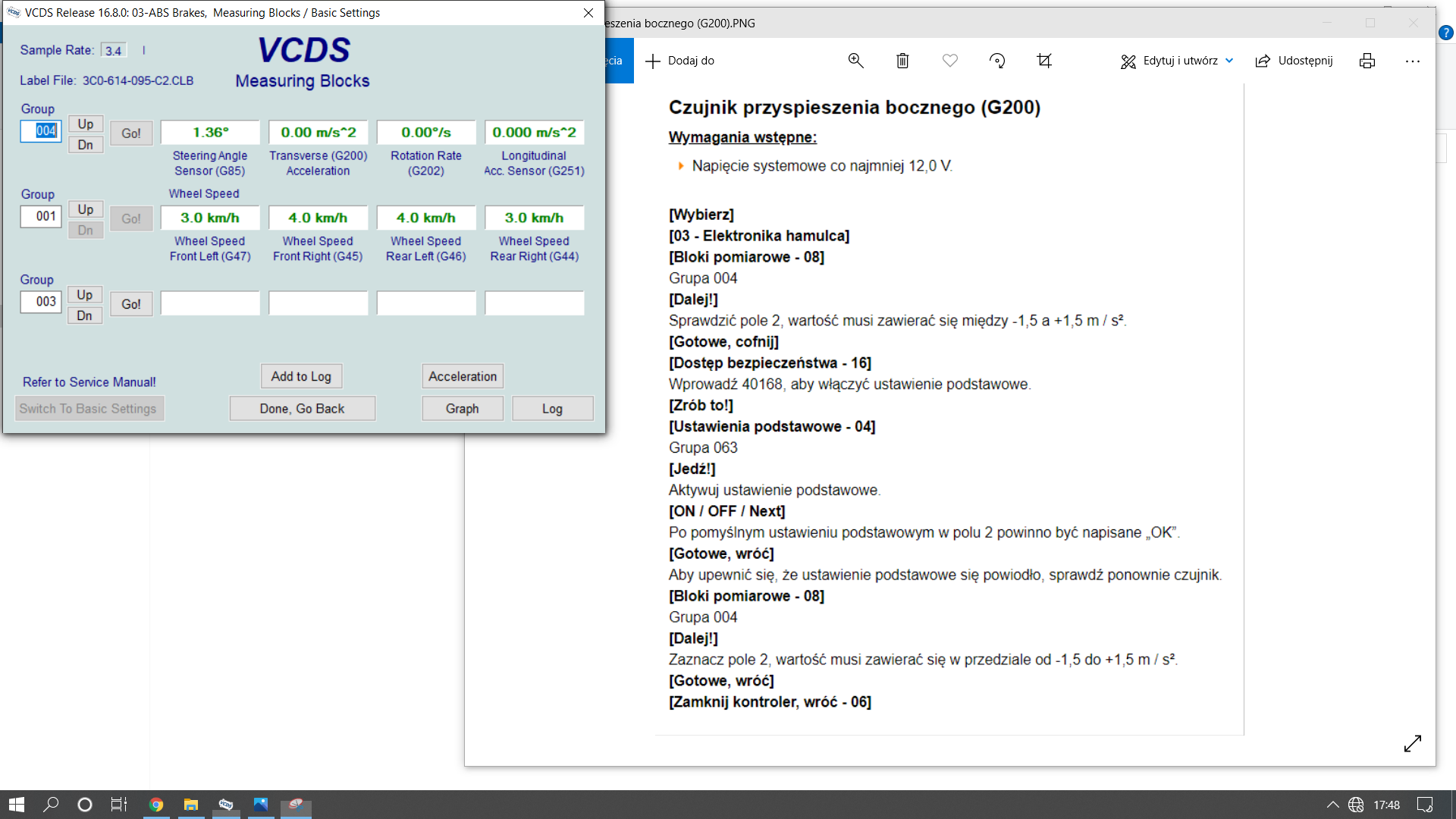

błąd czujnik G202 i G200
nie da się skalibrować
pole wartość - 1,5 a + 1,5 m /s jest cały czas 0.00* m/s
opisu na foto w czym robię problem. i źle robię według tego opisu

nie usuwam posta może komuś się przyda
VW passat b6 2.0 FSI. kombi .
sensor pod kanapą z tyłu
uszkodzony ale czasem też warto sprawdzić wtyczkę i przeczyści
jeśli adaptacja nie udaje się . i w okienkach jest cały czas G202 i G200 wartość 000000
znaczy że sensory ded. mała kostka
na środku pod fotelami .
pozdrawiam
