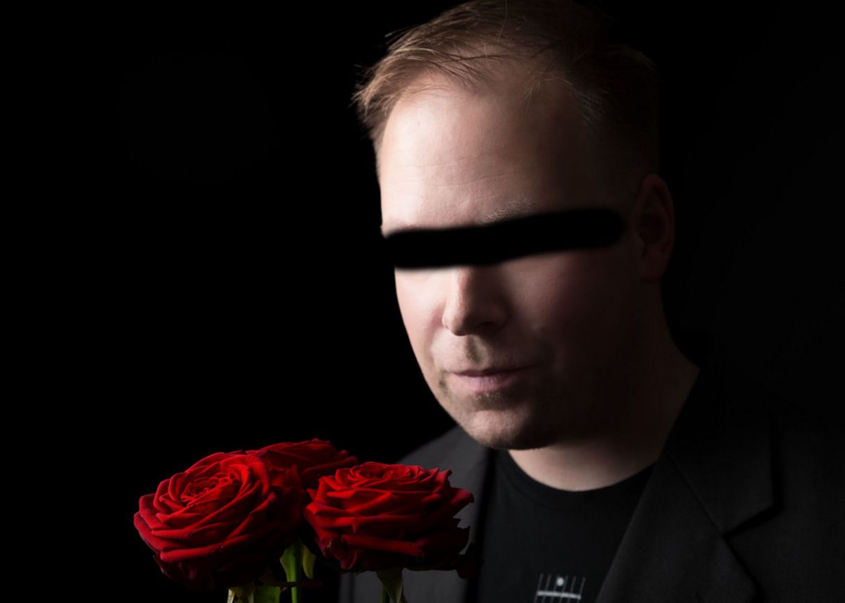

    Dzień dobry,
    taka niecodzienna sprawa, na pewno są tutaj osoby które znają się na technikach fotograficznych i sprzęcie, szczególnie w odniesieniu do portretów.
    Poniżej prezentuje taki mój porter zrobiony kiedyś z 3 lata temu przy okazji zdjęć biznesowych (CV itd) i pytanie do obeznanych w temacie, czy to foto jest wynikiem super umiejętności fotografa? czy posiadaniem dobrego sprzętu, światła?
    Czy to jest zwykłe foto po prostu dobrej jakości?
    Próbowałem coś podobnego odtworzyć u innego fotografa niedawno i efekt był mizerny, nie chodzi nawet o to co jest przedstawione ale o postać, o styl, tutaj ewidentnie widać artystyczną robotę (wg mnie), a nie zwykłe wykonanie zdjęcia lustrzanką jak smartfonem.
    No chyba że przesadzam?
    Może ktoś rzucić okiem i swoje zdanie wyrazić? Czy tutaj jakiś specyficzny obiektyw mógł być użyty czy światło robi robotę?
    Jak się wykonuje taki portret? Czy to coś skomplikowanego?
    Oczywiście jeszcze raz podkreślam to co jest przedstawione nie ma znaczenia, zamiast buta mógłby być kanarek czy jastrząb na ręku, chodzi mi o jakość zdjęcia, o ten artyzm swoistego rodzaju i jakość.

    Podstawą do uzyskania takiego efektu jest oświetlenie .
    Wyraźnie widać, że z Twojej lewej strony błysk był większy, ale nie na tyle żeby zniwelował cienie po prawej stronie
    Tylnego oświetlenia widzę, że jego brak, ale to prawdopodobnie efekt zamierzony.
    W fotografii najważniejsze jest światło jakie obserwuje fotograf. :D
    I jego sprzęt który to wszystko zarejestruje.
    Jeśli będę posiadał odpowiednie oświetlenie to wykonam Ci podobne zdjęcie. Nawet zwykłym smartfonem.
    standardowa pięćdziesiątka mówiąc w języku fotografów. :D
    Tak robi robotę.

    Jeśli chodzi o zdjęcie to poczytaj o fotografowaniu “niskim kluczem” albo low key. Natomiast co do reszty to trzeba mieć to coś. Oczywiście sprzęt i postprodukcja też robią swoje. Photoshop, Lightroom to też ważna część pracy fotografa.

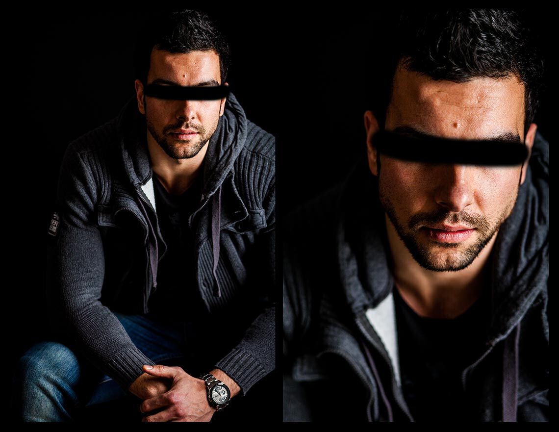

    No dla przykładu coś takiego:
    tamto foto ma lepsze kolory, lepsza prezencja postaci, pomimo że tandetne w sensie przekazu być może ale postać jest konkretna i dobrze przedstawiona.
    Nie wiem dlaczego ale pomimo ze na tym tutaj, normalne porządne zdjęcie to jakoś tak nie przekonuje mnie.
    Zdaje sobie sprawę że tamto to też troszkę coś innego, tam siedzę, zdjęcia z oddali, tutaj typowy portret z bliska..ale czegoś brakuje.

    Kolor można łatwo zmienić na zbliżony do tego pierwszego zdjęcia:
    Światło jest tutaj zbliżone co do rodzaju natomiast nieco inny jest kierunek padania.
    Reszta to już sama postawa modela i sposób jej ujęcia.

    Zdecydowanie - głębia ostrości została „zatracona”. To przede wszystkim. Kadr raczej książkowy i dlatego taki mało atrakcyjny.
    Próba ustalenia kompozycji/obrazu w ostrym trójkącie. Są widoczne obszary z prześwietleniem (okolice prawej skroni i wyżej), a to z kolei rzutuje na resztę kompozycji, (na jakość zdjęcia również), jako takiej. Moim zdaniem nie zastosowano filtru polaryzacyjnego lub użyto go z nie do końca tzw. zrozumieniem. Z chęcią zamieściłbym kilka swoich prac z wykorzystaniem jedynie naturalnego światła (polaryzacja!) ale nie chcę przed orkiestrę się wyrywać…

    No właśnie ale chodzi mi o to że nawet jakość jest gorsza, bardziej "zamglone", mało soczyste, no i tam widać całą postać konkretnie, tutaj tak twarz 50/50, kolory blade i właśnie..postawa i wykonanie też słabe wg mnie.
    Tzn takie bardzo z bliska...
    ale podpowiedzcie bo ja to tak słabo się znam, obydwa portrety wykonane tym samym obiektywem? Bo na tym drugim jakby taka twarz wielka się wydaje albo takie złudzenie?
    Tak trochę nienaturalnie...
    A co to znaczy kadr książkowy? No i właśnie na tym pierwszym głowa lekko przechylona i nieco dalej a nie tak z bliska...z resztą tam siedzę, fotograf chyba też siedział?..już nie pamiętam ale był oddalony o jakieś 3m (?)
    Tutaj zdjęcie jak selfie :D , na stojąco itd

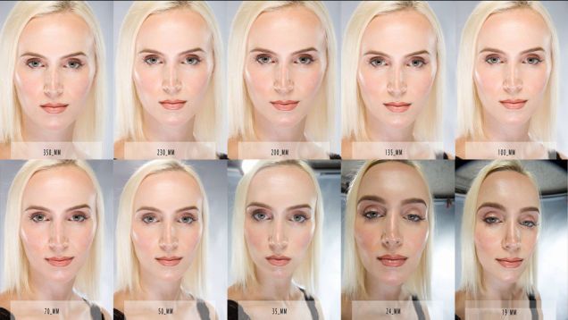

    bo odnośnie obiektywu i wykonnia zdjęcia i nienaturalnej twarzy np przy takim teście ogniskowej, widać że różnice są i ten dolny rząd, ostatnie ujęcia to ta pani już dużo gorzej wygląda, czy tutaj mogło być podobnie?

    Nie, to nie jest ten problem. Normalnie nie używa się do portretów obiektywów o krótkiej ogniskowej.

    Obiektyw z krótką ogniskową powoduje zmianę proporcji. Elementy (twarzy) położone bliżej są większe (nos) a dalsze pomniejszone. Twarz jest wtedy zniekształcona w sposób nieco podobny do tego obrazu jaki widzimy przeglądając się w lustrze wypukłym (np. bombce choinkowej). Wychodzi wtedy lekka karykatura. Na tych powyższych przykładach mozaiki portretowej to te ostatnie zdjęcia.

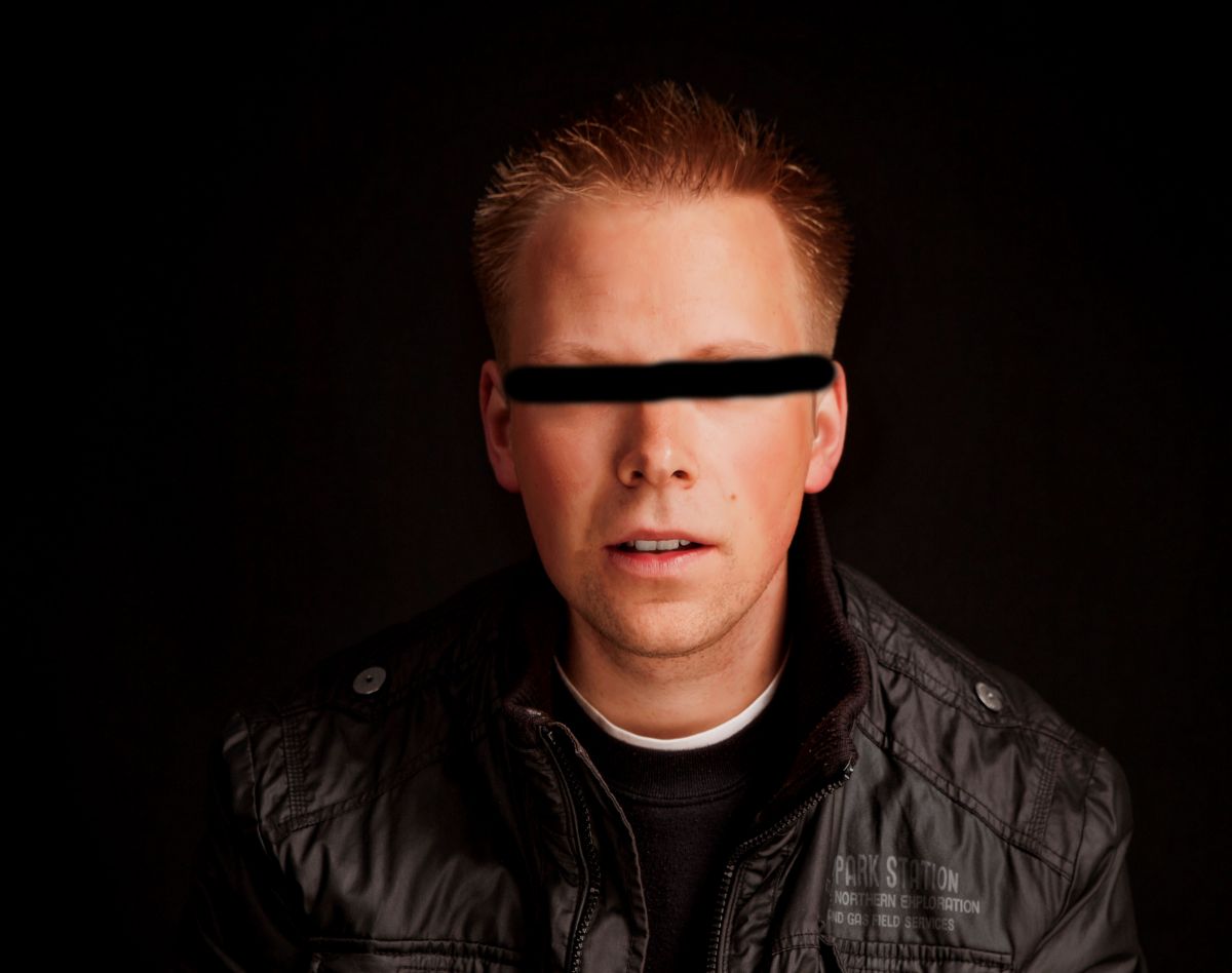

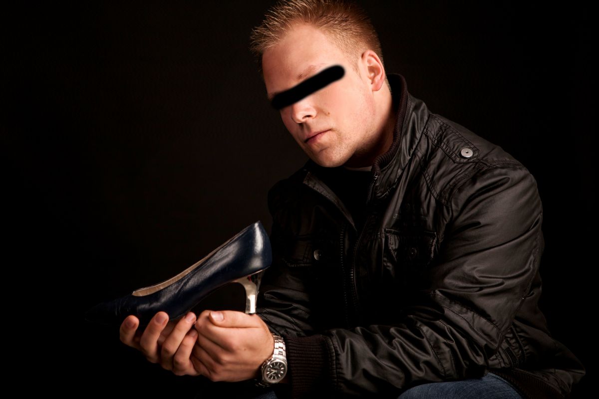

    W porządku, to zapytam w ten sposób, poniżej zamieszczam jeszcze jedno foto z tej sesji jak wyżej, tej pierwszej, a później niżej jakieś przypadkowe zdjęcie sesyjne z internetu (mam nadzieję że autor się nie obrazi jak i sam model..)
    Chodzi mi o to czy nie wydaje Wam się źe te moje "lepsze" zdjęcia są wyraźniejsze, lepsze światło i razem z tymi przykładowymi - to taka klasyka portertowa?
    A to słabsze jakby brakowało światła..jakości jakieś..pomysłu, no nie wiem o co chodzi.
    Czy nie widać różnicy?
    Co sądzicie o tych zdjęciach w odniesieniu do tego jednego kiepskiego?
    Tam jest światło bardziej jednostronne w porównaniu do pozostałych które są skontrowane z drugiej strony twarzy. Ponadtrto na tych pozostałych widać więcej szczegółów odzieży, natomiast w tym które nazwałeś słabsze twarz wyłania się z czerni. Nie widać tam za bardzo tego na czym głowa z szyją spoczywa. Może o to chodzi.
    W dawniejszych czasach wykonanie każdego zdjęcia wiązało się z kosztami materiałów, często dość wysokimi. Obecnie nie jest to problemem ponieważ nic nie zostaje zużyte podczas robienia zdjęć, można więc pstrykać tyle aż rezultat będzie zadowalający.

    problem tzw. fotografii na powiedzmy "dużej ogniskowej". Co otrzymujemy w zamian ? bardzo dokładne odwzorowanie obrazu, małe zniekształcenia, neutralizm obiektu
    Nie jest to do końca prawda. O ile krótkie ogniskowe ''powodują'' (warunkowo) uwypuklenie np. nosa w stosunku do dalszych części twarzy to z kolei zbyt długie ogniskowe powodują że ta twarz jest spłaszczona tak więc dla uzyskania odpowiedniej plastyki należałoby użyć średnich ogniskowych.
    Ponadto aby uściślić temat chciałbym zauważyć że obiektywy nie są źródłem zniekształceń nawet te krótkie. Kiedy fotografujemy krótkim obiektywem i chcemy aby w całym kadrze zmieściła się twarz i niewiele ponadto, wówczas musimy się do tej twarzy przybliżyć. Z małej odległości obiektyw ''zobaczy'' np. nieproporcjonalnie większy nos w stosunku do dalej położonych części twarzy. Nie jest to jednak jakąś wadą obiektywu. Ten efekt spowodowany jest faktem, że z małej odległości również gołym okiem widzimy dokładnie tak samo. Tak więc można powiedzieć że te zniekształcenia perspektywiczne zależą nie od ogniskowej ale od odległości patrzenia/fotografowania.
