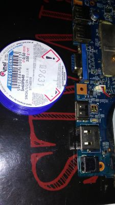

    Witam w laptopie Acer Aspire 5738Z uszkodziło się gniazdo zasilania. Ma ktoś namiar na takie gniazdo bym mógł je zamówić i kupić? Dodam zdjęcie tego uszkodzonego. Pin środkowy jest pęknięty. Na allegro widziałem gniazdo podobne ale ma tylko 3 piny z tyłu a te które mi sie uszkodziło ma 4 piny. Jeśli ktoś ma namiary na takie gniazdo to prosiłbym o link do niego pozdrawiam.

    Zobacz aukcja nr 6838600340.

    Stefano111 napisał:
    Nibt pisze tam model acera 5738 ale bez Z ale na oko to wygląda identycznie kolor tu nie ma znaczenia
    Będzie pasować.

    Temat już mogę zamknąć.Na koniec drobna rada dla osób które mogą nie wiedzieć dlatego pomyślałem,że napiszę.Zapewne to może występować również w innych laptopach. Ja kupione nowe gniazdo najpierw przymierzyłem akurat piny były troszeczkę za długie,ja sobie je najpierw przymierzyłem troszeczkę uciąłem je,ale to nie miało by żadnego znaczenia gdyby nie to ,że gniazdo w tym modelu znajduje się dokładnie pod mocowaniem lewego zawiasu mocowania matrycy.Także zaleca się by piny od gniazda nie wystawały poza płytę z drugiej strony co pociągnęło by za sobą nadchodzące problemy.Szybciej uszkodzili byśmy nowe gniazdo gdyż zamykanie i otwieranie matrycy by wypychało gniazdo z powrotem na zewnątrz.Przylutować na równo z płytą zalecane Również wystające ponad płytę za długie piny powodowały by niestabilne zamocowanie zawiasu ciężkiej matrycy oraz skoro u samej góry czyli nad zawiasem znajduje się włączanie laptopa i te wystające piny ponad płytę unosząc zawias i z kolei obudowę wiem to mowa o typu 2 ,3 mm,ale dla włącznika nie trzeba dużo by były problemy z jego delikatnym działaniem. Wlutowanie takiego gniazda to łatwa sprawa ,ale te uwagi trzeba mieć na uwadze szczególnie kiedy nie mamy dostępu do wylutowania gorącym powietrzem a używamy tylko lutownicy bo wtedy ciężko było by powtórzyć zabieg. W Dzięki za pomoc ,gniazdo super działa ,nie ma luzu, serdecznie pozdrawiam :sm9:

    Kupiłem,najpierw dobrze usunąłem starą cynę by swobodnie przymierzyć gniazdo następnie uciąłem troszeczkę za długie piny tak by nie wystawały poza płytę,wlutowałem starannie i jestem zadowolony bo już miałem dość tego starego gniazda jego luzu itd,podrawiam :sm9:
