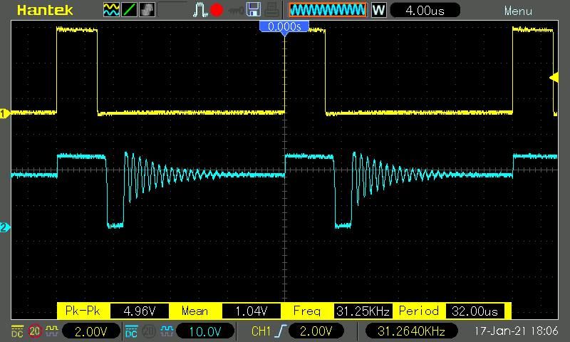

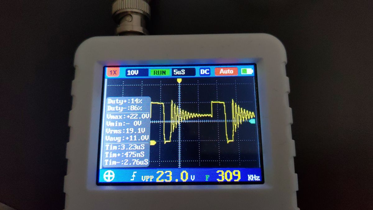

    Pierwsze moje pytanie dotyczy dziwnego zachoawnia napięcia na drenie.
    Czy to tak powinno wyglądać ???
    Jeżeli nie to jak to powinno wyglądać.
    Proszę o sugestię.
    Dodam że mosfet się grzeje
    Niestety nie posiadam porządnego oscyloskopu
    tylko jakąś imitacje
    dren
    Jakie tranzystory i cewki do ładowarki 4S Li-ION na przetwornicy buck?

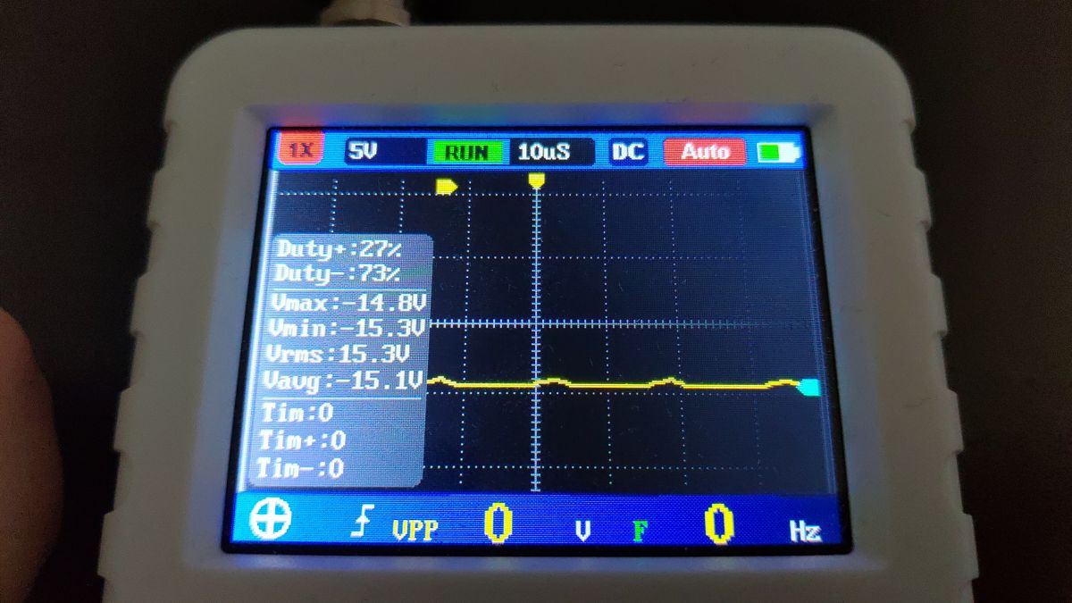

    cewka -- kondensator
    pwm z MCU
    bramka mosfet

    #2 18887364
    jarek_lnx
    Posty: 22530
    Pomógł: 4165
    Ocena: 6017
    jox1 napisał:
    I dla tych obliczeni wyszło że cewka powinna mieć ~220uH
    Jednak z taką cewką prąd nie narastał liniowo
    od 1% – 65% wypełnienia pwm max prąd to 180mAh
    po wyżej 65% narasta o 80-120mAh na każdy % pwm
    dopiero zamiana cewki na 22uH dała pożądany efekt.
    Prąd nie ma prawa narastać liniowo, bo buck to układ regulacji napięcia, kiedy wypełnienie będzie odpowiadało napięciu mniejszemu od napięcia akumulatorów, prąd będzie niewielki a powyżej szybko wzrośnie.
    W twoich przebiegach widać że cewka jest mała więc pracujesz w DCM, po 2us prąd cewki przestaje płynąć a później mamy oscylacje.

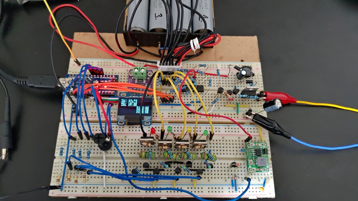

    Przebiegi na bramce mogły być szybsze, ale jak zbudowałeś układ impulsowy na płytce stykowej i cokolwiek działa to należy traktować w kategoriach cudu i nie narzekać.
    jox1 napisał:
    Jeżeli tak to proszę o info jak się liczy przetwornice regulowaną.
    Masz inny układ niż na filmie czy w książkach gdzie piszą jak policzyć BUCK-a, indukcyjność dobrana standardową metodą powinna być dobra, ale żeby policzyć prąd wyjściowy w funkcji wypełnienia to wzory trzeba by sobie samemu wyprowadzić.

    Zdaję sobie sprawe żę składanie przetwornicy na płytce stykowej to nie najlepszy pomysł.
    W ramach testu zrobie jeszcze buck z N mosfet dodatkowo buck-bust i zamowię PCB
    zobaczę jakie to przyniesie efekty.

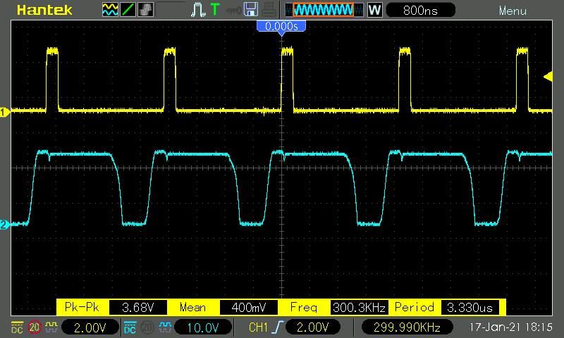

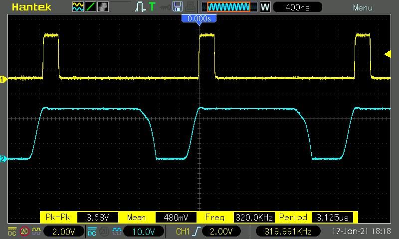

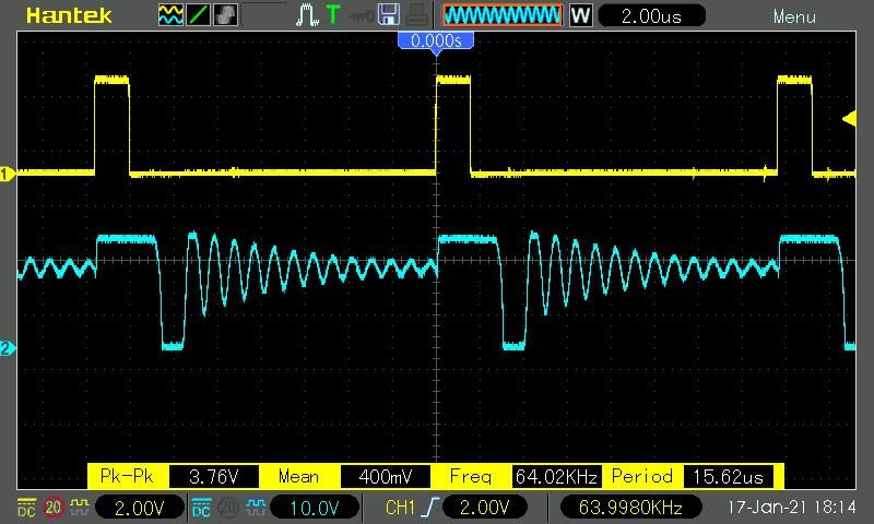

    jox1
    Posty: 56
    Pomógł: 5
    Ocena: 17
    Troszkę to trwało ale powodem był bark czasu.

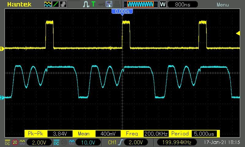

    Problem stanowiła częstotliwość i bark wiedzy na temat przetwornic
    Jak wspomniał kolega jarek_lnx przetwornica pracowała w DCM
    Przetwornica przy wypełnieniu PWM około 90% zaczyna działać w CCM
    Kilkukrotnie wymieniałem cewkę i kondensator na wyjściu przetwornicy.
    I praktycznie zawsze przy niskim wypełnieniu PWM przetwornica była DCM (32khz)
    Dopiero zwiększenie częstotliwości spowodowało że przetwornica w pełnym zakresie PWM
    zaczęła pracować w trybie CCM.

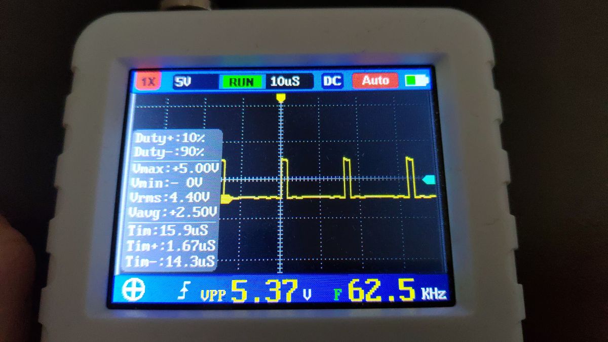

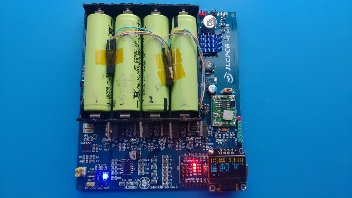

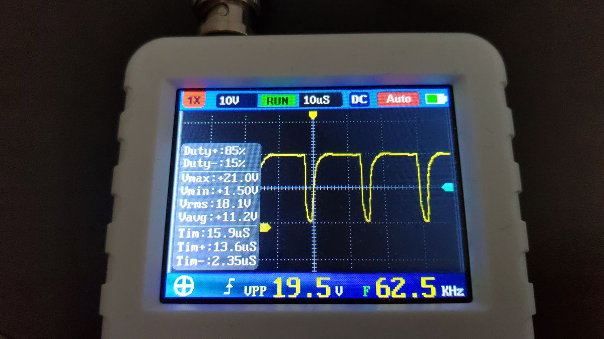

    A tak to wygląda.
    Ładowarka.
    Tak wygląda praca dla kilku wybranych czestotliwość.
    Do testów użyłem Teensy3.2
    rozdzielczość PWM 9 bit tak jak na arduino nano
    wypełnienie PWM 10%
    Jakie tranzystory i cewki do ładowarki 4S Li-ION na przetwornicy buck? Jakie tranzystory i cewki do ładowarki 4S Li-ION na przetwornicy buck? Jakie tranzystory i cewki do ładowarki 4S Li-ION na przetwornicy buck? Jakie tranzystory i cewki do ładowarki 4S Li-ION na przetwornicy buck? Jakie tranzystory i cewki do ładowarki 4S Li-ION na przetwornicy buck?
    Co do moich pytania z pierwszego postu to rozwiązanie jest proste.
    Aby wykonać jakieś zadanie najpierw trzeba posiąść niezbędną wiedzę.
    Co do ładowarki .
    Nie spodziewałem się że będzie aż tak dobrze się sprawować.
    Potrzebuje ona 3h i 10 min aby naładować ogniwa do pełna (3420mAh)
    prąd ładowania 1400mAh (ustawiany programowo)
    ogniwa są balansowane z dokładnością 0.005V(ustawiane programowo)
    zabezpieczenie przed nadmiernym rozładowaniem 2.7V na celę (ustawiane programowo) nie pozwala na ponowne uruchomienie do puki cele nie zostaną ponownie naładowane
    jeśli ładowarka nie zostanie odłączona od zasilnia to ponowne ładownie rozpocznie się jak napięcie spadnie do 3.6V na cele (ustawiane programowo).
