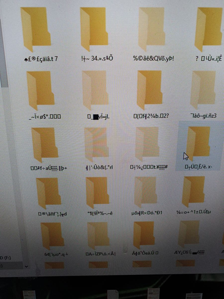

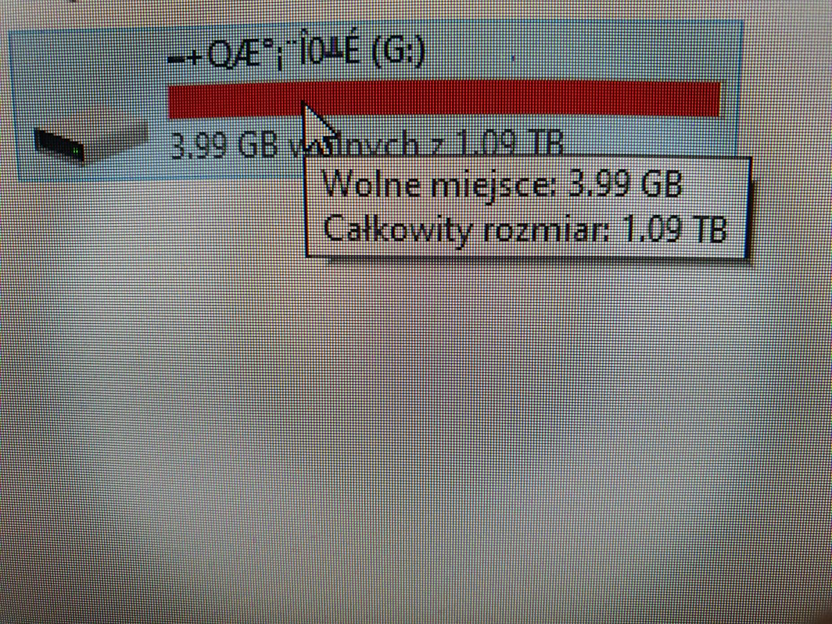

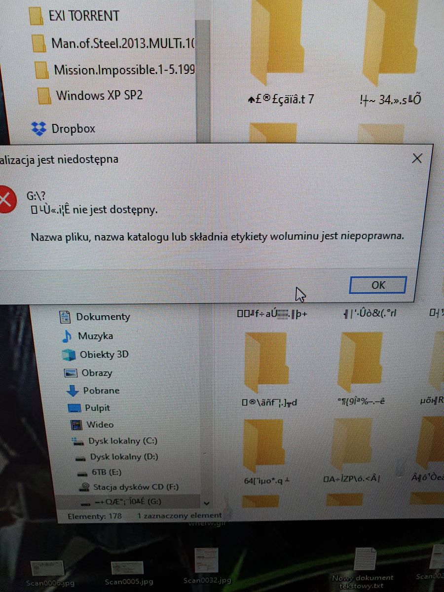

    Witam załączyłem 3 zdjęcia. Mam dysk zewnętrzny WD 9 TB i zassałem z pirata kilka filmów, po czym dysk mi zmienił nazwę, zmienił rozmiar i jakieś dziwne symbole się pojawiły. Proszę pomóżcie, jak to zmienić? Może jakiś program czy coś?

    Dysk ma uszkodzony system plików. Mało prawdopodobne, że to wirus. To prędzej kara za ściąganie pirackich filmów - albo za odłączanie dysku bez wcześniejszego zatrzymania (bezpieczne usunięcie).

    W jakim stopniu był zapełniony dysk?
    Jak pokazuje strukturę DMDE?
    Zamieść SMART tego dysku.

    Zaproponowałbym najpierw zrobienie kopii posektorowej, ale pewnie nie masz drugiego dysku 9TB pod ręką

    Podłoże problemu może być sprzętowe. Dlatego mocno popieram pomysł z kopią posektorową. Podczas jej wykonywania mogą wyjść błędy odczytu, ale jeśli wykonanie pełnej kopii nie jest możliwe, sugerowałbym wyklonowanie co najmniej uszkodzonej partycji i zabezpieczenie przynajmniej najważniejszych danych (pirackie filmy pościągasz sobie jeszcze raz. Policja ma ważniejsze sprawy na głowie, niż ganianie za Tobą) oraz pełny skan powierzchni pod kątem uszkodzonych sektorów.
    Poza tym dysk zewnętrzny 9 TB, to nie model. Fajnie by było, gdybyś napisał, co to jest, ale przy tej pojemności w ciemno mogę typować, że to SMR.
