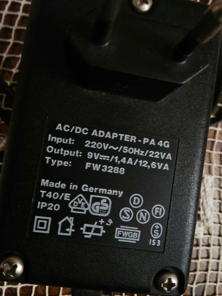

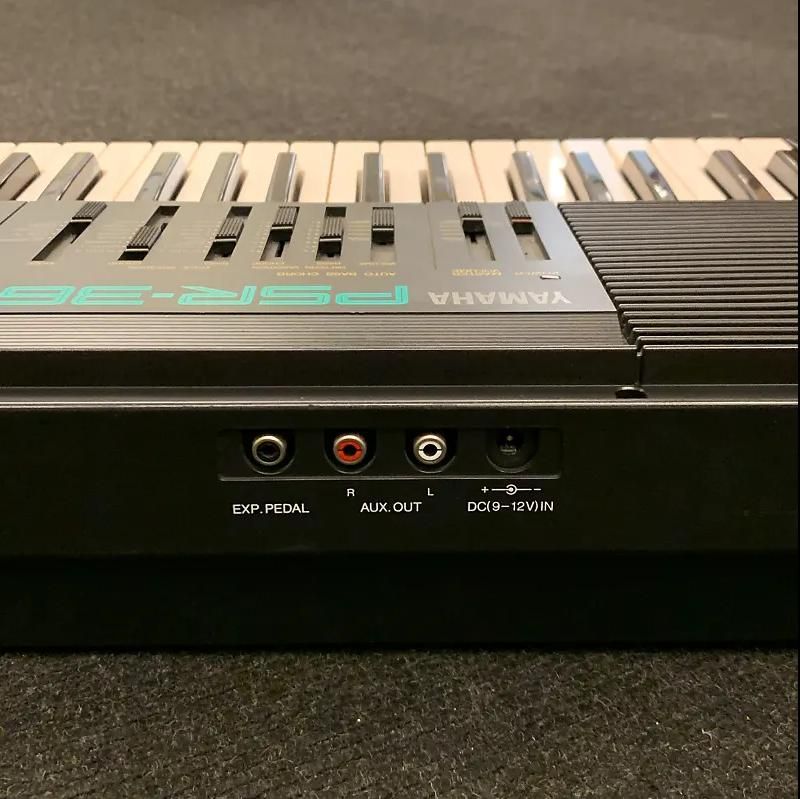

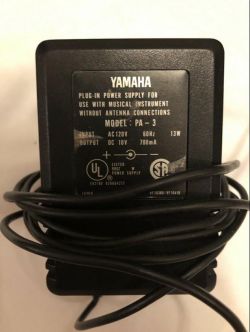

    Czy do keyboardu z zasilaczem zewnętrznym pod gniazdko elektryczne 110 VAC można zastosować zasilacz zamiennik np.
    Czy też lepiej podpiąć oryginalny zasilacz na 110V do gniazdka 230V przez jakiś konwerter napięcia sieciowego i czy takie rozwiązanie jest bardziej bezpieczne?
    Na załączonych obrazkach stan obecny zasilacz + tył keyboardu
    Jaki zamiennik zasilacza do keyboardu na 110V czy konwerter 230V? Jaki zamiennik zasilacza do keyboardu na 110V czy konwerter 230V?

    Podłącz zamiennik na 230V o parametrach oryginalnego. Przy wyborze zamiennika zwróć uwagę na parametry Output i biegunowość wtyczki.

    Można zastosować każdy zasilacz o napięciu od 9-12V i natężeniu prądu min. 700mA, można zastosować zasilacz o wydajności np.: 1A, 1,5A.

    Tak dla pewności rozumiem, że w środku keyboardu nie trzeba nic ruszać wystarczy wymienić sam zasilacz? Tak się składa, że akurat na allegro jest zasilacz dedykowany do modelu Yamaha PSR-36 :
    https://allegro.pl/oferta/zasilacz-do-12v-keyboard-yamaha-psr-36-9440665284
    a czy można zastosować własny zasilacz który posiadam od innego równie leciwego keyboardu yamaha? Jaki zamiennik zasilacza do keyboardu na 110V czy konwerter 230V?

    Kolego po co przepłacać na Al ,tak jak Ci koledzy piszą ,nada się każdy o odpowiednim napięciu i prądzie .Twój własny zasilacz ,o ile ma potrzebne parametry ,także .
    Zwróć uwagę na średnicę i biegunowość wtyku , + w jego środku .

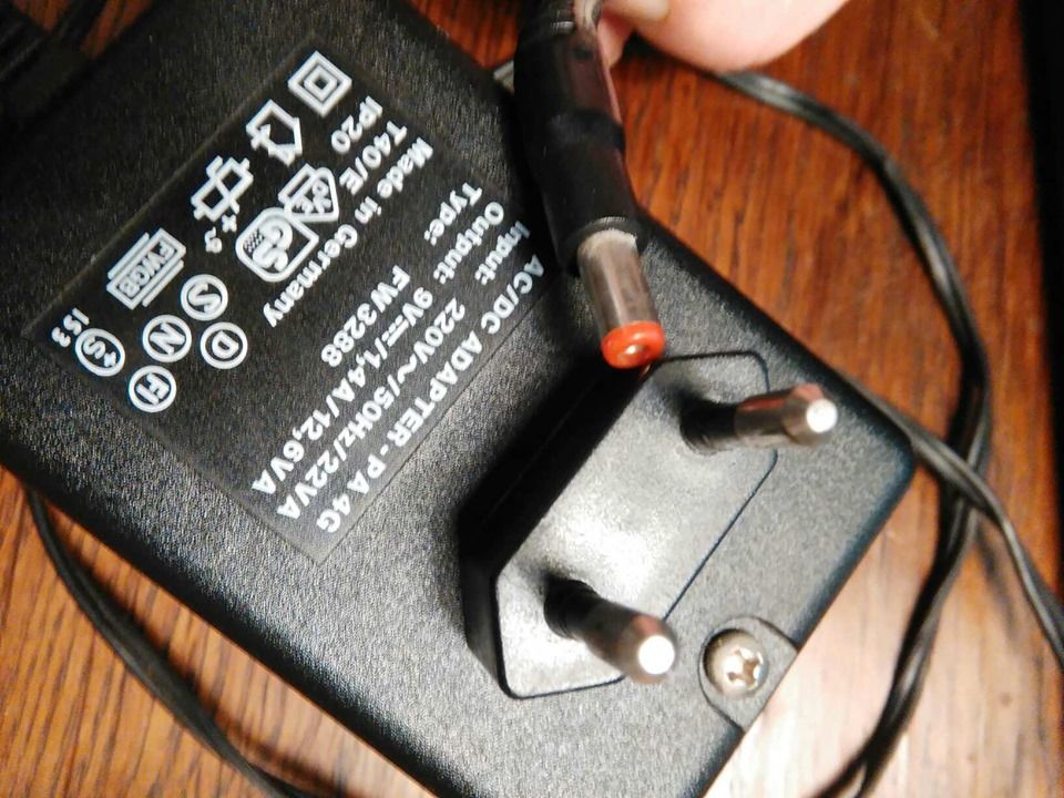

    Jeszcze dla pewności spytam czy kolor czerwony w środku wtyczki oznacza, że to biegun jest dodatni i nie trzeba tego potwierdzać dodatkowym testem? bo wprowadzony kolor nie jest przypadkowy? Jaki zamiennik zasilacza do keyboardu na 110V czy konwerter 230V?

    Raczej kolor nie ma tu nic do rzeczy. Ja, dla pewności sprawdziłbym. Do tego wystarczy najprostszy miernik. Biorąc pod uwagę, fakt, że jest to oryginalny zasilacz od instrumentu YAMAHA, jest niemalże 100% pewność, że będzie OK.

    Dla pewności zgodnie z zaleceniami sprawdziłem zasilacz miernikiem i okazało się, że w środku wtyczki był biegun dodatni. Następnie bez stresu podłączyłem zasilacz do keyboardu i wszystko jest ok. Dziękuję wszystkim za pomoc przy rozwiązywaniu błahego problemu i pozdrawiam.
