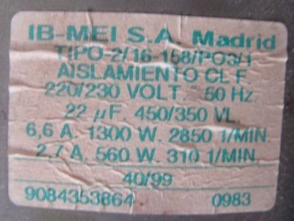

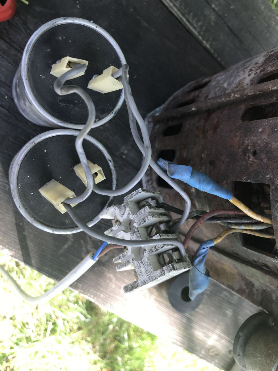

    Mam silnik z pralki Polar.
    Chodzi on na szybkie obroty (2800 na min) ale ja chciałem go podłączyć tak żeby chodził na wolne obroty.
    Wie ktoś jak to zrobić?
    Nie wiem jaki był to model pralki.
    Na silniku niestety nie ma tabliczki znamionowej :(

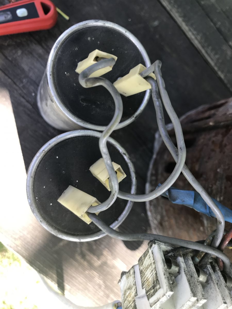

    Poniżej zdjęcia kostki przyłączeniowej.
    Silnik z pralki Polar - Jak podłączyć na wolne obroty Silnik z pralki Polar - Jak podłączyć na wolne obroty

    Próbowałem i nie działa :(

    Proszę zwrocić uwagę na wygląd silnika z podanego linku w poście#2 i podać dane swojego silnika. W pralkach Polar były stosowane różne silniki ( choć ze zdjęcia można wywnioskować że to jest typ OKC niemniej potrzebne są albo wyraźne zdjęcia silnika z każdej strony lub przepisane jego dane.).

    Na moje oko, on jest tak podrdzewiały, że nie wiele widać. Zostaje Ci pomiar rezystancji i można ładnie dojść do schematu i kierunku obrotów. Tym bardziej, że uzwojenie pomocnicze będzie miało wspólne wyrowadzenie z głównym i te o najniższym będą do wirowania. Napisz zatem nam tutaj to Ci to odszyfruję, albo skorzystaj z tej pomocy:
    https://www.elektroda.pl/rtvforum/topic2099490.html
