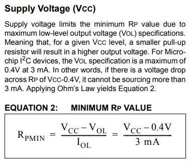

    tzok
    Posty: 38683
    Pomógł: 3162
    Ocena: 6449
    Tak w skrócie, to drivery linii I2C są driverami typu OD, czyli wymuszać mogą wyłącznie stan niski, a za istnienie stanu wysokiego odpowiada właśnie rezystor podciągający... owszem - można użyć wewnętrznych pull-upów po stronie ATMegi, ale nie są one wystarczające do przełączania z szybkością 400 kHz.
  • #28 18916764
  • #29 18916837
  • #30 18916842
    tzok
    Posty: 38683
    Pomógł: 3162
    Ocena: 6449
    4,7 kΩ, ew. 3,3 kΩ, minimalna dopuszczalna wartość to ok. 1,6 kΩ (przy logice 5 V).
