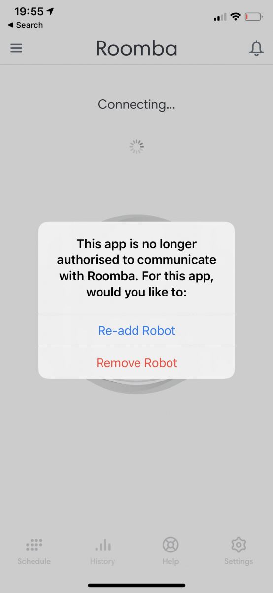

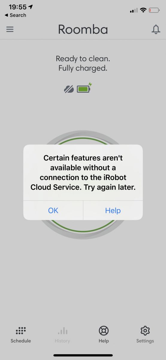

    Cześć, szukam rozwiązania. Roomba 980, zakupiona 3 lata temu, odmawia posłuszeństwa. Występuje problem z połączeniem. Teoretycznie podłączona jest do internetu, tylko się odłącza.
    Po sparowaniu jej w telefonie roomba mówi „You are now connected to roomba”. I jest ok przez chwilę
    Ale po 3-4 minutach już mnie wywala i mam jeden z dwóch ekranów jak na załączonych zdjęciach.
    Żeby uprzedzić pytania:
    - Ten sam problem występuje w dwóch domach, różnych sieciach WiFi
    - Był reset fabryczny
    - Update apki
    - Próby innych sieci WiFi.
    - Mam 30 innych urządzeń w tej sieci WiFi. Roomba jest podłączona do sieci 2.4GHz, tej samej co telefon.
    Jakieś sugestie? Brakuje mi pomysłów..

    Pierwszy komunikat który pokazujesz z tel, oznacza, że rozłącza Ci się nie tyle sama roomba, co jeszcze apka z telefonu ze swoim własnym cloud service.
    Te sieci wifi do czego są później przyłączone? operator komórkowy?
    zewnętrzne IP jest w miarę stabilne?
    Drugi obrazek - deautoryzuje robota, i chce żeby go dodać... tak jakby gubił wynegocjowane klucze autoryzacji.
