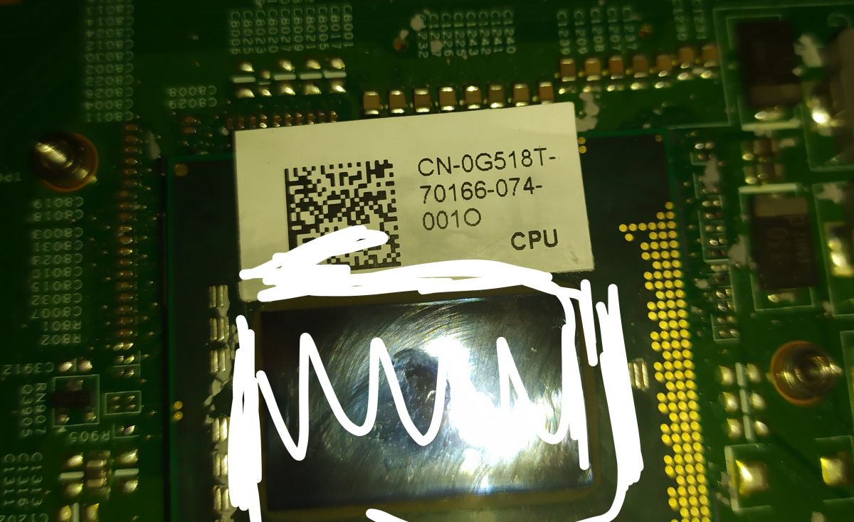

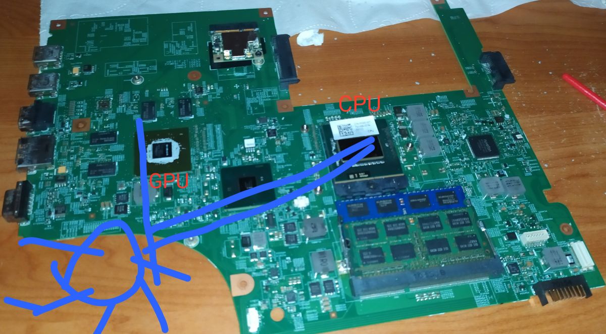

  • #14 18927079
    Gumekxd
    Poziom 8  
    Posty: 68
    Ocena: 8
    Problem z laptopem Dell Vostro 3700
    Gt 330m, i7.
    Sorry za jakość zdjęcia ale nie robiłem dokładnych. Jak będę miał czas to na spokojnie Podjade i jeszcze raz zrobimy pastę. Pierwszy raz to robiłem więc nie jestem pewien czy dobrze :( Ale nauczka będzie :) a to pomiędzy GPU i CPU było chłodzone termalpadem i nie wymieniałem bo nie miałem nowego:(

    Szkoda że nie zrobiłeś zdjęcia pasty po zdjęciu chłodzenia - to w jaki sposób się układa może pomóc.
    PCH nie wymaga chłodzenia - możesz zostawić stary termopad, tylko musi być ułożony odpowiednio - tak aby nie odkształcał chłodzenia.

    Chodzi o to jak się rozłożyła nowa pasta - np. jeśli jest różnica w grubości na rdzeniu to może być krzywe chłodzenie.
    Gumekxd napisał:
    niedoczyściłem alkoholem chłodzenia i gpu)/cpu może robić aż taką różnice?
    - tylko jeśli zostało na rdzeniu coś co nie pozwoliło na przyleganie chłodzenia do rdzenia - np. jakieś ziarenko, itp - to też można zauważyć patrząc na pastę...
    Pasta po skręceniu chłodzenia powinna się rozłożyć równomiernie i bardzo cienką równą warstwą - wtedy wiesz że całość rdzenia ma styk z chłodzeniem. Nałóż odrobinę na całą powierzchnię, skręć chłodzenie i zdejmij - jeśli zobaczysz miejsca gdzie jest grubsza warstwa - tam nie dociskało.
    Samo chłodzenie możesz sprawdzić np. testem wrzątku - poszukaj na forum opisywałem kiedyś.
    Pomogłem? Kup mi kawę.

    Na GPU po potworzeniu był trosze ukruszone ale na pewno ja tego nie zrobiłem bo chłodzenie zdejmowałem bardzo powolutku a jeżeli było i działało to powinno dalej działać.

    Nawet minimalne ukruszenie rdzenia układu takiego jak CPU, PCH lub GPU oznacza jego uszkodzenie. Jeśli taki układ jest w stanie działać mimo ukruszenia to należy to traktować w kategoriach "szczęścia".
    Gumekxd napisał:
    Na GPU po potworzeniu był trosze ukruszone [...] a jeżeli było i działało to powinno dalej działać.
    Tyle teoria, natomiast praktykę masz właśnie przed sobą. Układ z widocznymi uszkodzeniami kwalifikuje się do wymiany. Można ewentualnie przerobić płytę na UMA (bez grafiki NVIDIA), ale wówczas oprócz modyfikacji na płycie głównej konieczna byłaby wymiana procesora.

    Bez przesady z tymi ukruszonymi rdzeniami. Wiele układów pracuje w 100% prawidłowo pomimo uszkodzeń rdzenia.
    A w tym przypadku zachowanie nie wskazuje na problem ukruszeniem rdzenia.
