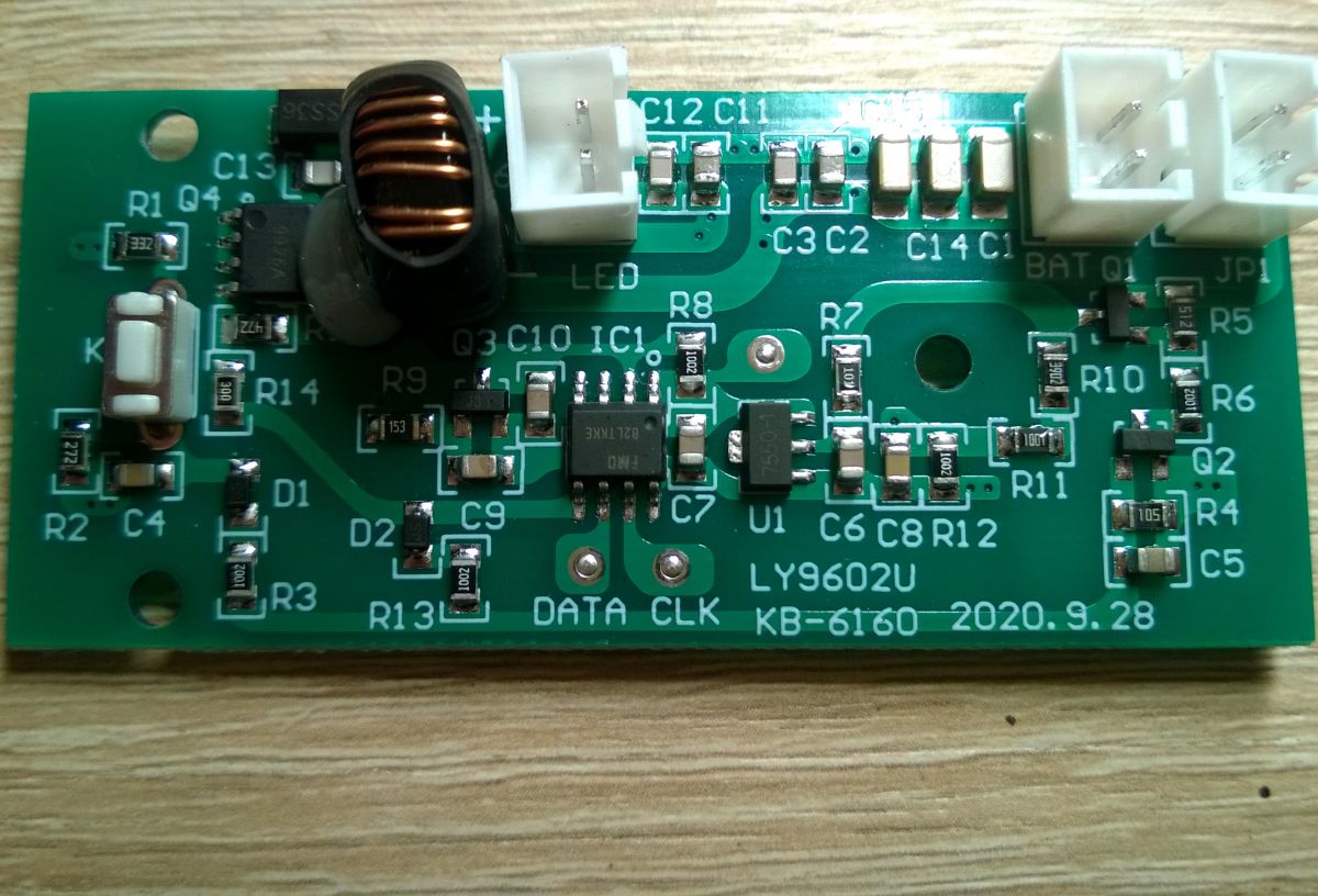

  • Wnętrze ujawnia prostą płytkę z HT7550-1, tranzystorem 9926A i mikrokontrolerem FMD B2LTKKE oraz moduł LED COB NW-FC4240-5C9B-V1.1 na aluminiowym radiatorze.

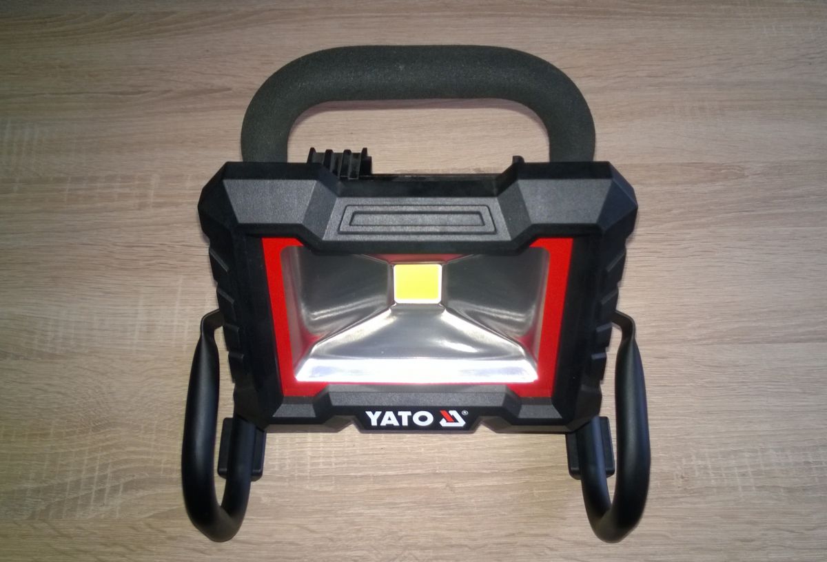

    Obudowa akumulatorowej lampy roboczej wykonana jest z aluminium (korpus pełniący jednocześnie funkcję radiatora, odbłyśnik), metalu (uchwyt transportowy i podstawa lampy), tworzywa sztucznego (przednia ramka, wewnętrzne osłony), gumy (nóżki antypoślizgowe, podkładki) i szkła (osłona modułu LED COB). Wymiary lampy w pozycji stojącej to około 21 x 24 x 28 cm (długość, szerokość, wysokość). Naświetlacz jest przystosowany do przenoszenia dzięki rączce transportowej przymocowanej z użyciem nitów do obudowy. Reflektor można też postawić na odpowiednio wyprofilowanej metalowej podstawie z czterema gumowymi nóżkami antypoślizgowymi. Można regulować kąt nachylenia podstawy z użyciem pokręteł umieszczonych po bokach reflektora łączących ją z korpusem lampy. Urządzenie można również zawiesić z wykorzystaniem zintegrowanego z podstawą plastikowego haka.
    Akumulatorowa lampa robocza YATO YT-82961 – wnętrze urządzenia Akumulatorowa lampa robocza YATO YT-82961 – wnętrze urządzenia Akumulatorowa lampa robocza YATO YT-82961 – wnętrze urządzenia

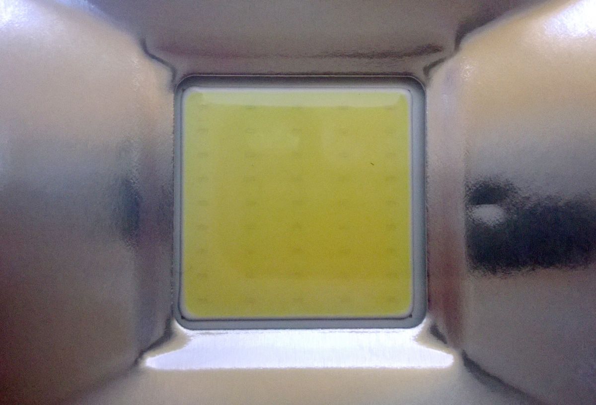

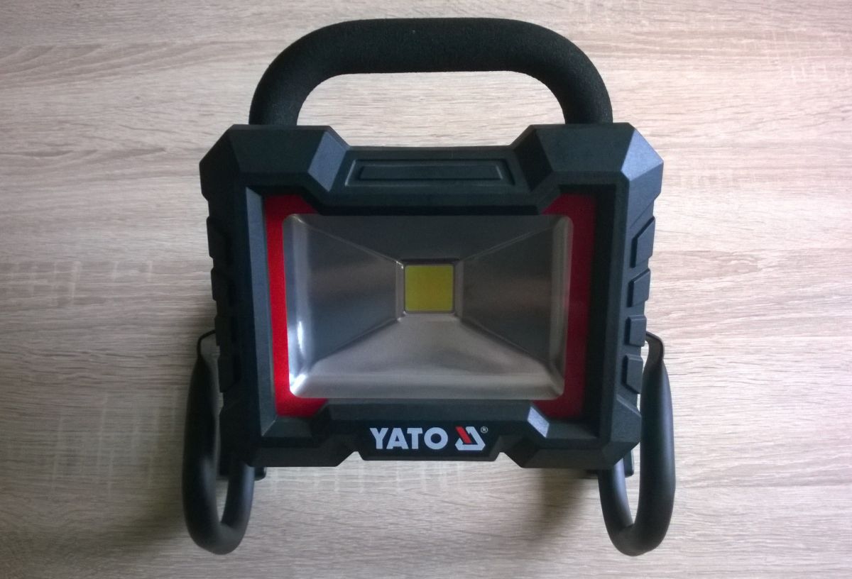

    Przód lampy to przede wszystkim moduł LED COB i jego odbłyśnik zabezpieczone szybą. Struktura COB składa się z 45 LED-ów. Próbowałem ująć to na zdjęciu, ale niestety zabrakło umiejętności i nie widać tego tak jakbym sobie tego życzył. Na dole ramki reflektora widoczne logo firmy.

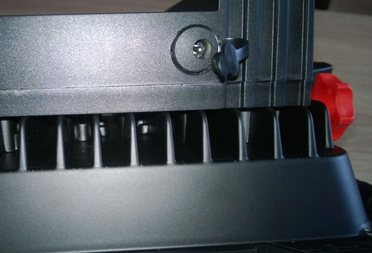

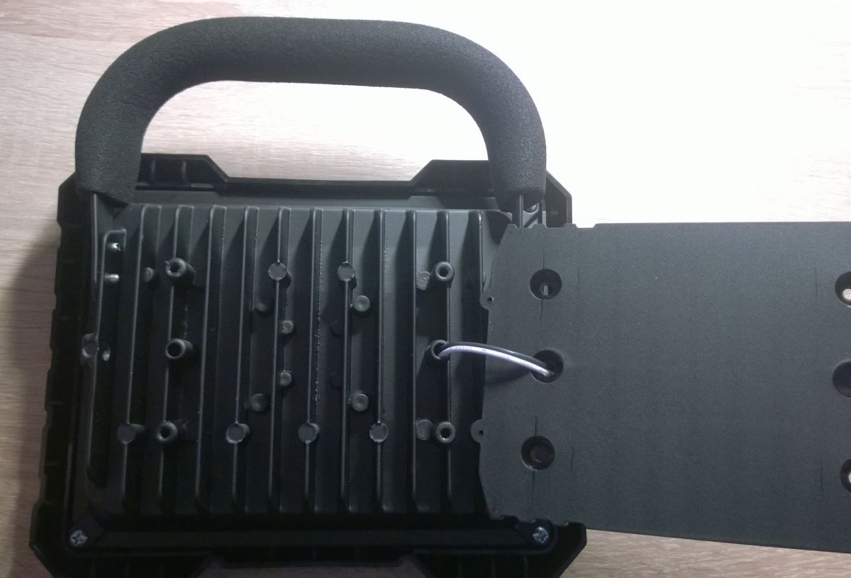

    Dla wygody zacząłem od odkręcenia pokręteł bocznych, co pozwoliło oddzielić korpus lampy od podstawy. Zwróćmy uwagę na gumowe i plastikowe podkładki dystansujące korpus od boków podstawy. Głupio byłoby je zgubić lub założyć ponownie w niewłaściwej kolejności.

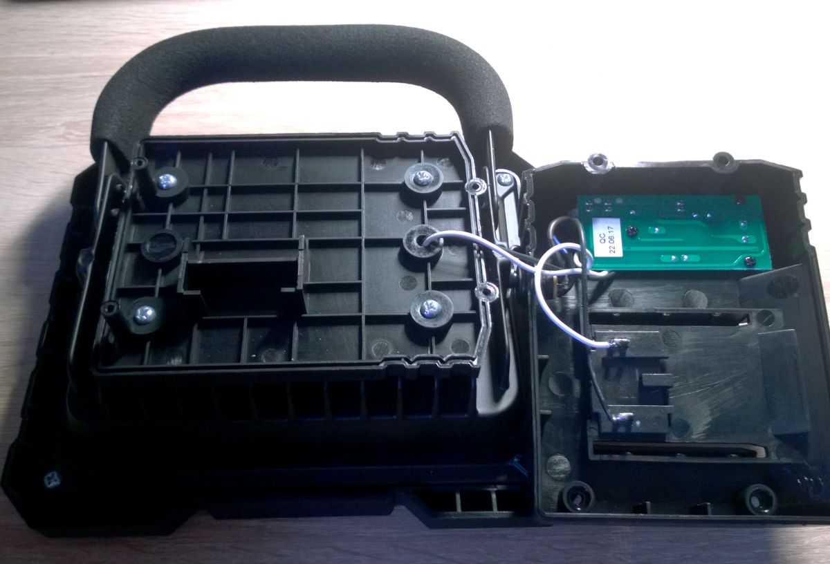

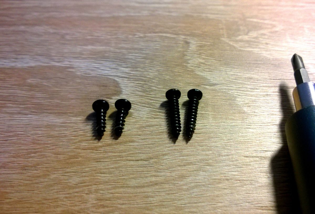

    Tylna część obudowy połączona jest z korpusem z użyciem czterech wkrętów mocujących. Dzięki naprawionemu jakiś czas temu precyzyjnemu śrubokrętowi elektrycznemu Heckermann PRO ich odkręcenie nie stanowiło najmniejszego problemu. Mamy dwie pary wkrętów o różnej długości.
    Po usunięciu wkrętów tylną część obudowy można oddzielić bez problemu od korpusu lampy. Odkręćmy jeszcze trzy wkręty mocujące PCB do pokrywy i przyjrzyjmy się tej niewielkiej płytce elektronicznej.

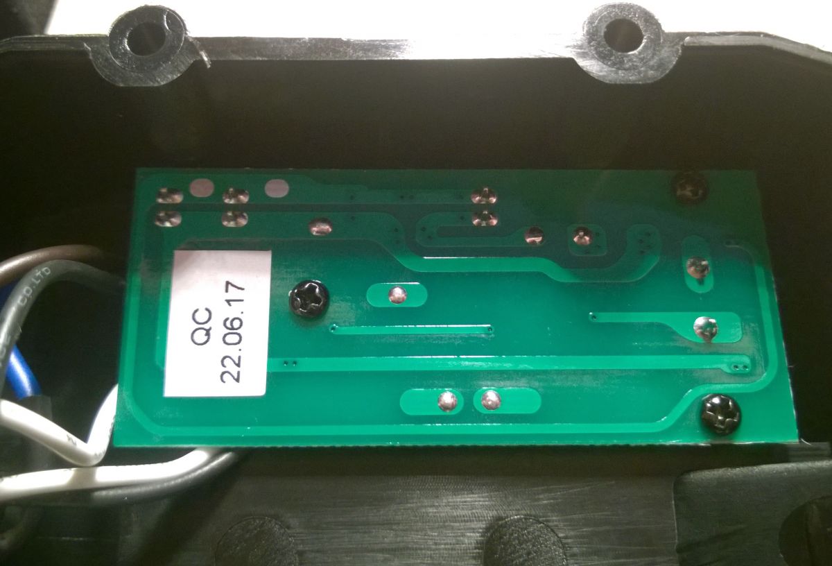

    Gniazda na PCB służą do podłączenia modułu LED COB, gniazda na akumulator i gniazda DC, które na PCB jest połączone równolegle z gniazdem na akumulator. Z głównych układów widzimy tutaj stabilizator napięcia 5 V 0.15 A Holtek HT7550-1, tranzystor o oznaczeniu 9926A (prawdopodobnie podwójny N-MOSFET, chociaż nie mam tutaj 100% pewności) oraz niezidentyfikowany mikrokontroler FMD B2LTKKE od Fremont Micro Devices. Nudy, myślałem że będzie coś ciekawszego.

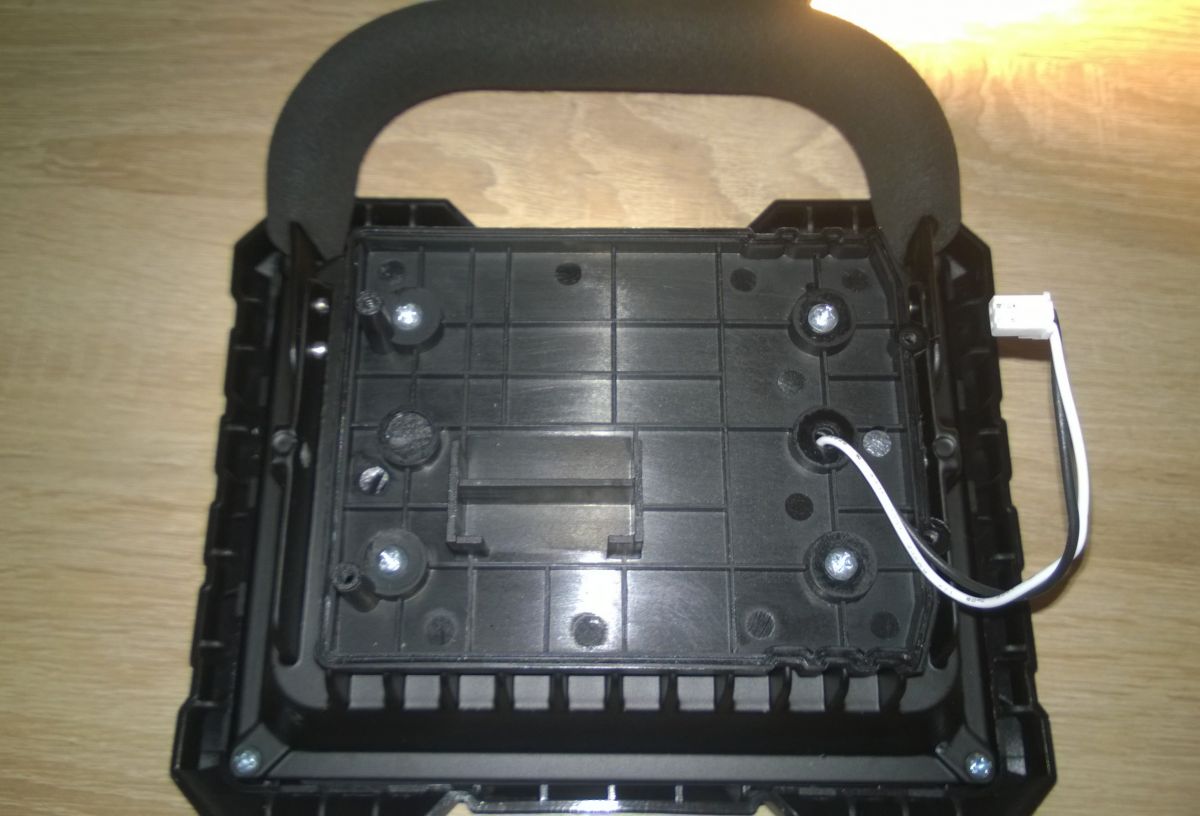

    Odkręcamy kolejne cztery wkręty mocujące kolejną plastikową osłonę. Czy po jej zdjęciu dostaniemy się do modułu LED COB?
    Ślepa uliczka – te wkręty odkręcaliśmy niepotrzebnie, one tylko łączą osłonę z radiatorem. Przykręcimy je z powrotem i odkręcimy cztery wkręty na rogach reflektora. Łączą one przód lampy z radiatorem.
    Uwagę zwraca gumowa uszczelka zabezpieczająca wnętrze lampy przed czynnikami zewnętrznymi. Odkręcimy jeszcze aluminiowy odbłyśnik przymocowany czterema wkrętami.

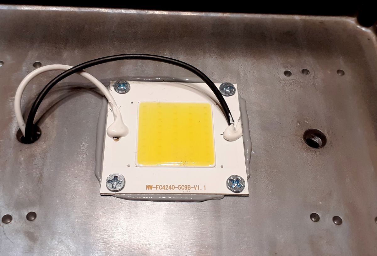

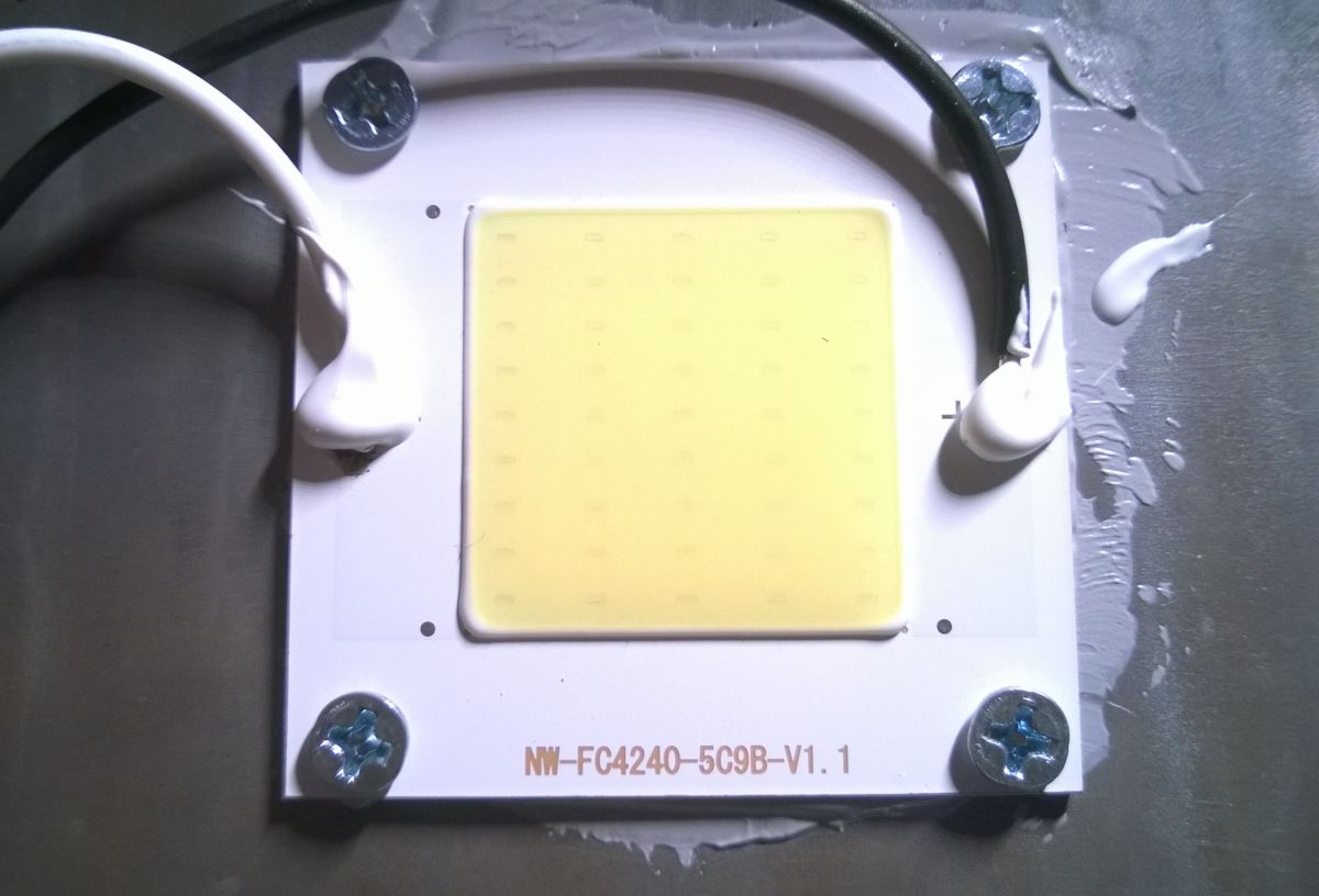

    Widzimy moduł LED COB o oznaczeniu NW-FC4240-5C9B-V1.1 przykręcony czterema wkrętami mocującymi do metalowego korpusu będącego jednocześnie radiatorem. Między modułem i korpusem zastosowano świeżą pastę termoprzewodzącą celem poprawy odprowadzania ciepła do radiatora.
    To by było na tyle jeśli chodzi o rozbiórkę tego urządzenia. Nie będę odkręcał modułu LED COB od korpusu, bo pod nim jest tylko pasta. Lampa po złożeniu działa prawidłowo, nie popsułem jej (w przeciwieństwie do powerbanka który wypuścił dym po podłączeniu do reflektora).

    Dwie drobne uwagi/spostrzeżenia z mojej strony:
    1. Szkoda, że kolega nie zweryfikował pojemności zastosowanego w tej lampie akumulatora. Bardzo często rzeczywistość mocno rozjeżdża się z parametrami deklarowanymi.
    2. Prąd diody COB LED (a tym samym strumień świetlny emitowany z lampy) prawdopodobnie spada proporcjonalnie do rozładowywania się akumulatora, więc ten "czas działania" jest wartością użytecznie wątpliwą...

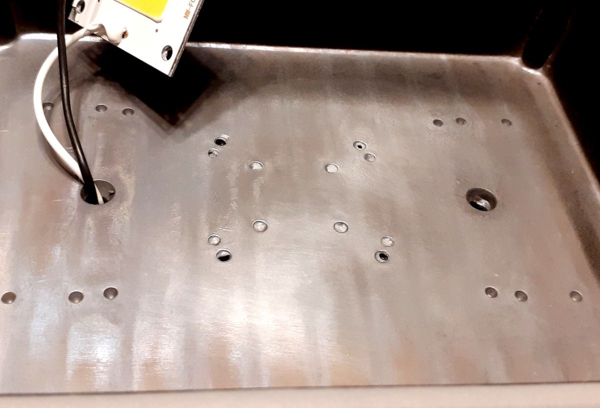

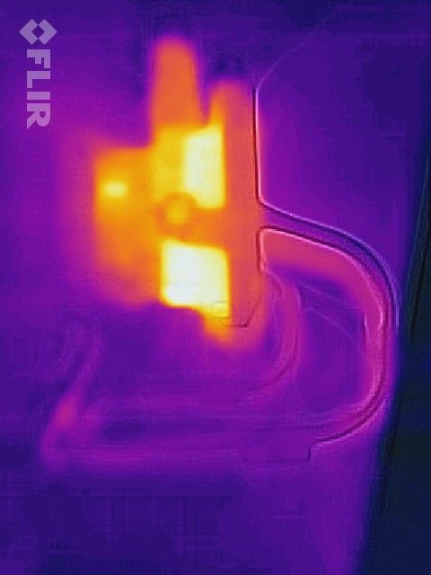

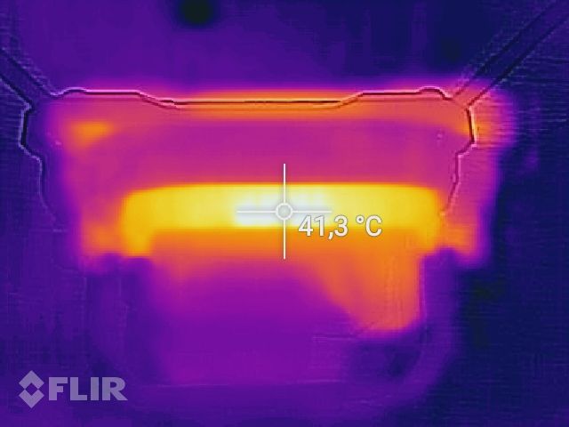

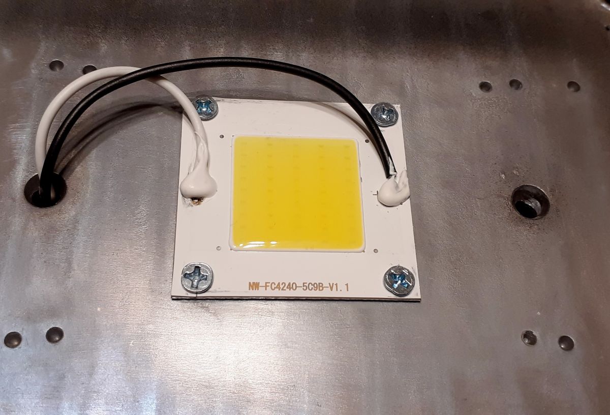

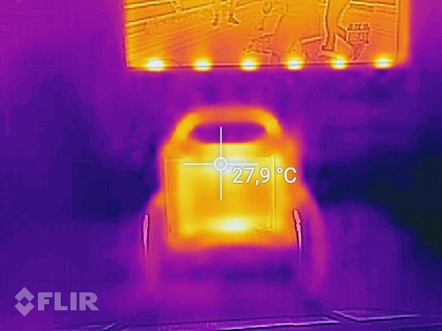

    @Kajox dzięki za podpowiedź. Namówiłeś mnie i zajrzałem do lampy raz jeszcze. Zanim jednak pokażę co tam znalazłem, parę zdjęć z termowizji wbudowanej w smartfon CAT S60 - sprzęt trochę leciwy, ale nie mam nic lepszego pod ręką jeśli chodzi o termowizję. Poniższe ujęcia obrazują lampę pracującą przez 15 minut w trybie 100%.
    Akumulatorowa lampa robocza YATO YT-82961 – wnętrze urządzenia Akumulatorowa lampa robocza YATO YT-82961 – wnętrze urządzenia Akumulatorowa lampa robocza YATO YT-82961 – wnętrze urządzenia Akumulatorowa lampa robocza YATO YT-82961 – wnętrze urządzenia
    Jak już wspomniałem, zajrzałem pod moduł LED COB zgodnie z radą Kolegi. Efekty oględzin poniżej.

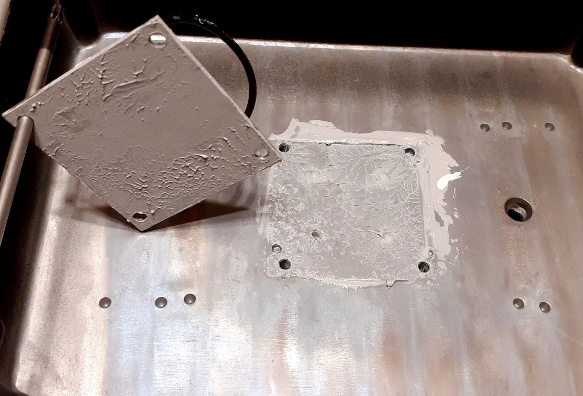

    Pasta świeża, ale faktycznie trochę jej pożałowano przy składaniu lampy. Usunąłem pastę, oczyściłem LED COB i korpus z użyciem alkoholu izopropylowego i nałożyłem z zapasem pastę Arctic MX-4, przykręciłem LED COB i usunąłem nadmiar pasty który spod niego wypłynął.
    Pasta zmieniona, lampa złożona.
    @Lab75 Odnośnie p. 1 - akumulator nie jest na fabrycznym wyposażeniu lampy, więc nie poświęcałem mu uwagi. Zdaję sobie sprawę, że pojemność 2 Ah może być wartością życzeniową. Może jednak skuszę się na rozbiórkę akumulatora... Ale to już nie dzisiaj. :D
    Co do p. 2 - ma Kolega rację. Póki co nie odczułem jeszcze znaczącego spadku jasności, bo nie udało mi się rozładować akumulatora do poziomu powodującego widoczne osłabienie strumienia świetlnego. Wartości pobieranego prądu w trybach 50% i 100% podałem dla napięcia 20 V podawanego z zasilacza laboratoryjnego.
    @Mateusz_konstruktor Akumulator który tu zastosowałem działa z szeroką gamą urządzeń, m.in. podkaszarki, wkrętarki, szlifierki kątowe (tu akumulator 2 Ah może być zbyt "słaby") itp.
    Mea culpa. Przeoczyłem. Przepraszam. Nie mniej jednak na przyszłość, w przypadku recenzji innych produktów w które wbudowano akku, proponuję przeanalizować go pod tym kątem. Wyniki mogą zaskoczyć...

    Dziękuję Kolegom za dotychczasowe uwagi i komentarze. Cieszę się, że - mimo iż wnętrze lampy nie okazało się zbyt interesujące - mamy w temacie dyskusję, z której można dowiedzieć się ciekawych rzeczy.
    @Mateusz_konstruktor Nie traktowałbym posta ze zdjęciami z termowizji i wymianą pasty jako drugiej części, raczej jako uzupełnienie głównego wątku i wdrożenie w życie jednej z podpowiedzi. :)
    Czy będzie weryfikacja wartości natężenia i napięcia zasilającego moduł LED COB? Nie obiecuję, ale... jeśli znajdę na to chwilę, to podzielę się wynikami pomiarów w temacie. Pierwszeństwo jednak będzie miała rozbiórka akumulatora 2 Ah. :D
    Co do uwagi odnośnie tanich wyrobów produkowanych w Chinach: skoro akumulator Worcraft działa z lampą YATO, to chyba nie trzeba wiele dodawać. Tanie wyroby mogą różnić się niuansami i występować pod wieloma markami.

    @Dydelmax
    Wbrew pozorom te zdjęcia wniosły sporo wartości merytorycznych.
    Rozbiórek akumulatorów elektronarzędzi i ich analiz jest już sporo w działach poświęconych naprawom.
    Temat i tak sprowadza się ostatecznie do zastosowanych ogniw o niskiej pojemności i niskiej jakości.
    W mojej ocenie taka rozbiórka byłaby mniej ciekawa od unaocznienia prawdziwych parametrów panela LED.
    Uważam ze pasty nie jest za mało , a wręcz przeciwnie jeżeli wyciśnięta poza obrys płytki , to aż za dużo .
  • #14 20510549

    @jarzabek666 w wolnej chwili naładuję akumulator do pełna i zmierzę rzeczywisty czas pracy w trybie 50% i 100%. Co prawda pomiar będzie dla akumulatora 2 Ah, ale będziemy mieli jakiś punkt odniesienia.
    @brofran zdjęcia może nie oddają tego co było w rzeczywistości. Oryginalnej pasty było naprawdę niewiele. Dałem warstwę świeżej pasty. Na zdjęciach może wyglądać że jest tej pasty warstwa gruba niczym Nutella na kanapce, jednak w istocie pasty dałem na tyle aby wypełnić nierówności między powierzchniami korpusu i modułu LED COB. Jeśli nie wynika to z obrazka, to proszę uwierzyć na słowo, że dałem tej pasty dokładnie tyle ile trzeba (nie licząc nadmiaru zebranego z obrzeży modułu LED COB). :)
