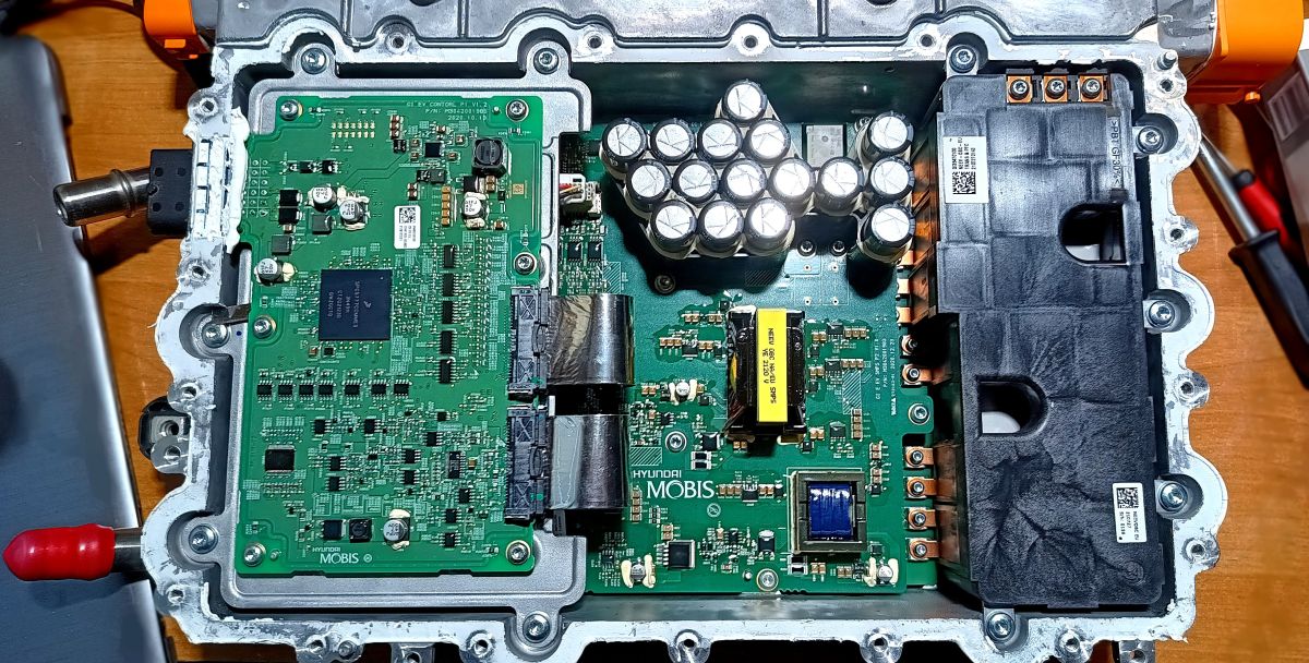

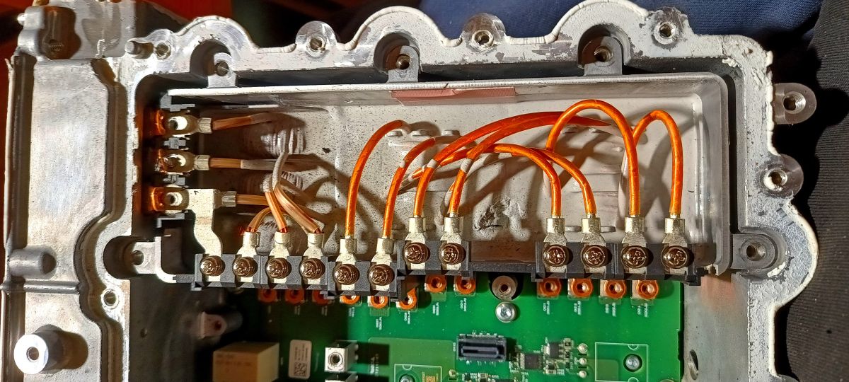

    Ostatnio miałem okazję zajrzeć do ICCU (Integrated Charging Control Unit) od jednego z dość świeżych modeli samochodów elektrycznych. Wyjątkowo pozwolę sobie nie podawać dokładnych danych technicznych na temat tego komponentu, ale osoby mające styczność z szeroko pojętym serwisem współczesnych pojazdów osobowych skojarzą zapewne od razu do jakich modeli pasuje opisywany podzespół, sygnowany takimi markami jak m.in. Hyundai czy KIA. Nie będę jednak ukrywał, że do "rozbiórki" zachęcił mnie wątek Kolegi MikeC sprzed kilku miesięcy (polecam lekturę jeśli ktoś jeszcze nie miał okazji się z nim zapoznać).
    W tym opisie może zdarzyć się użycie uproszczeń i wyrażeń potocznych ze względu na niemal zerową wiedzę techniczną na temat zasad działania opisywanego modułu. Przechodząc zaś do sedna: jest to sporych rozmiarów „puszka”, której wnętrze chronione jest przed czynnikami zewnętrznymi z wykorzystaniem uszczelnienia silikonowego między górną pokrywą i korpusem. Elektronika zabezpieczona jest również poprzez polakierowanie PCB. Na zdjęciu tytułowym widzimy z grubsza wnętrze modułu już po odkręceniu kilkudziesięciu wkrętów mocujących i demontażu pokrywy wierzchniej. Ponieważ moduł był uszkodzony, jego demontaż przeprowadzałem bez zbędnych środków ostrożności tj. licząc się z ryzykiem powstawania większych zniszczeń w trakcie rozbiórki. Mały spoiler: w ramach demontażu (bo ponowny montaż urządzenia nie miał już miejsca…) musiałem odkręcić niemal 200 wkrętów mocujących typu Torx o kilku różnych rozmiarach. Po lewej stronie widać płytę sterującą (control board) z głównym procesorem, po prawej stronie mamy czarne „pudełko” z uzwojeniami, coś na wzór transformatora. Pośrodku widać płytę SMPS. Pod spodem znajduje się płyta mocy. Z boku korpusu z kolei umocowana jest długa płyta filtrująca. Dalsze zdjęcia pomogą zagłębić się bardziej w ciekawe zakamarki urządzenia.

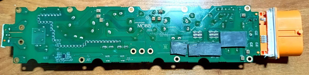

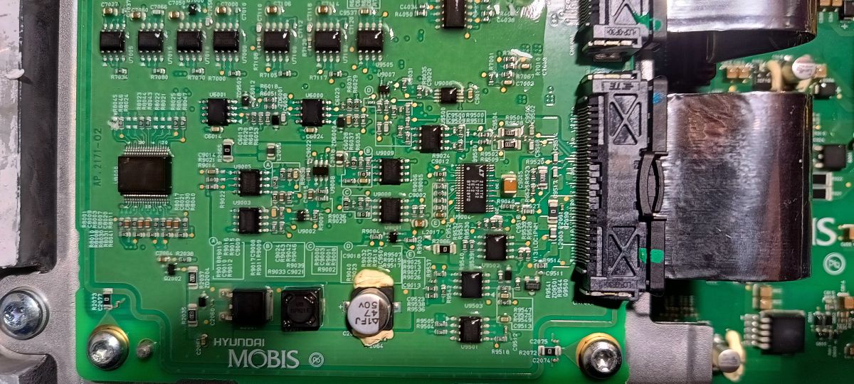

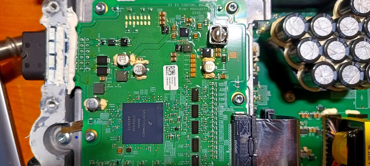

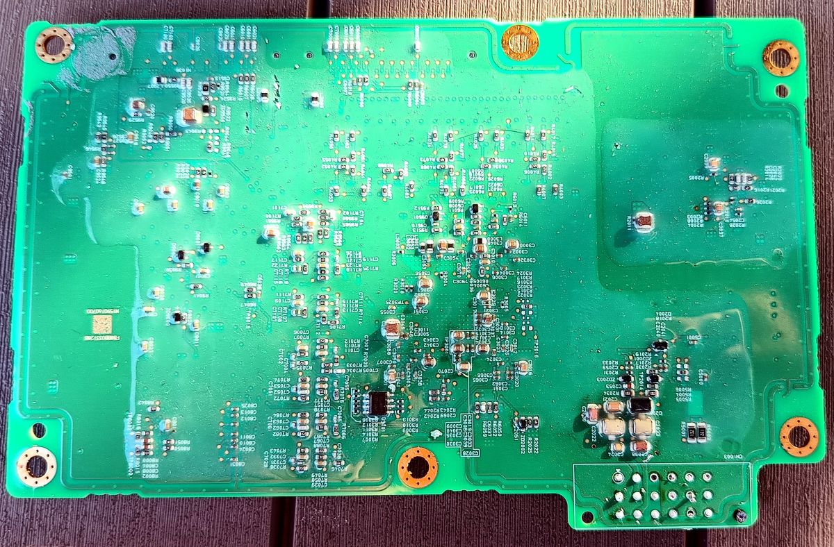

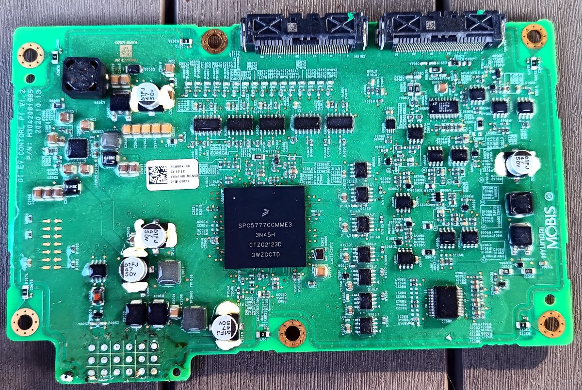

    Parę ujęć obejmujących płytę sterującą (aby ułatwić sobie jej demontaż, wymontowałem ją bez złącza które zostało w korpusie):
    Zbliżenie na płytę PCB z napisem Hyundai MOBIS i licznymi elementami elektronicznymi
    Zbliżenie na płytę sterującą ICCU z widocznymi kondensatorami i procesorem
    Zbliżenie na płytę PCB z komponentami elektronicznymi modułu ICCU
    Zielony obwód drukowany z widocznymi śladami lutowania i oznaczeniami komponentów SMT

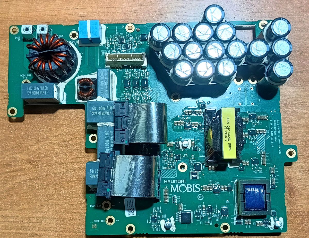

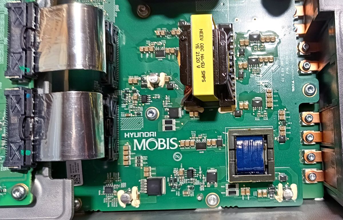

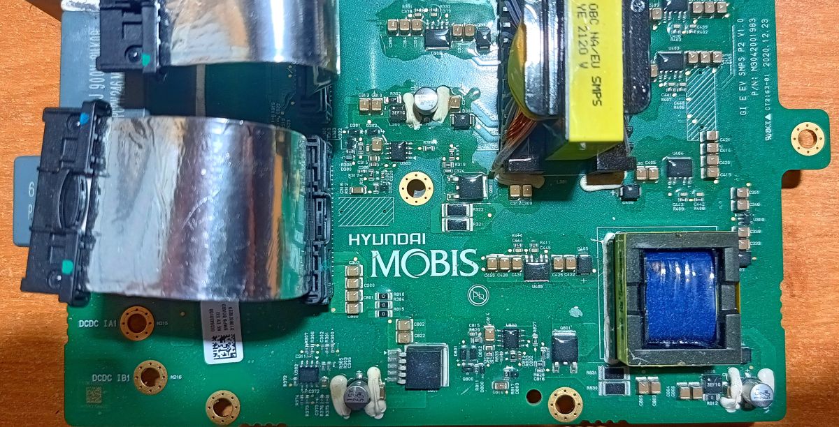

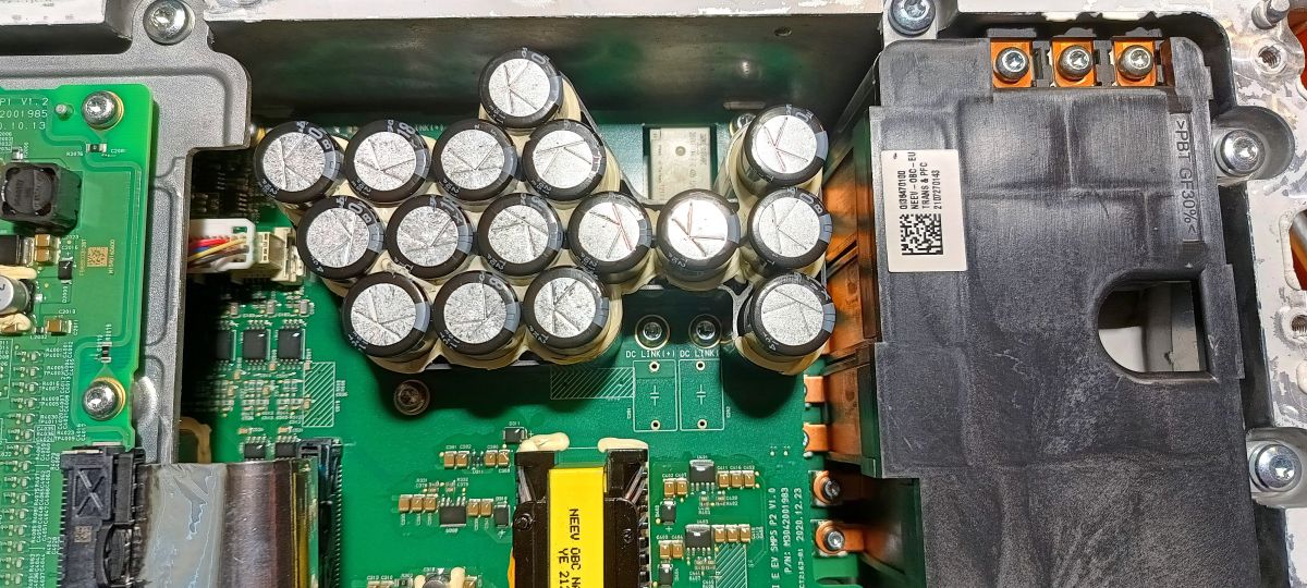

    Szybki rzut oka na płytę SMPS:
    Moduł SMPS z elektronicznego systemu ICCU marki Hyundai MOBIS
    Zbliżenie na wnętrze modułu ICCU z widoczną elektroniką i złączami
    Wnętrze modułu ICCU z widocznymi kondensatorami i elementami PCB
    Płyta drukowana ICCU z kondensatorami, cewkami i oznaczeniem Hyundai MOBIS
    Płyta SMPS z komponentami elektronicznymi i logo Hyundai MOBIS
    Zielona płytka PCB z kilkoma złączami i elementami elektronicznymi na drewnianym blacie

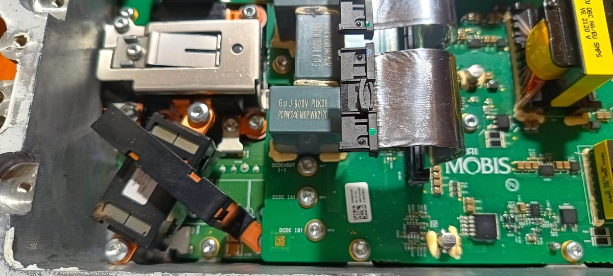

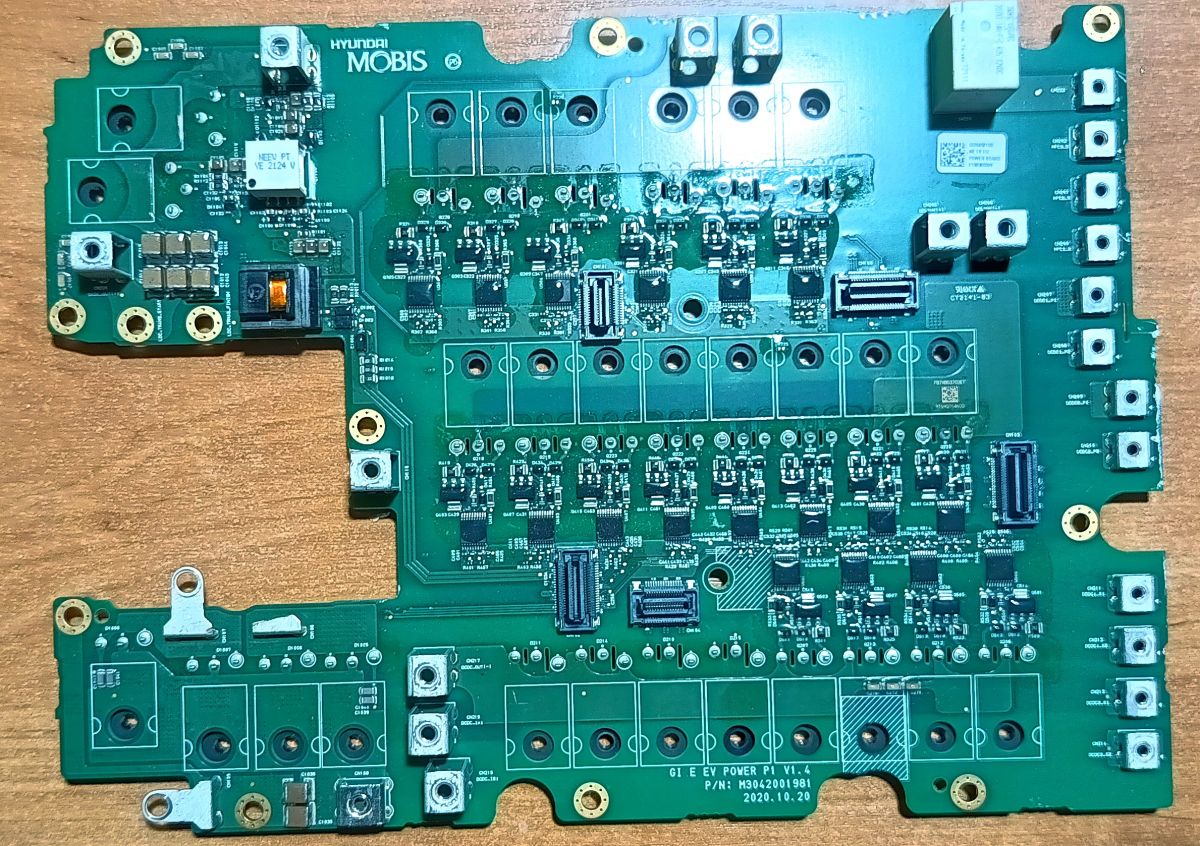

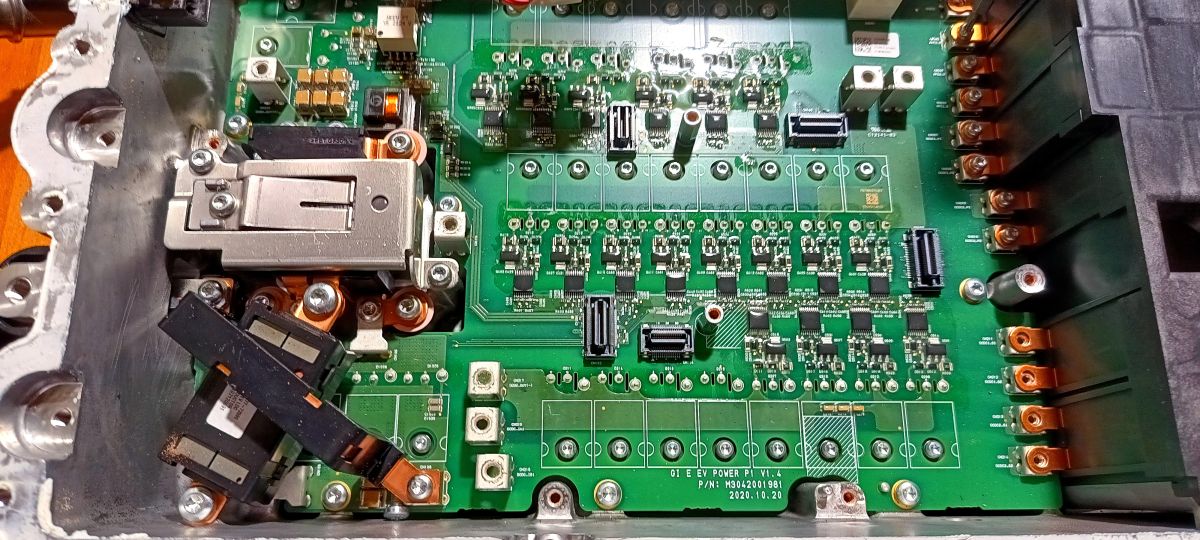

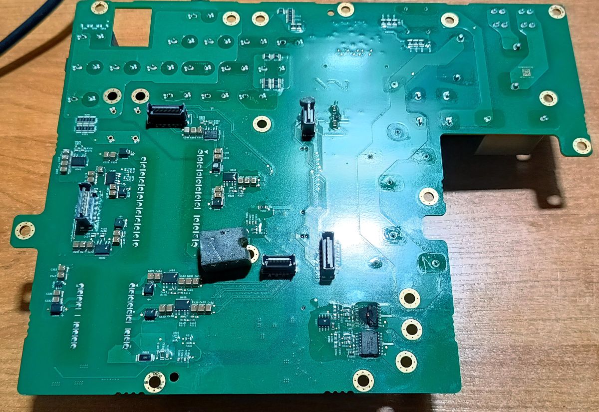

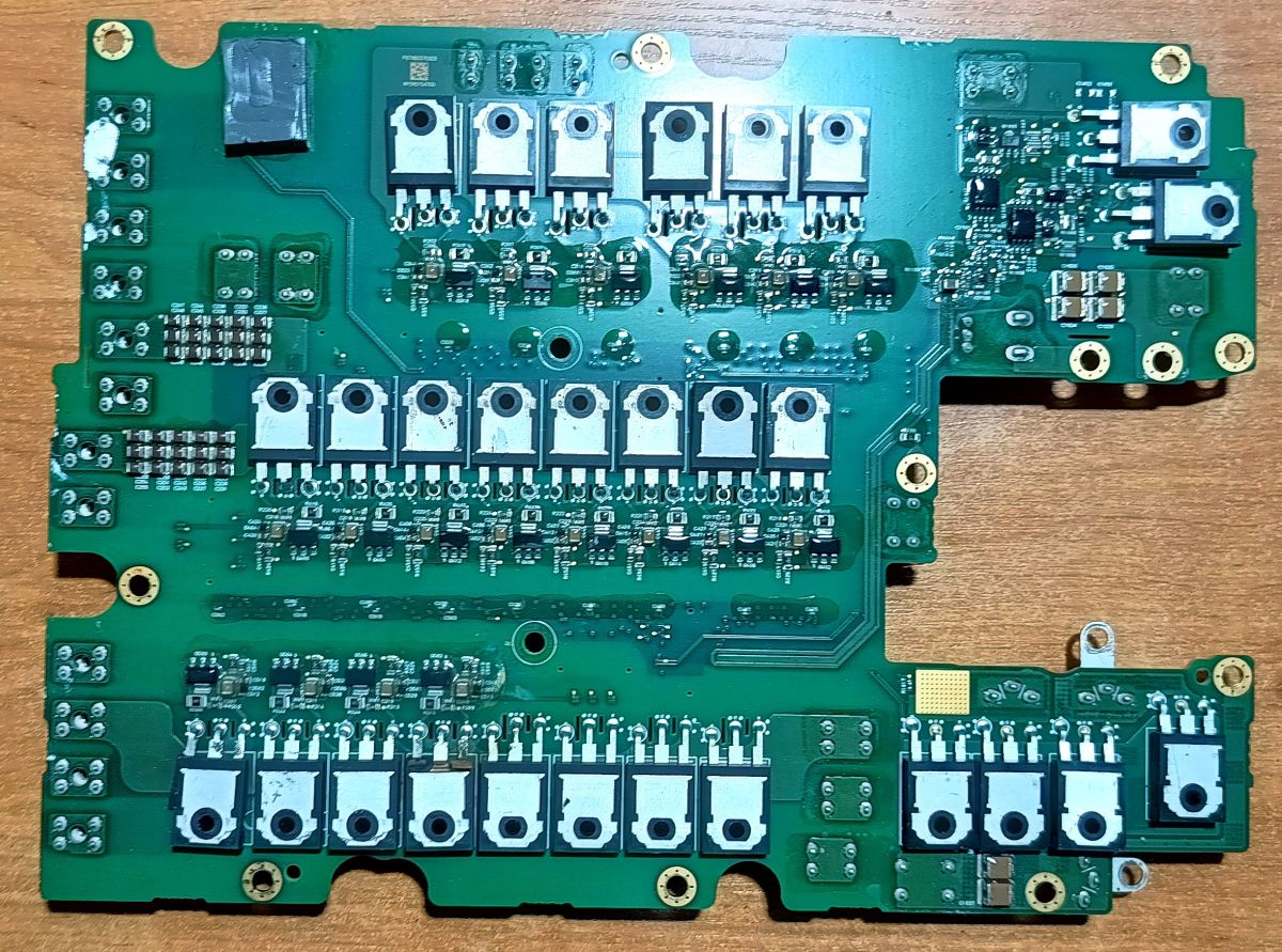

    Po demontażu ww. płyt wnętrze wygląda jak na poniższym obrazku:
    Płyta wykonawcza modułu ICCU z widocznymi tranzystorami i złączami.
    Na PCB widać obrysy tranzystorów znajdujących się z drugiej strony i odprowadzających ciepło do korpusu komponentu.
    Wnętrze modułu ICCU z widocznymi przewodami wysokiego napięcia i płytą PCB
    Siłowy demontaż czarnej osłony uchyla odrobinę rąbka tajemnicy, lecz uzwojenie jest zatopione w miękkiej zalewie termoprzewodzącej, a sam moduł "transformatorowy" (?) odprowadza ciepło do korpusu ICCU poprzez wypełnienie przestrzeni silikonową pastą termoprzewodzącą.

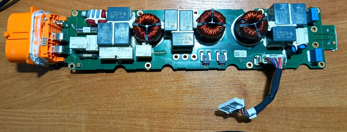

    Dalej rzućmy sobie okiem na płytę filtrującą. Tutaj również jedno złącze zostało w korpusie.
    Płyta PCB z modułu ICCU Hyundai MOBIS z widocznym złączem pomarańczowym
    Długa zielona płytka filtrująca z cewkami i złączem, leży na drewnianym blacie.

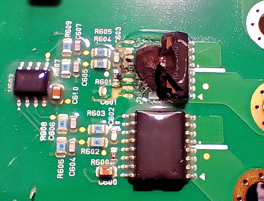

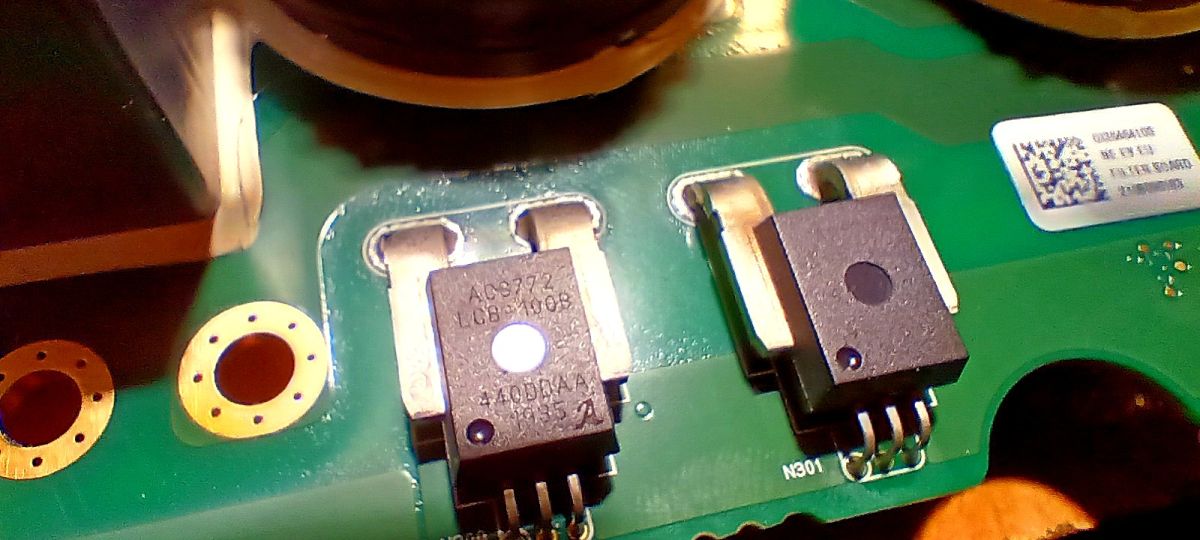

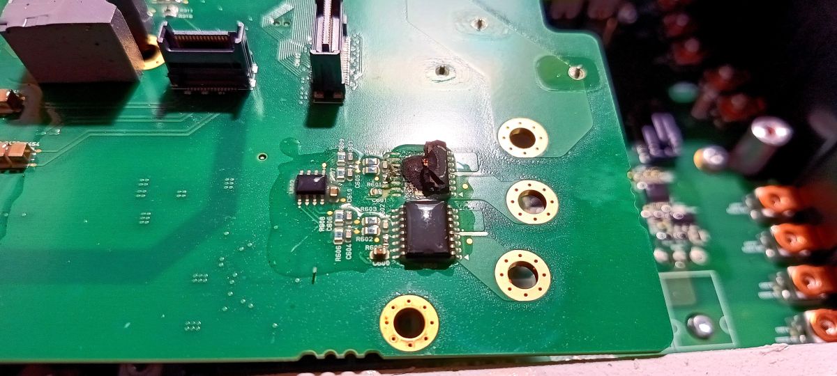

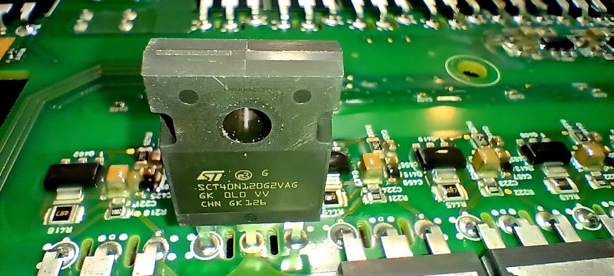

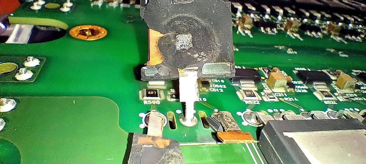

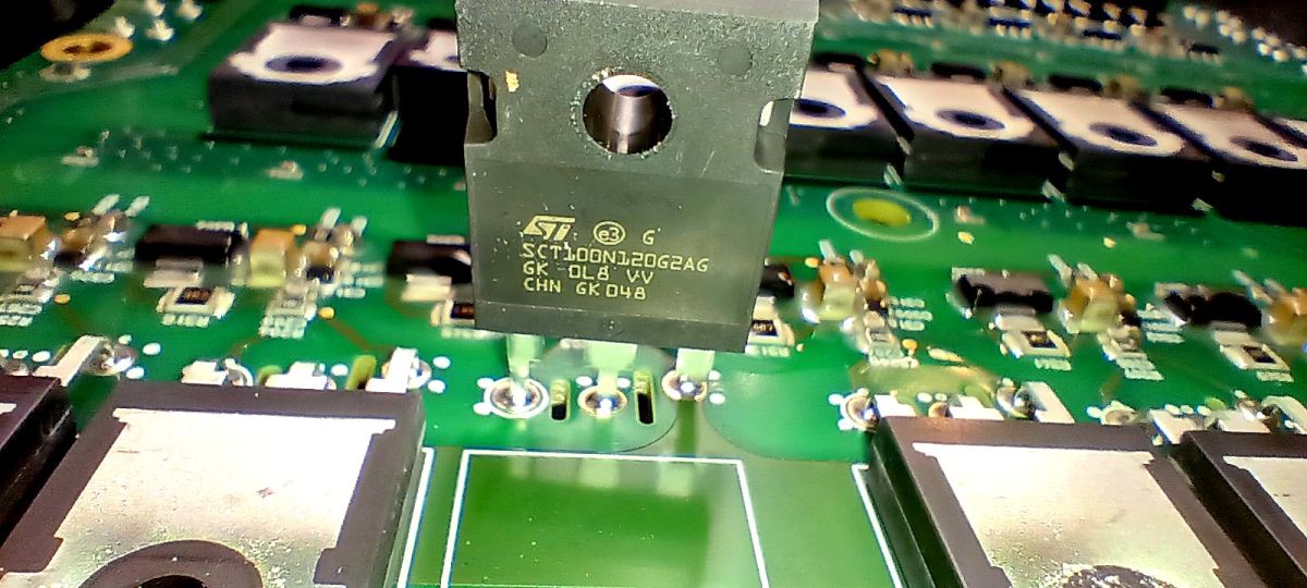

    No i na koniec płyta wykonawcza oraz kilka zdjęć przybliżających skutki usterki (nie tylko na płycie wykonawczej).
    Płyta mocy z licznymi tranzystorami i elementami elektronicznymi na drewnianym tle
    Płyta PCB Hyundai MOBIS z komponentami elektronicznymi i złączami na tle drewnianym

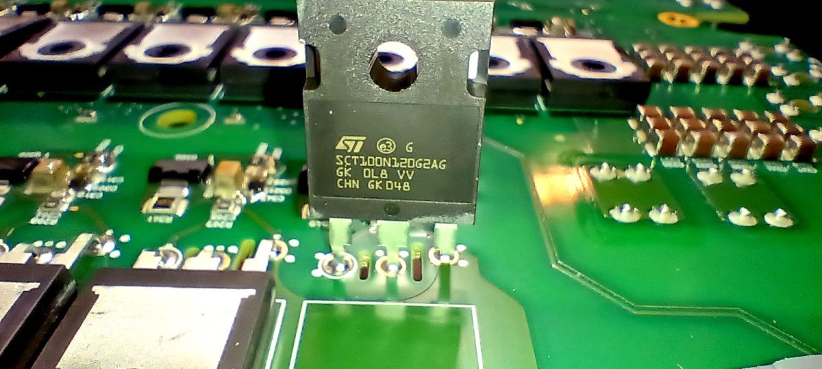

    Zbliżenie na tranzystor ST SCT100N120G2AG na płytce drukowanej modułu ICCU
    Zbliżenie na tranzystory mocy AC9372 na zielonej płytce drukowanej
    Zbliżenie na uszkodzoną płytkę PCB z nadpalonym układem scalonym i widocznymi ścieżkami

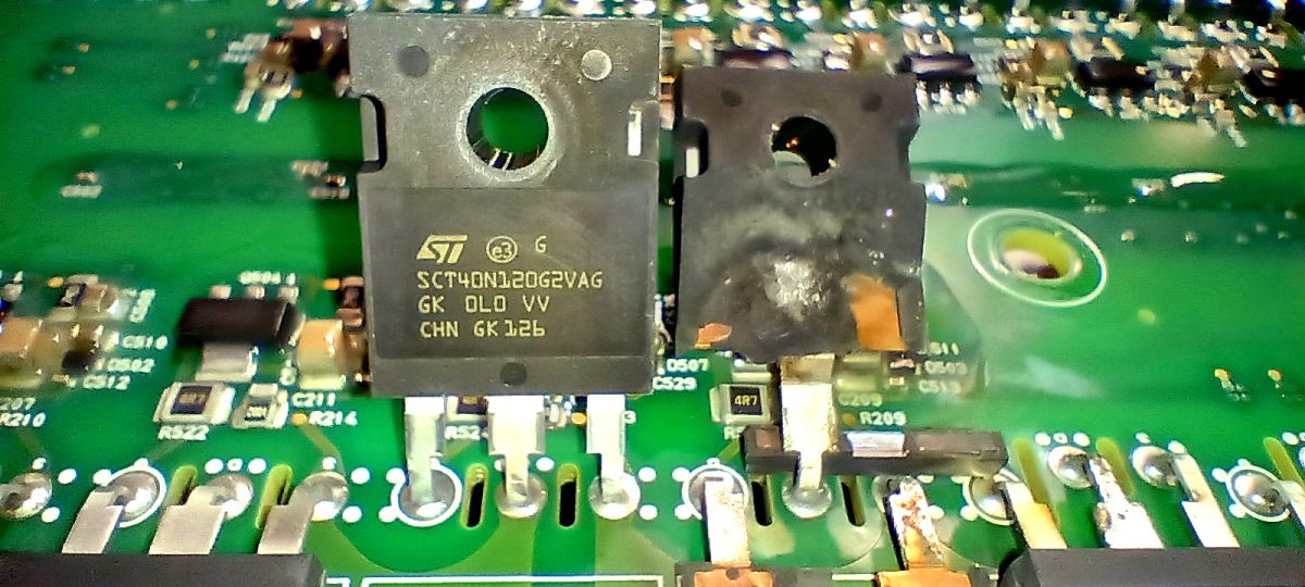

    Zbliżenie na tranzystor SCT40N120G2VAG zamontowany na zielonej płytce PCB
    Zbliżenie na dwa tranzystory na płytce PCB, jeden z nich jest wyraźnie przypalony.
    Uszkodzony układ scalony na zielonym PCB z widocznymi śladami przypalenia
    Tranzystor SCT100N120G2AG osadzony na zielonej płytce PCB modułu ICCU
    Zbliżenie na uszkodzony tranzystor mocy na zielonym PCB modułu ICCU
    Uszkodzenia widać gołym okiem. Teoretycznie uszkodzone elementy można wymienić, ale jeśli ich uszkodzenie jest skutkiem powstałym z przyczyn mogących leżeć np. w oprogramowaniu, to tutaj pole manewru skutecznie się zamyka. Używam słowa "teoretycznie", bowiem w przypadku tych podzespołów nikt w naprawę się nie będzie bawił - wymieniane jest całe ICCU. Kwestie związane z bezpieczeństwem itp. są raczej oczywiste (i to nawet nie chodzi o to, że ktoś naprawiając taki moduł miałby dać na niego gwarancję, a w razie wypadku/pożaru/innego zdarzenia miałby "ciepło").
    Porównując ten moduł z tożsamymi komponentami występującymi w innych markach pojazdów, muszę określić poziom utrudnienia dostępu przed "ciekawskim okiem" jako dość niski. Nie siliłem się tutaj na ostrożność, toteż wylut paru złącz i uszkodzenie paru elementów miało miejsce. Nie musiałem jednak szukać ukrytych wkrętów mocujących, nie było konieczności "rycia" w zalewie lub "kucia" w żywicy.
    Z ciekawostek: płyta SMPS może służyć za dawcę kondensatorów elektrolitycznych 180µF/450V (trochę już takowych wymieniłem w różnych zasilaczach). Płyta mocy jako dawca tranzystorów to też jakieś źródło części gdy sklepy nieczynne a nie możemy czekać na wysyłki...

    Jeśli chodzi o tranzystory na płycie mocy, zidentyfikowałem następujące elementy w obudowach HiP247:
    - SCTW40N120G2VAG (VDS 1200 V, ID 33 A, RDS(ON) 105 mΩ, TJ 200 °C) - 12 sztuk w tym 2 spalone,
    - SCTW100N120G2AG (VDS 1200 V, ID 75 A, RDS(ON) 30 mΩ, TJ 200 °C) - 6 sztuk,
    - SCT1000N170AG (VDS 1700 V, ID 7 A, RDS(ON) 1.3 Ω, TJ 200 °C) - 1 sztuka,
    - SCT20N170AG (VDS 1700 V, ID 43 A, RDS(ON) 64 mΩ, TJ 200 °C) - 1 sztuka.
    W podobnych obudowach TO-247 mamy również podwójne diody Schottkiego:
    - STPS61H100-Y (VRRM 100 V, IF(AV) 2 x 30 A, VF 0.63 V, TJ 175 °C) - 4 sztuki,
    - STPSC20H12CWY (VRRM 1200 V, IF(AV) 2 x 10 A, VF 1.35 V, TJ 175 °C) - 4 sztuki.
    Także dla wprawnego elektronika takie elementy mogą posłużyć za bazę ciekawej konstrukcji, np. spawarki jak wspomniał powyżej madamsz1.

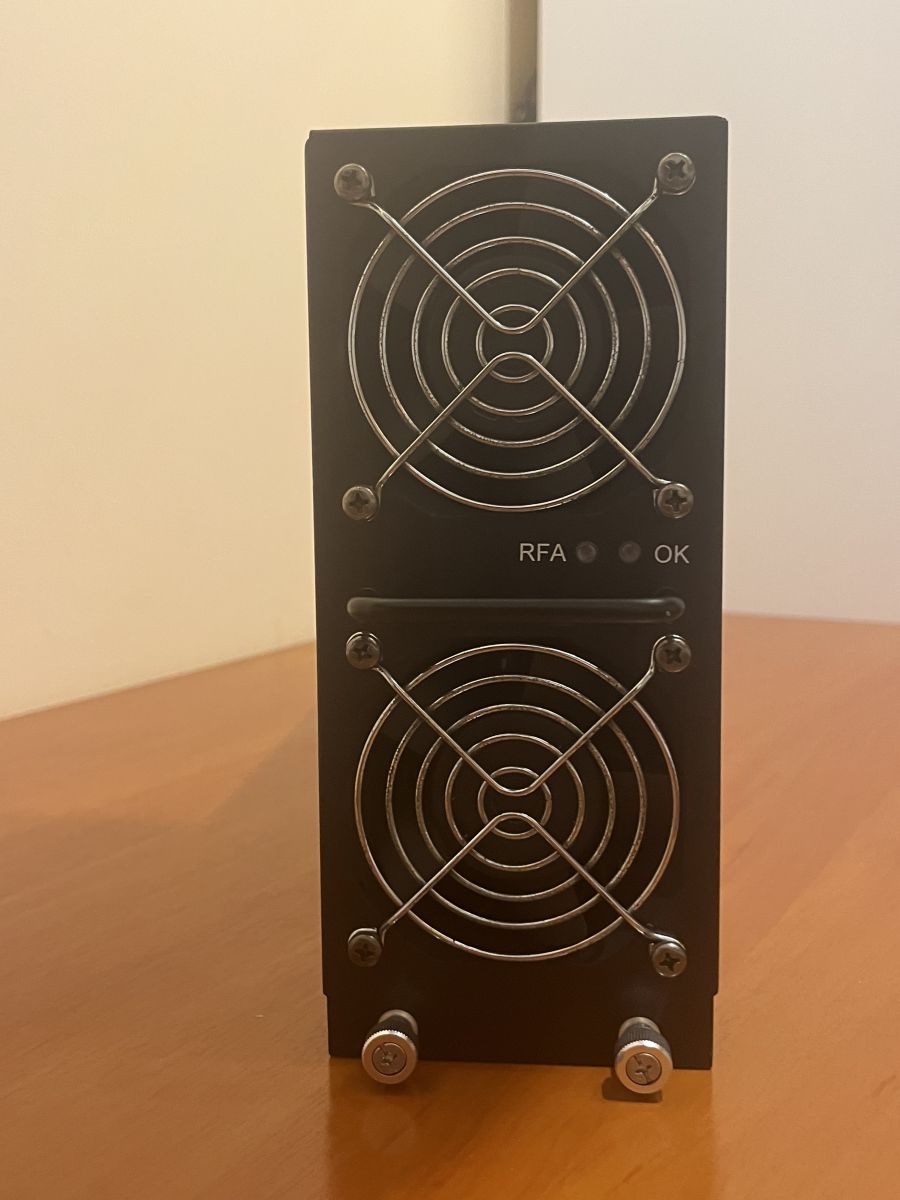

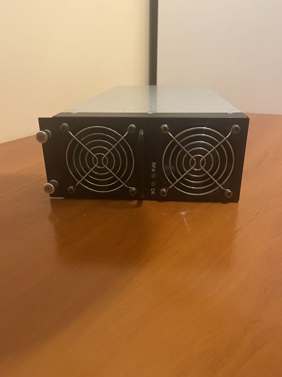

    Takie moduły ładowania można naprawić. Z powodzeniem naprawiam moduły mocy do stacji ładowania samochodów elektrycznych Raption 150C firmy Circontrol, są moduły produkowane przez Delta Elektronics o oznaczeniu EVMA253.
    Moduł mocy EV ładowarki z dwoma wentylatorami i wskaźnikami RFA i OK
    Moduł mocy z dwoma wentylatorami chłodzącymi na drewnianym blacie

    @Telo zgadzam się z Tobą, elementy trudno dostępne. Do modułów mocy do stacji ładowania pojazdów elektrycznych Raption 150C, elementy musiałem zamawiać w USA, w Europie niedostępne.
