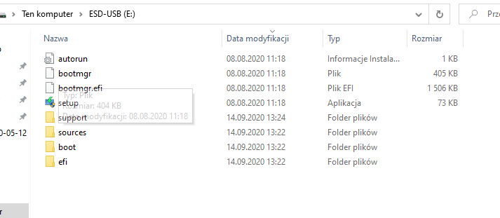

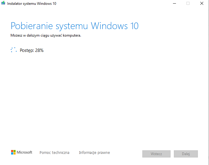

    Mam wrażenie , że ten program windowsa chce robić obraz aktualnego systemu...
    Ja natomiast chcę wgrać to co mam na zewnętrznym
    Miałem do wyboru dysk flash USB albo obraz ISO.
    Wybrałem to pierwsze
    Jak wgrać kopię zapasową Windowsa 10 z zewnętrznego dysku na laptopa?
    Wygląda na to, że zrobił kopię aktualnego windowsa, na którym siedzę...

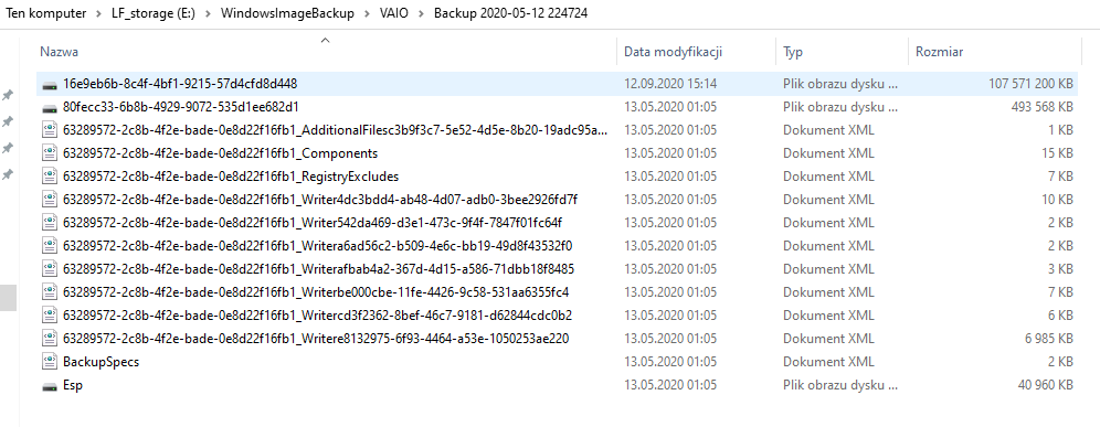

    Mam wpięte dwa dyski pod USB
    1. Ten na którym jest kopia - niezbootowany
    2. Ten na którym robiłem boot ( zdjęcia post wyżej )

    1. Program, który zbootował tylko dysk USB. ( UEFI , NTFS ). Windowsowski robił kopię aktualnego systemu.
    Pełno w sieci takich programów.
    2. Zwykłe kopiuj wklej na ten dysk obrazu systemu.

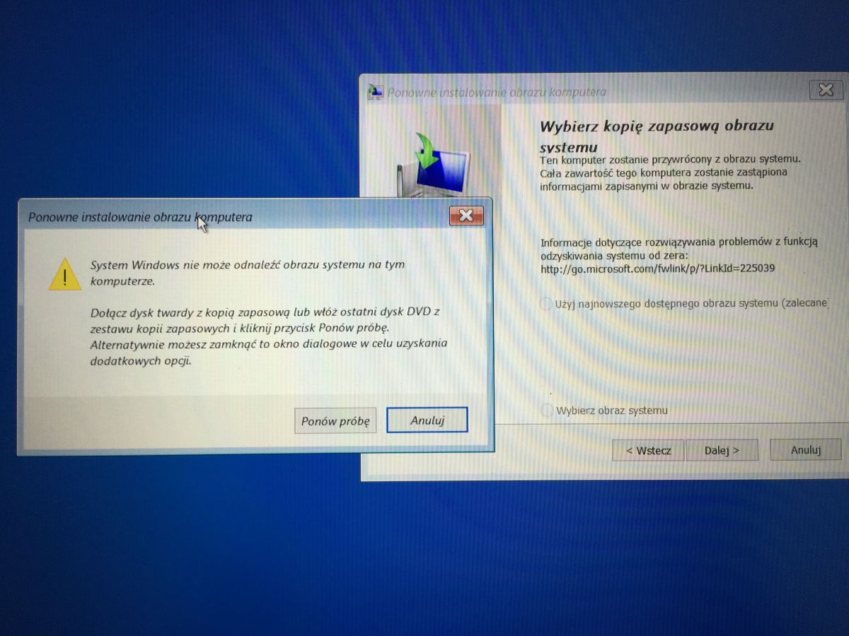

    3. Odpalenie -> Ustawienia->akutualizacje, zabezpieczenia->odzyskiwanie->uruchamianie zaawansowane (uruchom ponownie teraz)
    4. Rozwiąż problemy-> odzyskiwanie z obrazu
    5. Program poprosił o nagranie dysku naprawczego-> włożyłem więc zwykłą płytę CD -> coś się na niej nagrało
    6. Odpalenie boot menu ( w moim przypadku przycisk, który igłą wciskam przez 5 sek przy starcie )
    7. Z boot menu wybieram CD/DVD -> czyli odpalam tą płytkę naprawczą, która się nagrała przed chwilą.
    8. Ponownie to samo co w punkcie 4.
    9. Teraz kreator przepuszcza dalej ( płyta cały czas w napędzie, dysk USB w porcie USB ).
    10. Wskazuję mój obraz z dysku ( w sumie tylko go widzi ).
    11. Kilka pytań co usunąć, co zostawić.
    12. Jakieś 2 godziny czekania.
    13. Enjoy my stary system :)
