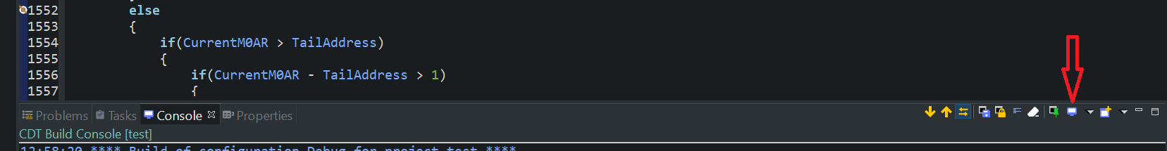

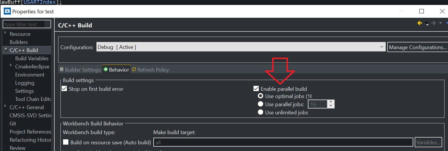

    agent.007 napisał:
    Zobacz co tak długo zajmuje - może po prostu do Xmegi jest dużo plików do skompilowania. Eclipse ma wiele konsoli, które to możesz sobie zminiać tytaj:
    Ale wtedy kompilacja teog samego projektu za pomocą AS trwałaby równie długo, a tak nie jest. Niezależnie z jakim AVR mamy do czynienia, kompilacja to kilka sekund max.
    Obstawiam jakiś konflikt na styku 32 platformy. Trzebaby prześledzić co eclipse wywołuje. Jeśli jest makefile to warto go odpalić z linii poleceń, żeby sprawdzić czy to wina eclipse, czy coś w toolchainie się przycina, a potem stopniowo izolować problem.
