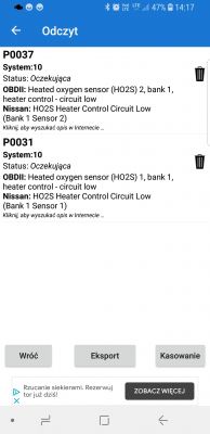

    Witam mam problem z pierwsza sonda lambda przed katalizatorem, wymienilem ja na nowa (oryginalna delphy ) usunalem bledy ( P0031 oraz P0037 ). auto dziala przez chwile dobrze po odczekaniu paru minut ponownie zapala sie kontrolka check engine i ponownie pojawiaja sie te same bledy. Screen z diagnozy bledow Nissan Almera 1.5, 98km - błędy P0031 i P0037 mimo wymiany sondy lambda (Delphy)
    Z gory dziekuje za pomoc

    koleś kit napisał:
    Obwód grzałki do kontroli.Dlaczego tego nie sprawdziłeś?
    No wiesz, jest błąd sondy to trzeba od razu ją wymienić. Niestety tak się dzieje coraz częściej - komputer "mówi" a użytkownik wymienia.

    już ustaliłem gdzie tkwi problem, pierwsza sonda jest dobra ale nie działa ponieważ ktoś założył nieoryginalną sondę za katalizatorem. Mam numer oem ale nie wiem jak dobrać oryginalną sondę po numerze podróbki.
