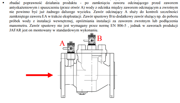

    Zawór typu EA się nada? Po co dodatkowe dwa otwory często zaślepione?
    #15 18945103
    piracik
    Posty: 4060
    Pomógł: 557
    Ocena: 1979
    Wodomierz kręci się sam - czy to normalne? Możliwy przeciek?
