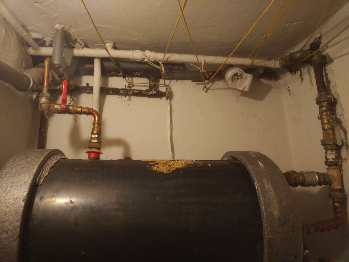

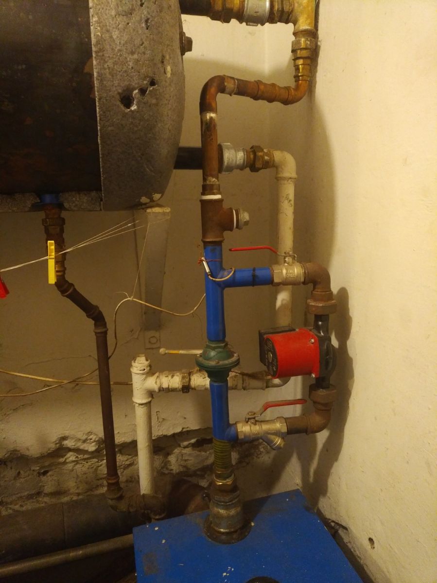

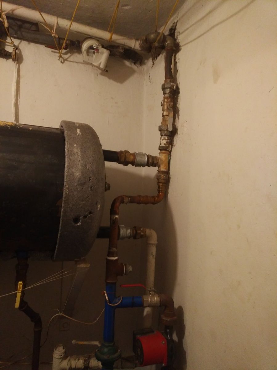

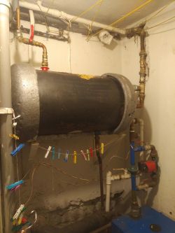

    Opiszę pokrótce problem. Mam nadzieję, że pomożecie, bo trochę ręce opadają.
    Taki prosty schemat centralnego ogrzewania w domu.
    Wodomierz się kręci tylko na ciepłej wodzie z bojlera, szumi bateria
    I kilka zdjęć realnych z kotłowni.
    Wodomierz się kręci tylko na ciepłej wodzie z bojlera, szumi bateria Wodomierz się kręci tylko na ciepłej wodzie z bojlera, szumi bateria Wodomierz się kręci tylko na ciepłej wodzie z bojlera, szumi bateria Wodomierz się kręci tylko na ciepłej wodzie z bojlera, szumi bateria
    A teraz do meritum. Jak widzimy bojler i u góry nad nim jest czerwony zawór, kulowy, teraz na zdjęciu przedstawiony jako zamknięty, normalnie jest w pozycji otwartej, czyli jest przepływ wody, czyli ciepła woda leci na "krany". No właśnie, wówczas słychać szum z baterii prysznicowej, ale co gorsza licznik się cały czas kręci jakby pobierał wodę. Przy zaworze zamkniętym, licznik się nie kręci, czyli problem występuje tylko z ciepłą wodą. Ale czy to oznacza, że gdzieś jest wyciek z rur w ścianie? Czy wadliwa bateria? Ktoś jest w stanie mi wytłumaczyć tak łopatologicznie, bo się na tym nie znam, gdzie szukać problemu, co może być przyczyną?
    Dodam jeszcze, że bojler bardzo powoli się nagrzewa, i nigdy do końca, gdzieś od spodu 1/3 bojlera jest zimna, po odkręceniu wody w kranie, leci przez chwilę ciepła a później znowu jest zimna. Pewnie to wszystko jest powiązane ze sobą, ale...
    Pompka jest nowa ma może ze 4 miesiące. Bojler może ze 3 lata.
    Proszę o pomoc. Z góry dziękuje i pozdrawiam.

    Jeżeli słychać szum z baterii, to pewnie w jej okolicach będzie uszkodzona rura.

    Z opisu na to by wychodziło że gdzieś jest wyciek ciepłej wody. Może bateria jest z mieszaczem? Bo wtedy teoretycznie byłaby możliwość że ciepła woda przechodzi do rur zimnej wody i gdzieś jest pobierana. A przyczyną może być kamień.
    Jak długo występuje to zjawisko?
    To jest jeden problem w tej instalacji, wg schematu jednym z zaworów możesz odciąć naczynie wzbiorcze, w ten sposób tworzy się układ ciśnieniowy bez żadnej kompensacji, to może doprowadzić do eksplozji kotła.

    Tak, chodzi mi o ten zbiornik przelewowy. Na jego linii nie powinno być żadnych zaworów.
    Odkręć baterię, zaślep korkami i zobacz czy wtedy szumi. Jak tak to masz uszkodzenie rury.
    Tylko że jak dzieje się to tak długo to już byś miał mokrą ścianę/podłogę/sufit.

    Jeżeli zamykamy tylko ten zawór nad boilermen i woda przestaje lecieć (licznik nie liczy) to znaczy, że to nie jest dziurawa wężownica - w takim układzie boiler jest pod ciśnieniem wody z wodociągu.
    Jeżeli woda leci po otwarciu zaworu to niestety gdzieś ucieka z instalacji kranów ciepłej wody.
    Twierdzisz, że wszystkie krany są zamknięte i nigdzie nie leci woda do umywalki/zlewu.
    Szumi przy baterii ale rury są dość akustyczne i może woda tylko koło baterii przepływa i płynie gdzieś dalej.
    Czy instalacja ma cyrkulacje? Nie widzę pompy cyrkulacji.
    Było coś ostatnio zmieniane?
    Czy ten przepływ mógł powstać po zmianie w instalacji a dopiero teraz został rozpoznany?
    Czy ta woda nie wraca przypadkiem przez naczynie wzbiorcze - przelewowe? Ono chyba ma powrót do kanalizacji.
    Może gdzieś jest jakiś zapomniany kran odkręcony.
    Wydaje się, że jeżeli pobrana wodę zauważyłeś po rachunkach to musiało tego być dużo więc albo to się leje na podwórko albo do kanalizacji inaczej gdzieś wielka mokra plama (strop, ściana) albo basen.
