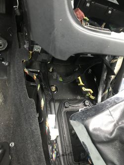

    Witam wszystkich,
    Mam Peugeota 508 po wystrzale poduszek (kierowcy i pasażera).
    Będę wymieniał cały kokpit i podłaczał nowe poduszki i w zwiazku z tym chciałem dowiedzieć konkretnie co po dalej należy wykonać aby bład poduszek skasować.
    Pasy z napinaczami (nowe) także beda zamontowane.
    Czy interfejs Lexia 3 taki z aukcji za 300 zł rozwiąże problem? Mam tu na myśli skasowanie „crash data”.
    Proszę o wskazówki.

    Niestety tym urządzeniem nie wykasujesz informacji o odpaleniu poduszek. Konieczne będzie wyczyszczenie sterownika w inny sposób. Ja oddaję sterowniki do zaprzyjaźnionej firmy.

    Mozna tez kupic sprawny nie uszkodzony sterownik airbag z tym samym numerem co Twoj i wtedy nie bedziesz potrzebowal zadnego czyszczenia czy diagnostyka.
    Co prawda lexia Ci sie przyda ale ta za 300 sobie odpusc i wez golda lub +++ roznie to okreslaja.
    Poduszki, napinacze i kokpit polecam uzywane nie regenerowane, bo z tym roznie bywa, a samochod kiedys pewnie bedziesz chcial sprzedac.

    ok, dziękuję za odpowiedzi.
    Sprawdzę ten nr na sterowniku i zobaczę co mają oeliksy :)
    Tak nawiasem sądziłem że może być obojętnie jaki sterownik byle od 508 10-18r.
    A... i w którym miejscu w aucie go znajdę? :))

    Znajdziesz go pod tunelem srodkowym, pod jakas wykladzinka, latwo go rozpoznac, ma strzalke do kierunku jazdy na wprost.
    Niestety tak latwo nie jest auta w zaleznosci od wyposazenia maja rozne wiazki i rozna ilosc poduszek powietrznych i nie mozna sobie tak o podmieniac. Pozatym czy chcialbys sie podczas jazdy samochodem zastanawiac czy aby napewno sensor poduszek odpali to co trzeba w razie w?

    Znalazłem. Oddaje do programowania - 100 zł koszt.
